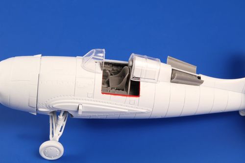

Já to tedy zkouším zatím jenom nasucho, ale nasadit přepážku na trup můžu. Stačí odstranit červeně označené boční čudlíky, které jsou tam beztak naprosto zbytečné. Pro snadnější nasazení možná bude potřeba zkrátit i kousek modře označené trubky (což bych udělal tak jako tak).
Nebo mi uniká něco, co potkám až později?

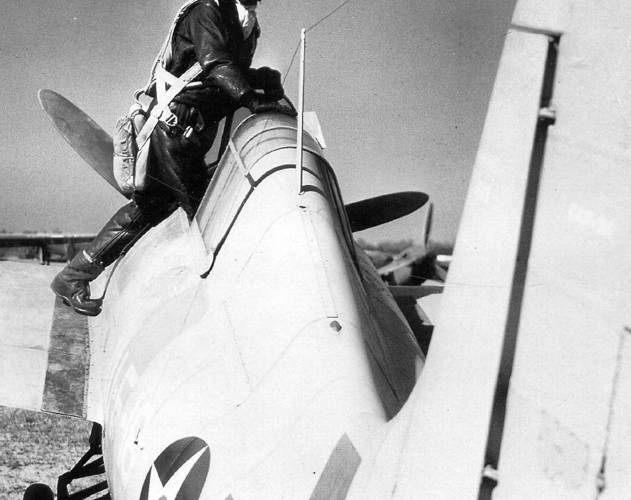

Sice to není fotka originálů, ale řekl bych že ta linka asymetricka asi nebyla.
(Fotka použita z webu SH bez jejich vědomí.)

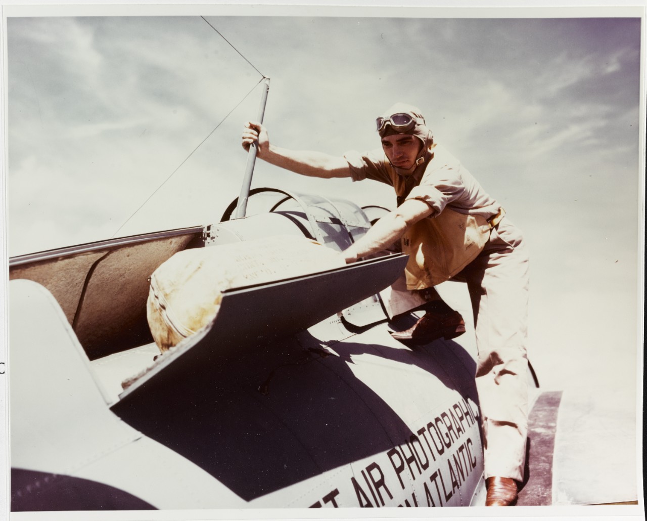

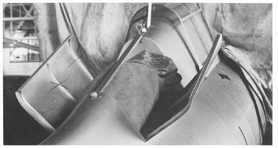

Obrázek do pranice:
Ale pozor! Možná záleželo na verzi a provedení. Na následujícím obrázku je velice dobře vidět vnitřní konstrukce schránky, kde je nějaká hřbetní výztuha včetně (uvolňujícího?) oka - pojistky. A je povyskočená, snad se tím uvolnily kryty. Ta výztuha ale zase na jiných obrázcích není - třeba jako na tom o pár příspěvků výš. Třeba se dala po uvolnění úplně odhodit.

Tak a teď odcituju Tomáše Dvořáka z tématu na MF:
Schránka s oboustranými dvířky asi byla jen u F4F-3.
F4F-4, FM-1, Martlet Mk.IV:
Případ, kde nejsou použita dvířka ale demontovatelný panel na pravé straně. Nevybavuji si, že bych ho někdy viděl otevřený u bojových jednotek. Prostor pravděpodobně později sloužil pro uložení zavazadel.

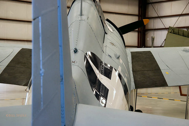

Super! Takže verze F3 tam má dvojlinku, protože dle mé uvahy, mezi dvířky je nosník, kdyby nebyl byl by trup značně zeslaben a to se mi nezdá. U ostatních Wildcatů už to jsou jen odnímatelné plechy, resp. plech jen na jedné straně a bez člunu.
Níže zřejmně vzhled F4 resp. FM-1 . U FM-2 jsem si všiml, že segmenty trupu nejsou přerušeny a jdou až na hřbet.
