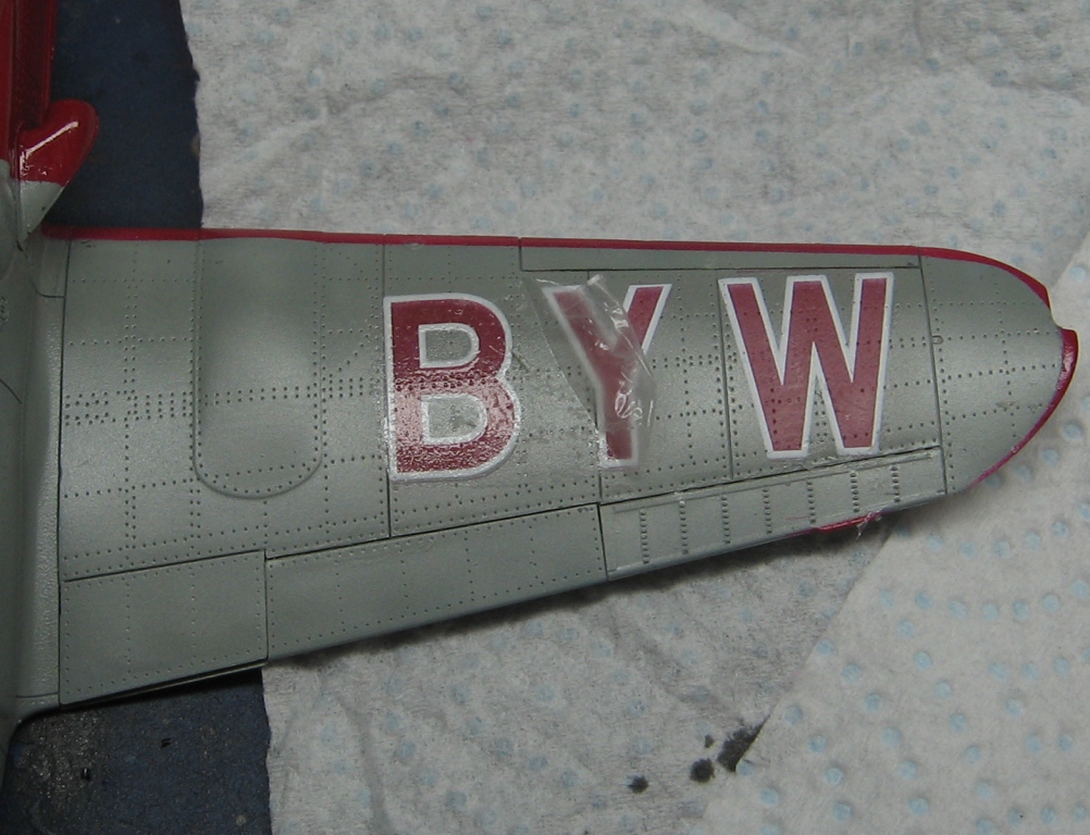

decaly... Musím se napraskat, že při usazováni masek se mě nepodařilo udělat ten lem, furt mi někde ujížděl. Holt je třeba cvičit a cvičit.

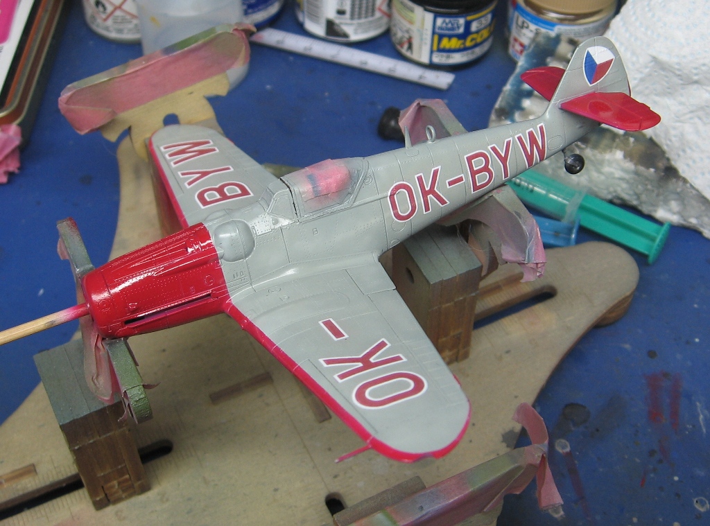

No zkusil jsem si loupáni a mezitím se rodí druhej šarlatán.

Loupání tedy dopadlo dobře? Při nanášení dekálů byly použity vodičky POD i NA? Má Softer cenu dávat, když loupáme? Nebo sloupnout a vlastně na barvu dát Softer pro lepší usazení do rytí a nýtování? Při stavbě Bf 109E 1:48 Eduard se mi při loupání znaků stalo, že při snímání krycího laku šla i "barva" z rytí.
Příspěvky: 2224
Re: Mezci odění v šarlatu.
Loupáni dopadlo dobře.
Vzhledem k tomu, že vodičkama pod nedisponuji tak jsem je nepoužil. Decály jsem normálně nanesl na lesklý lak s hromadou kleteb bo usadit je o setinku ne a ne, pak omylem šáhneš a je posunutej o pul cenťaku :lol: .Přetřel hypersolem a nechal do druhého dne odpočívat.. pak sem to bral Choreň metodou, podebral mechanicky, ale to se mi po škrábnuti barvy nelíbilo tak sem nasadil metodu Ryša tj. namočil uchošťou do S6006 bezaromatik a odšoupal ho.. ale pokud použiváš jiný lak než Mr Gunze GX100 tak bych to radši moc neriskoval, pokud nemáš odzkoušenou resistenci vůči bezaromatiku.

Pěkně fouknuto! =D> A dík za radu jak na loupání.
Příspěvky: 2224
Díky, jo abych nezapomněl.. je nutné aby obtisk byl celý přisát k povrchu, tzn části, pod kterými bude bublinka, či nebudou v rytí půjdou s tím krycím lakem.

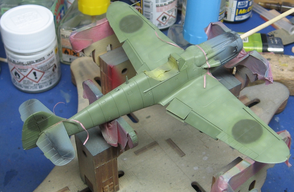

Opět menší postup.

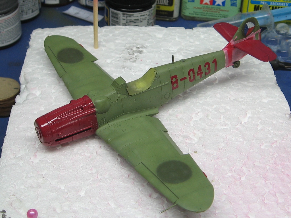

Došly nedávno potřebné věci, tak je čas popojet.
Kód je nastříkán dle masek co mi udělal Ondra z Omasku. (Akorát kromě fontu Eduardi zkurvili i délku kódu, což mě nenapadlo a proto i masky vyšly delší.)

Zelený policajt nevypadá věru zle ;-I
