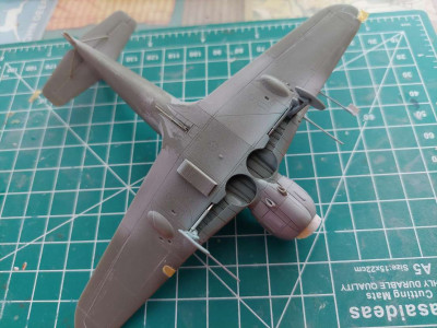

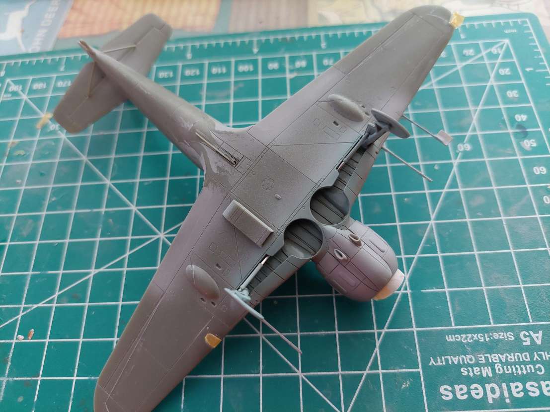

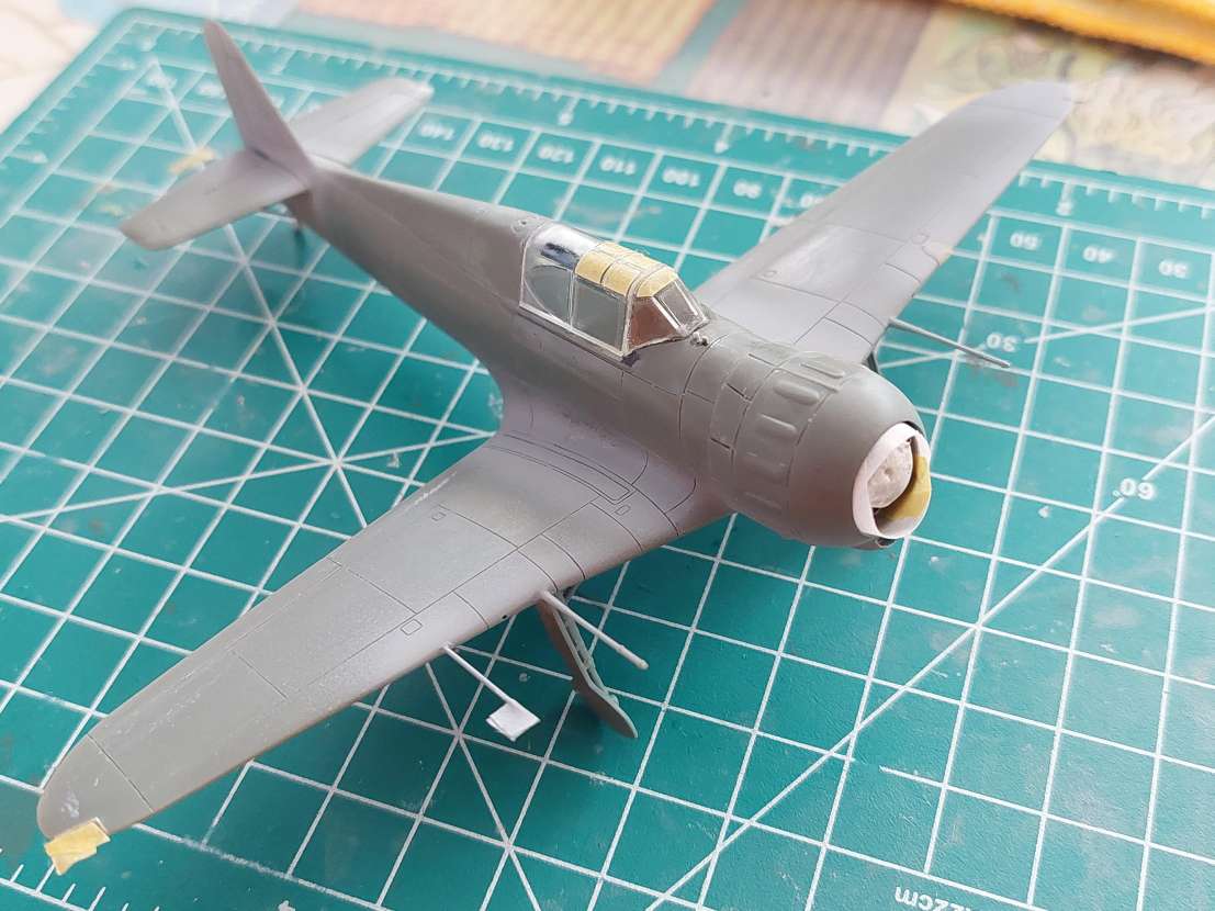

Považuji za vytmelené, už jen kabinu a sračičky na trup. Pokud jde o čiré díly v křídlech, tak reflektor tam na první dobrou nejde nacpat. Musí se brousit či odškrabávat díra. Jelikož to není monoblok ale takové čirý ohnutý pásek, tak se mi tam dostalo lepidlo. Nechám to jak je, max. přestříknu nějakou barvou ale vážně mi to nestojí za to ho dolovat a pokoušet se ho vyčistit. Pozičky jsou zase proti křídlu trochu širší, takže nutno přiborusit a tak trochu se připravit o jejich krajní lem. Zkoušet navrtat tam žárovku jsem ani nezkoušel, moc malý. Takže je jen přestříknu barvou, buď jak buď. Docela se těším, že si třeba střihnu 4x rozkouskovanýho Spitfira od Edy než znovu jednou tenhle poklad.

O Blochovi naši piloti ve Francii říkali, že k jeho pilotování člověk potřebuje čtyři ruce. Docílili na nich dohromady cca 15 sestřelů. Za což zasluhují uznání stejně jako Kubouš. :)
Re: Bloch MB.152, Dorawings 1/72
Ale z těch posledních dvou fotek se nezdá že by to bylo nějaký tmelicí drama s kýblem tmelu. Mně to tedy rozhodně od stavby neodrazuje, ale vidím, že budu muset být "furt ve střehu" a "být připraven" :-D
David Koktavý píše: 11 dub 2023, 07:15 Ale z těch posledních dvou fotek se nezdá že by to bylo nějaký tmelicí drama s kýblem tmelu. Mně to tedy rozhodně od stavby neodrazuje, ale vidím, že budu muset být "furt ve střehu" a "být připraven" :-D
To už je vybroušené :-D

Tak jistě, ono když to přetmeluješ a brousíš 5x tak už pak ubíráš i ten plast a tmelu zůstává míň.

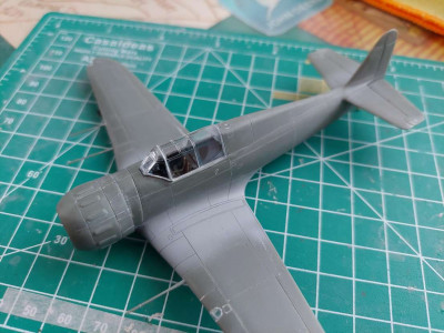

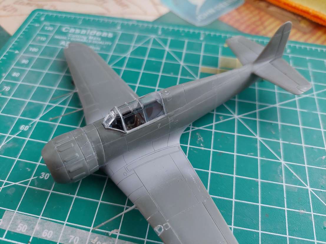

Kabina zasklena. Čelní štítek sedí bez obav, jen pro případné stavitele to chce řádně nabarvit i pod ním, ideálně černou. Hlavní překryt už taková radost nebyla. Prostě je delší než prostor pro něj, takže bylo potřeba ho trochu zbrousit. Samozřejmě jsem to na jedné straně úplně netrefil a musel si to kouskem plastu dotmelit. Ve stavebnici jsou masky z čiré fólie, patrně půjdou použít na boční okna a většinu štítku, ale na horní zaoblená okénka budou tradičně na pendrek a tam si to vymaskuju kabuki.
Beep! Beep!
Jestli jsou ty masky černé, tak je nepoužívej a vyhoď je do koše. Po nalepení zanechávají lepidlo a to lepidlo reaguje i s barvami pokud používáš lacquer typ barev. Navíc se blbě sundávají. Pokud to jsou kabuki, tak není problém.

Nejsou černý, průhledný. Ty už jsem občas použil a byly bez problémů. Až na tu tuhost a nepoužitelnost i na mírně oblých plochách, nedrží tam.

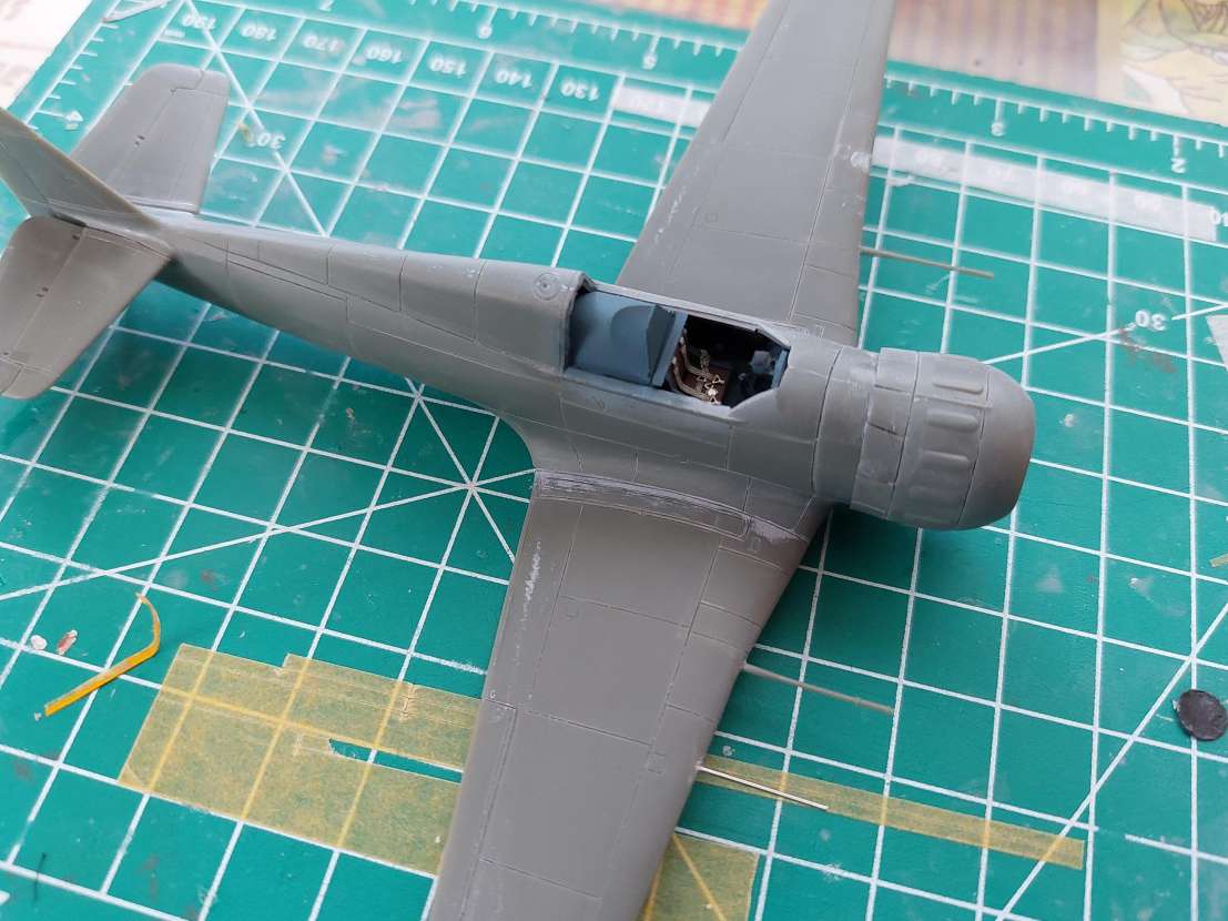

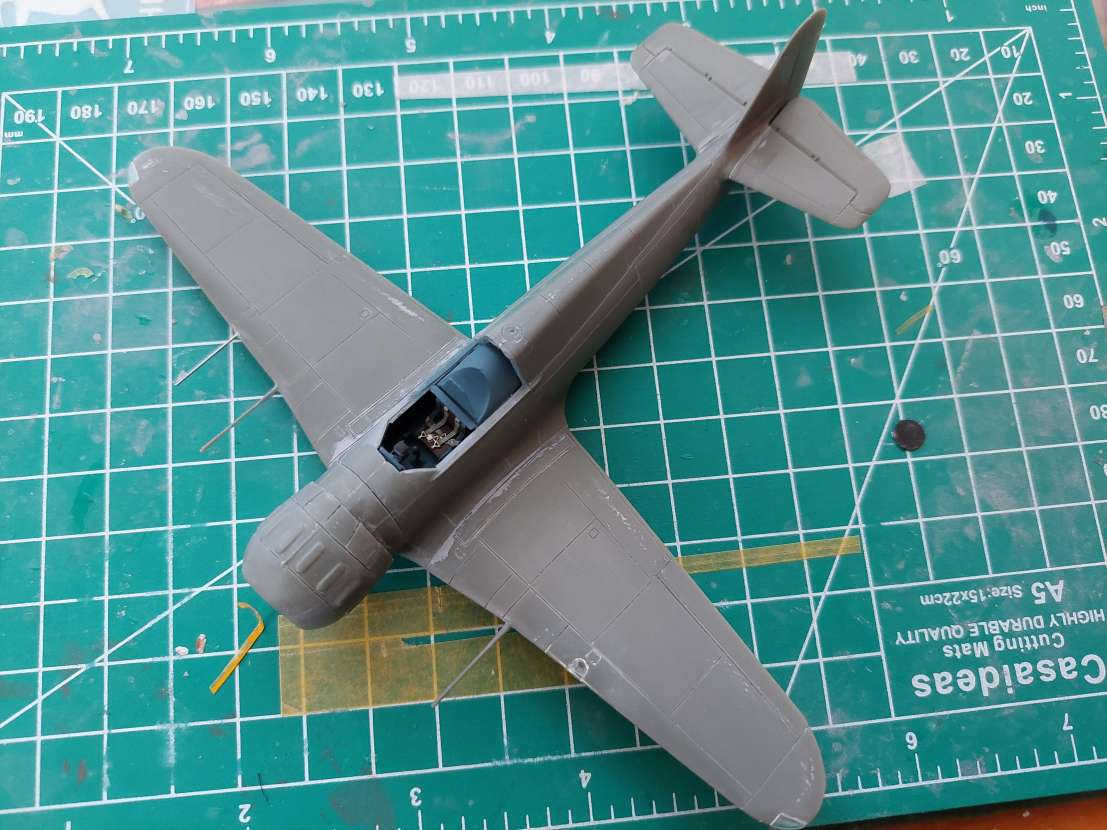

Tak po nějakých pracech na odleželé An-225 zase pokračuju na frantíkovi. Masky ze stavebnice jsou dle očekávání použitelné jen ty na rovné plochy, plus pouze ty pro zadní okna jsem nemusel nijak upravovat, jinak to chtělo na jedné straně kousek seříznout. Vrchní část zasklení už jsem jel ručně z kabuki. Pro lepší přístup jsem nafoukal a washnul šachty a pak teprve přilepil nafoukaný nohy. Šachtu nahrubo zamaskuju a půjdu na surf a barvení, plus ještě dolepit vrchní sloupek.
Jinak u podvozku to chce trochu verglovat a mírně přibrousit dekl ale nakonec to nějak sedlo asi jak mělo. Na MF má někdo krásnou MB.151 a píše tam o zkrácení noh aby to mělo nějaký bloch posez. Na to upřímně j*bu, nechávám bez úprav.

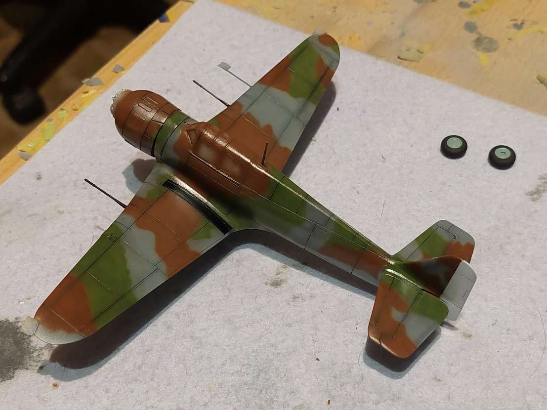

Tak jsem zkusil volno-ruku. Odstíny jsou stejné jako u D.520, zelenou jsem následně přetáh tmavým washem od pana chimenéze a nahrubo setřel, trochu to srazilo původní jedovatost.

Dost dobrý [-o< =D> =D>
