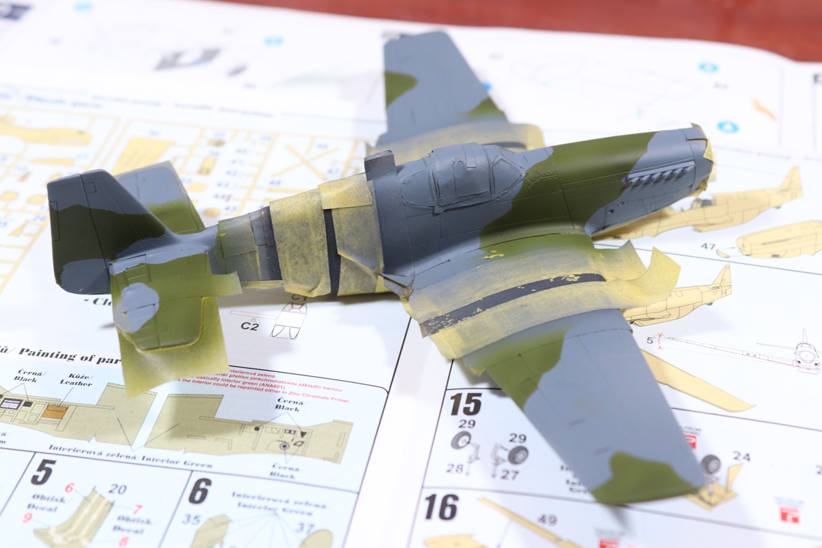

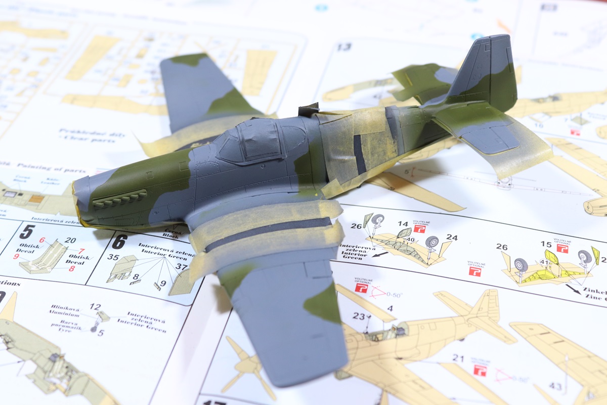

Včera jsem stihnul zamaskovat a fouknout zelenou. Docela to dopadlo dobře. Foto večer. ;-I

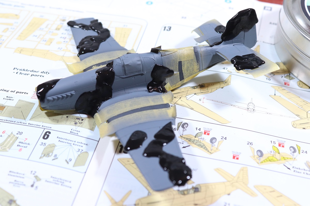

A jak se pracuje s MR. Hyde?

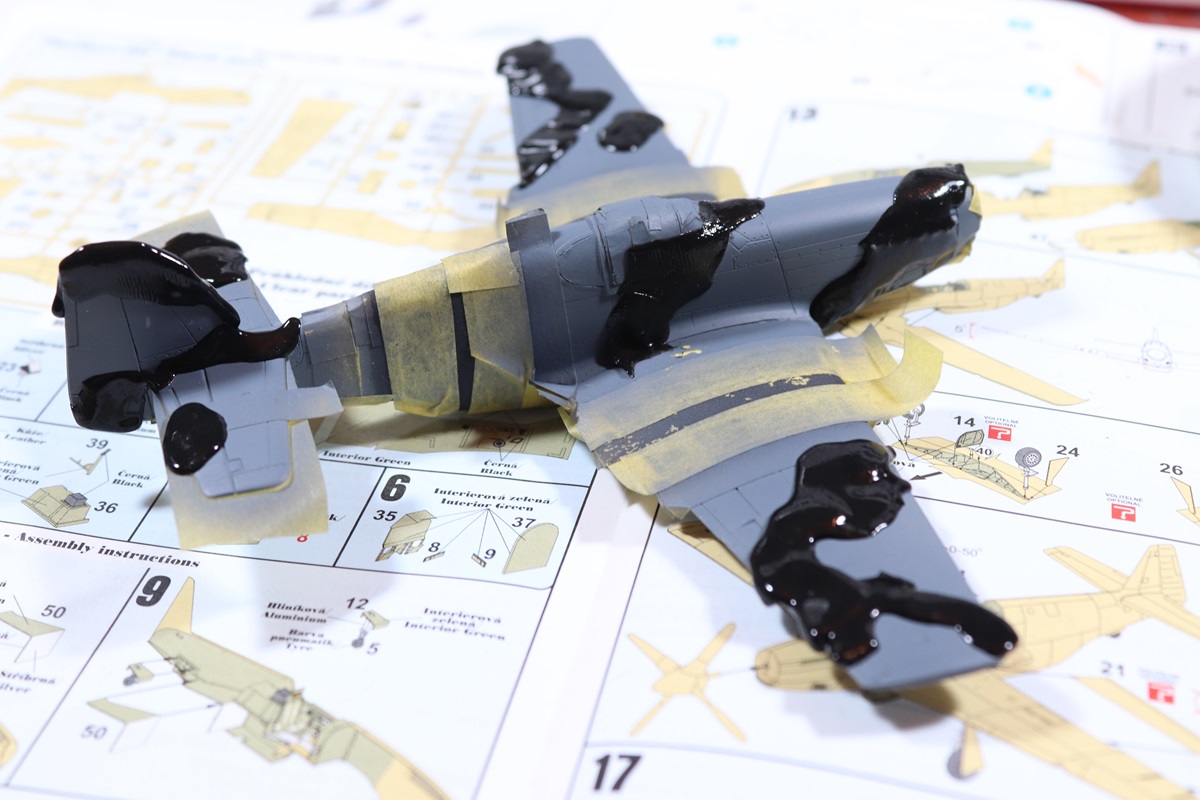

Snad to Filip nevezme špatně, nechci mu kazit pěkný model. Ale zrovna tady je vidět, proč bych se zdráhal použít podobné produkty k maskování kamufláže. Mr. Hyde nemám, ale podobně zafunguje i maskol: Barevné přechody vychází náhodně od jemně plynulých až po úplně ostré, přičemž ta druhá varianta je častější a horší, protože zároveň znamená nepřirozeně lomené a natrhané okraje. Tady ten Mustang z toho vykazuje všechno.
Kromě toho nevěřím, že je tím možné bez uměleckého nadání správně (a pokaždé stejně!) vymaskovat takové kudrlinky, jako mají třeba Spitfiry nebo Hurricany.
Příspěvky: 2421
Re: Mustang Mk.III (1/72 KP)
On je prostě problém, že ikdyž si uděláš hady a krásně si to vymaskuješ, tak ona se mrcha pořád dál roztéká. Tady je asi řešení dělat to jen po malých kouscích, než se stačí roztéct, což jí netrvá vůbec dlouho. U nás to používají na maskování kluci, ale ti to ještě neřeší, hlavně, že si s tím jde pohrát jako s modelínou. :-D Jednou jsme s tím ucpali kokpit a pak bylo peklo to z něj druhý den dostat, nateklo to úplně všude, i do nejmenších mezírek.
