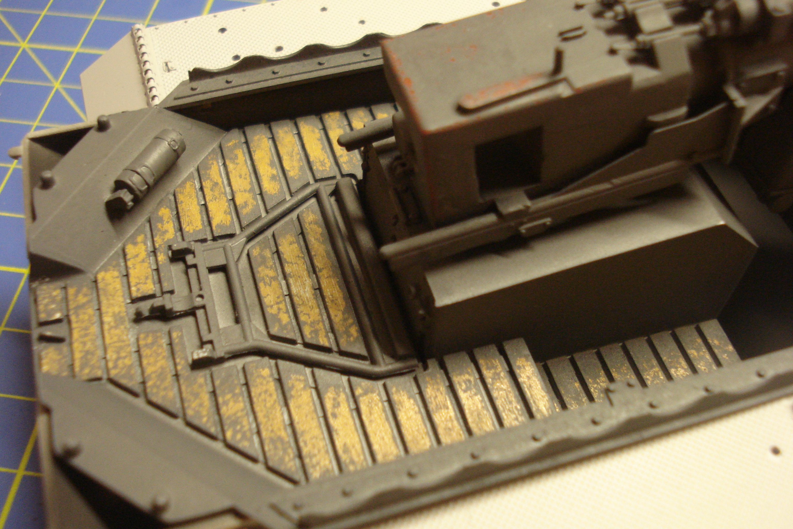

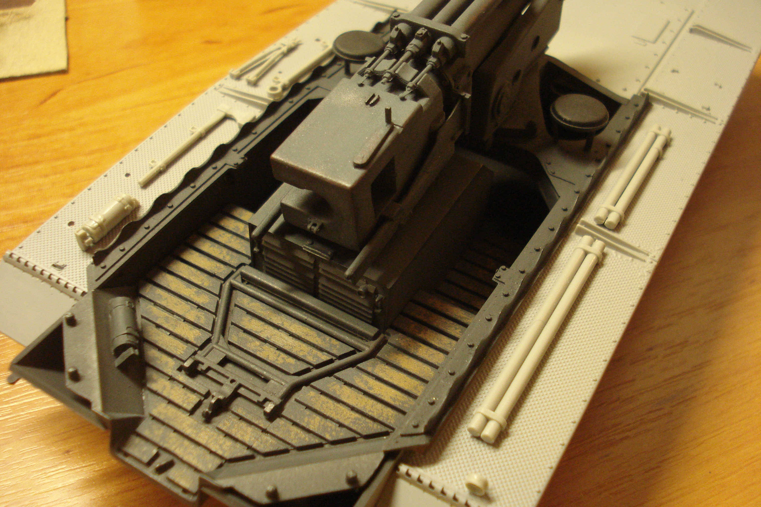

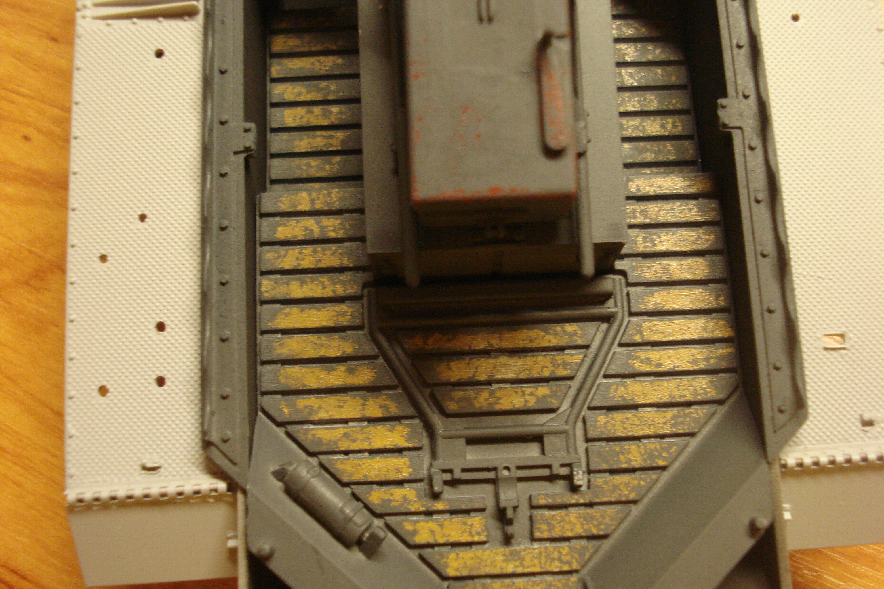

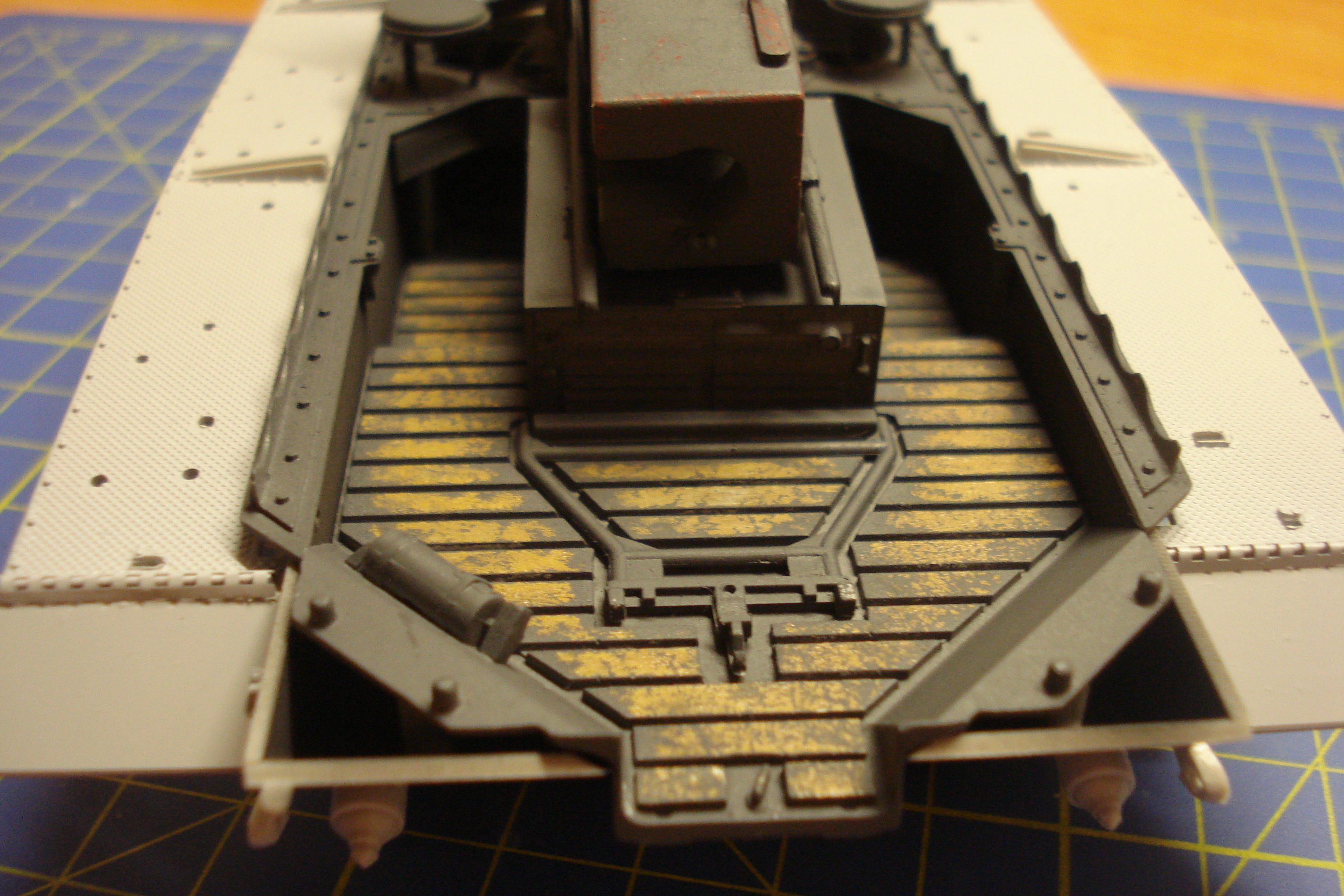

Tak se pomalu zase vracím k Emilovi a dnes jsem tedy poprvé vyzkoušel odření metodou laku na vlasy, tak snad se to trochu vyvedlo...
Za fotky se omlouvám, ale prostě se to nenaučím

Jardo povedlo se.Co jsi použil za barvu na dřevo?
Re: Sturer Emil Trumpeter 1/35 dvojboj-Petr a Jaridek
Díky Petře, použil jsem Umtony - konkrétně umbru přírodní, sienu pálenou, neapolskou žluť tmavou a bělobu zinkovou
