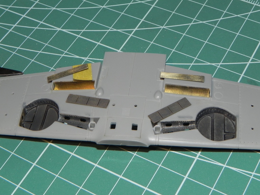

Tak na barvení je ještě čas zatím ladím to aby to pasovalo a nebyl pak nějak překvapen teď jsem zkoušel na sucho zadky ... ještě musím dvířka udělat zkusit na sucho

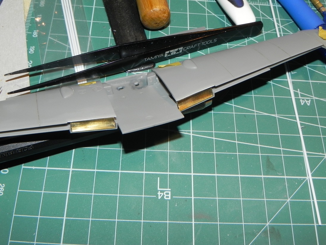

Ještě očistit a je to ok .. teď se vrhnu na další dvoje dvířka na druhou stranu :-/ musím přiznat že za všechny problémy v modelařině si skoro můžu sám že si komplikuju stavbu
