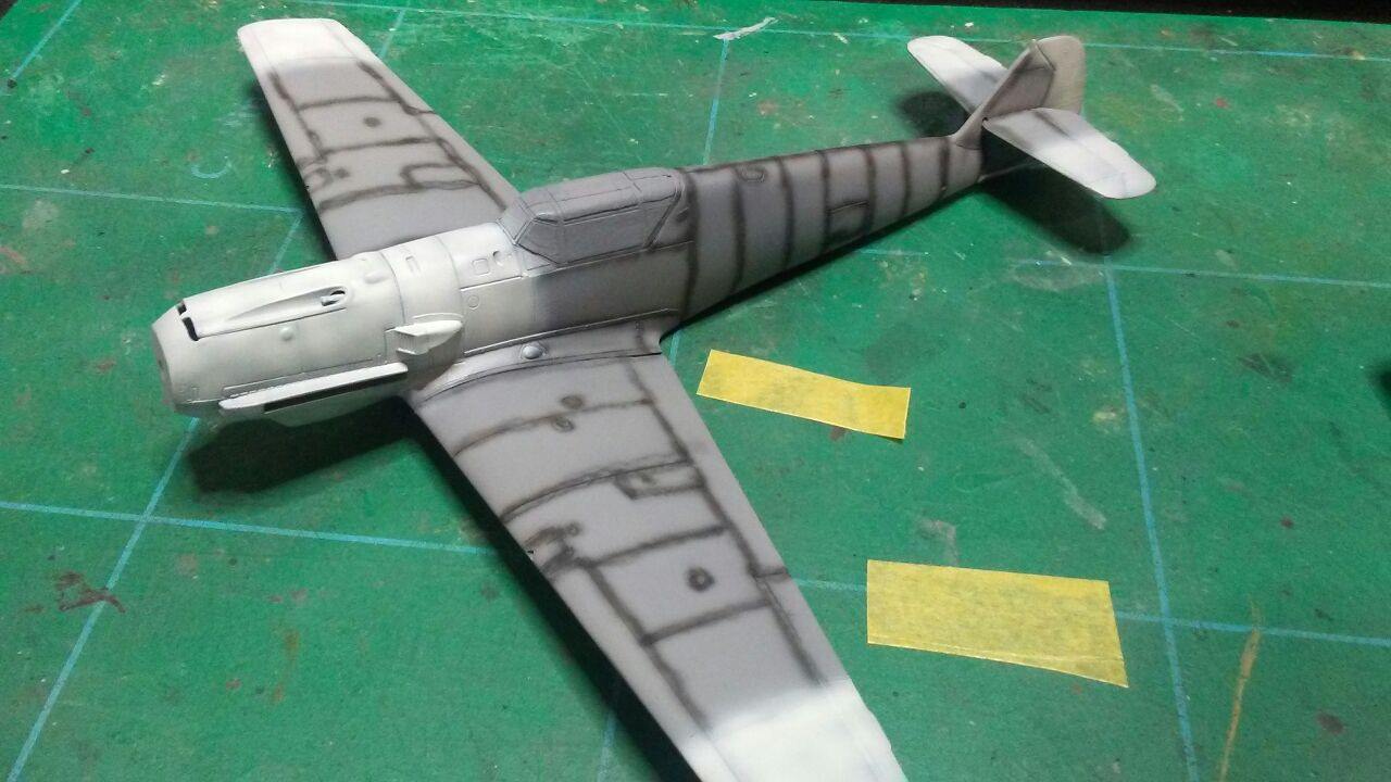

Medzitým som u Airfixu začal striekať spodok s RLM65, ale po prvej jemnej vrstve som si uvedomil, že bude jednoduchšie najprv nastriekať nosy a konce krídiel , tie vymaskovať a potom až striekať kamo.

Tak, nosy mám nastriekané. Striekol som na ne aj trochu lesklého laku, aby maskovacia páska náhodou nestrhla farbu.

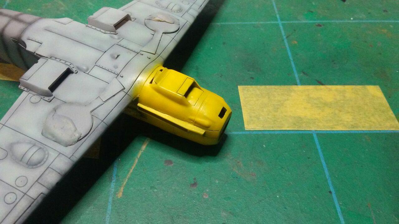

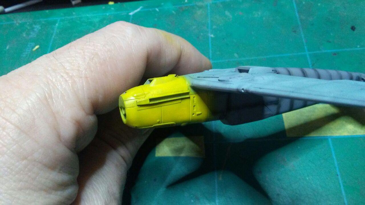

U těhle barevných doplňků nikdy nevím, jestli barvit předem, nebo po kamo. A obvykle si pak nadávám, že jsem si nevybral druhý způsob. :lol:
Re: Messerschmitt Bf-109E; AZ a Airfix 1/72
Většinou dělám napřed barevné doplňky.
Přijde mi to lepší - nemusí se dávat taková vrstva barvy.
Takhle zuřím u žlutých náběžek na anglánech, když je stříkám na konec ](*,)
Já je dělám předem, lépe se maskují.

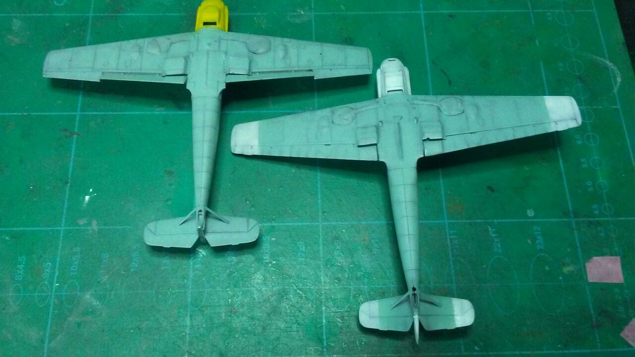

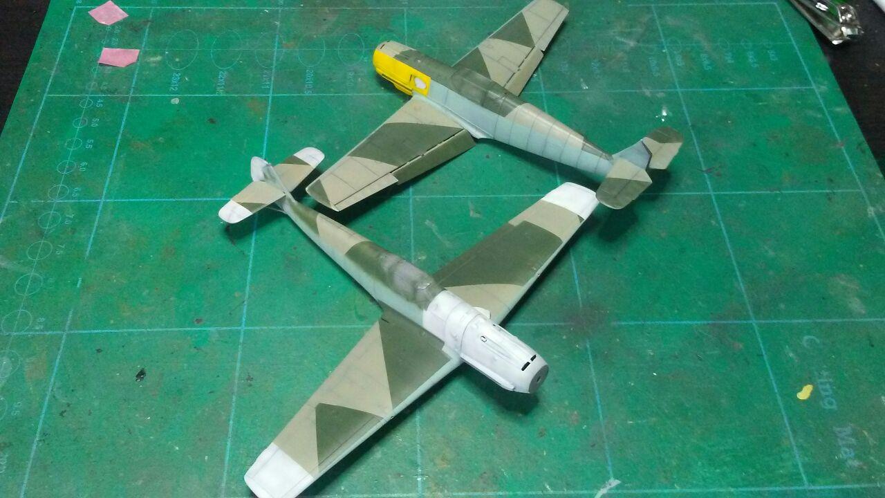

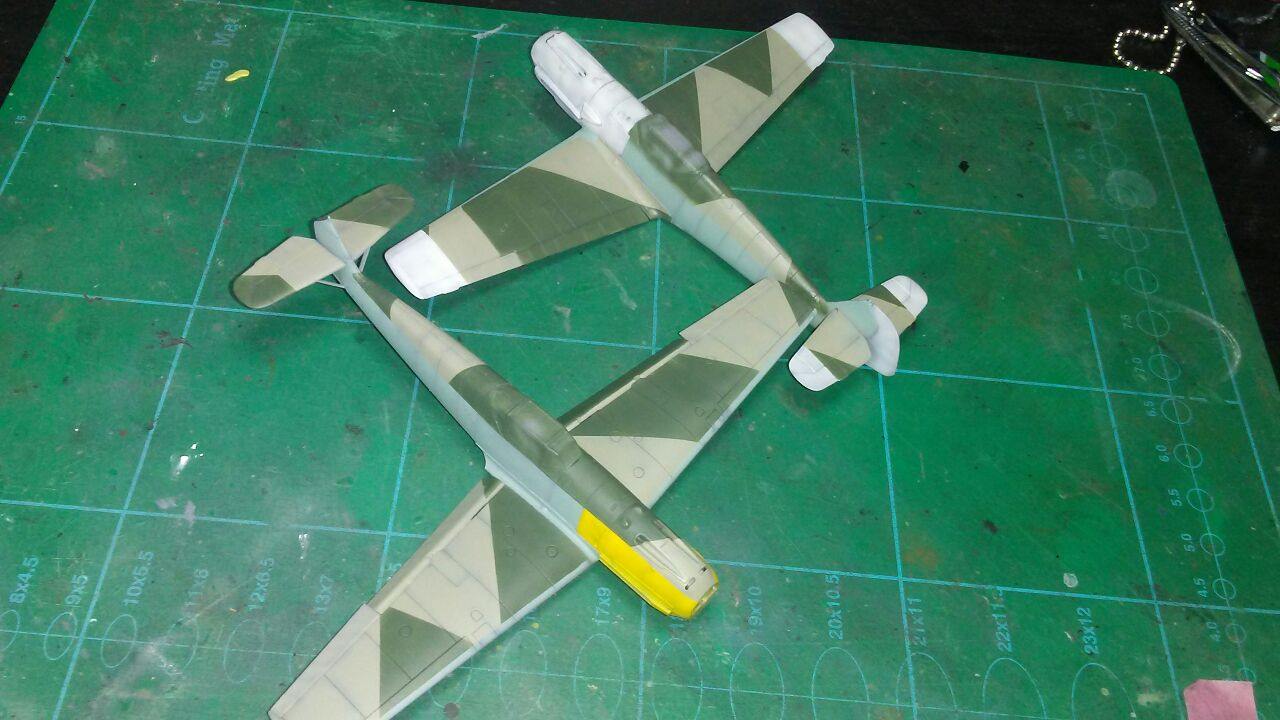

Dnes konečne zase voľno, tak som sa vrhol na kamo. Základná kamo hotová, zajtra sa pôjde na škvrnky u "žltej 15". Prvý raz som vo veľkom rozsahu skúsil použiť akrylovú farbu na vodnom základe od MRP - A043 RLM65 Hellblau... Čo povedať - veľmi ma teda nepresvedčila, bude to možno tým, že som ju riedil 96%-ným, potravinárskym liehom (ako všetky farby čo mám). Správala sa len o niečo lepšie, ako Revell Aqua Color, lebo na rozdiel od Revelliek, som ju vedel striekať pištoľou Hansa 581 s tryskou 0,3mm. Inak je rovnako húževnatá, ako Revell Aqua (žiaľ aj pri čistení pištole), ale aj rovnako nevyspytateľná. Jednu chvíľu strieka krásne a druhú už schne hneď na špičke ihly. Skúšobne som do nej kvapol trochu retardéru od Tamiye, ale našťastie som to skúšal mimo, lebo sa stala lepkavá, lesklá a až príliš pomaly schnúca (na môj vkus). Nič - na ďalších Nemcov si budem musieť zohnať nejakú svetlomodrú Tamiyu, prípadne H-čkovú Gunze. Snáď zajtra pokračovanie... ;)
