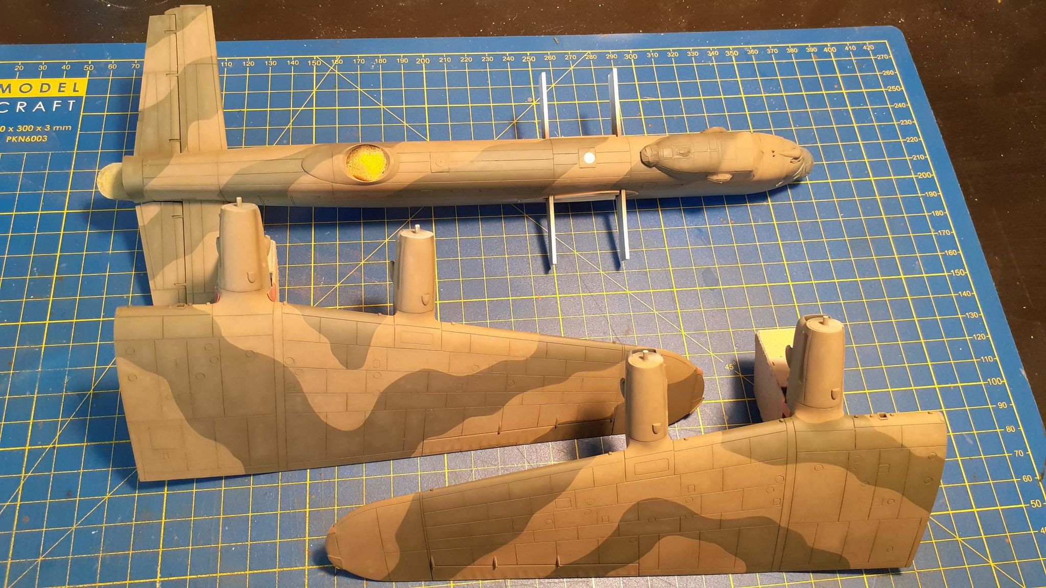

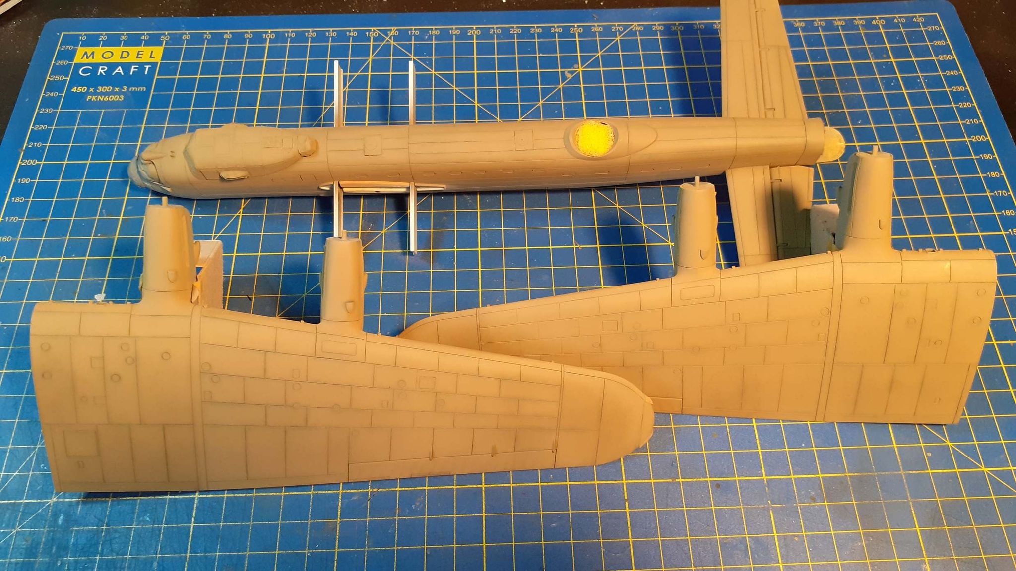

@ Tony: hodnotenie som chcel nechať na záver, ale aspoň náznak - stavia sa to nič moc, je to u mňa už druhé sklamanie s Airfixom (po Do-17Z). Či už po stránke konštrukcie alebo z hľadiska čistoty dielov. Viac skúsim napísať po tom konci (dúfam úspešnom).
Medzitým som nastriekal DE. Zase som plánoval nastriekať len o niečo väčšie polia, ako sú kamuflážne polia, a potom, po prekrytí maskami nastriekať DG. Jednak by som ušetril farbu, a zároveň by som nemusel opäť striekať preshading. Zase som sa na to po prvom políčku vykašlal a strekol som to celé. Otvor pre hornú vežu je už "vypchatý" kúskom špongie ;)

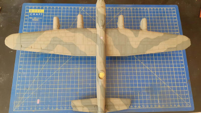

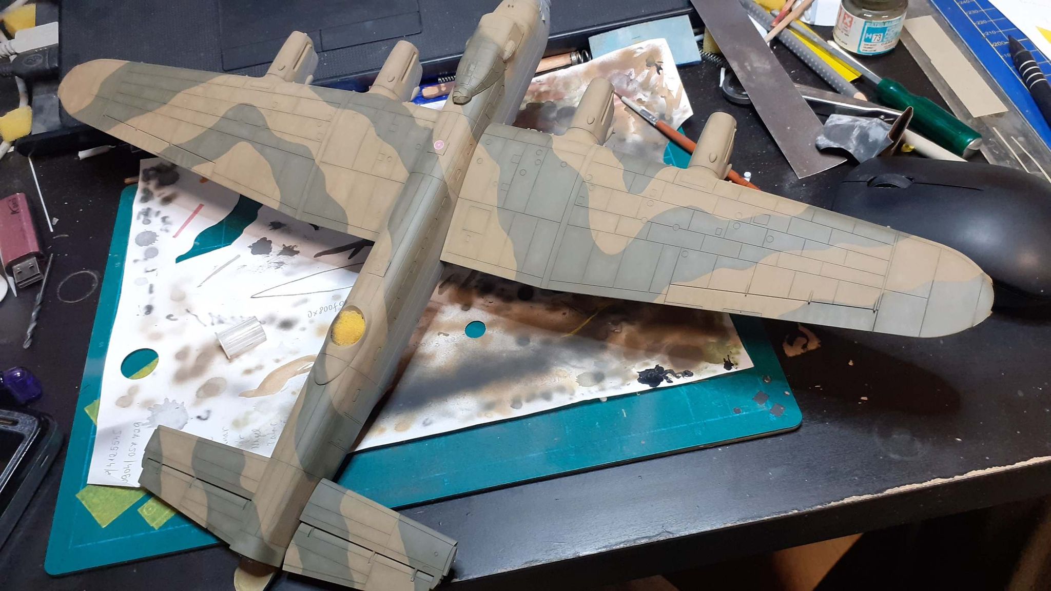

Tak pokračujeme... Vymaskoval som DE a nastriekal (opäť) preshading pod DG. Na druhý deň som to vzal DG a okamžite poodlepoval masky, aby sa nebodaj neprilepili moc a bol by problém (už sa niekedy stalo). Potom som sa ešte zosvetlenými farbami snažil trochu "rozbiť" tie políčka. Na hnedej to moc nevidno, lebo je beztak svetlá (lak a oleje to potom trochu stmavia).

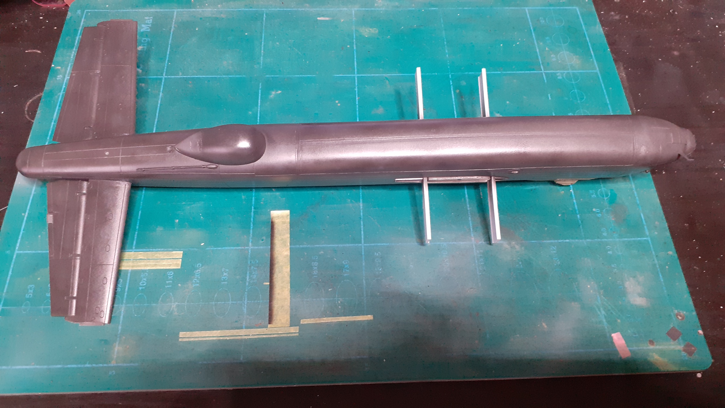

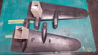

Nastriekal som spodné plochy "čiernou" (wauschopova čerň - hnedo-červená a čierna cca. 1/1). Stredy panelov som jemne strekol Neutral Grey, aby sa to kapánek rozbilo, ale po okamžitom prelakovaní Sidoluxom (ochrana proti odretiu) sa to trochu stratilo. Snáď sa to po konečnom, matnom laku zase objaví. Keď som už mal otvorenú fľaštičku s čiernou farbou, tak som nastriekal aj ohraničenie chodníčkov na krídlach.
