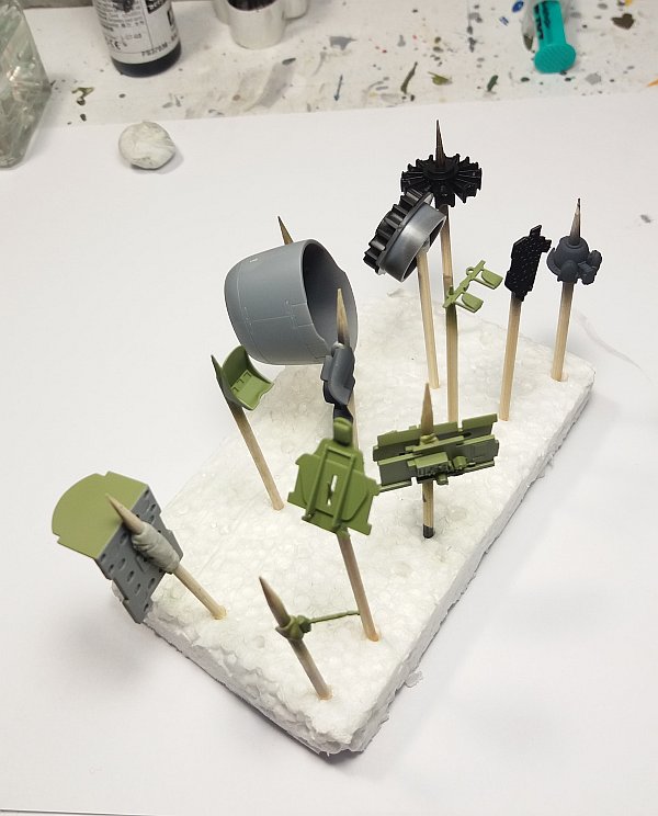

JAK SE DAŘÍ S MRP TMELEM
Zde drobné ukázky práce s MRP tmelem opatřené mojí tristní nedokonalostí. Model je Corsair od Tamky, kterého jsem pasoval do role předskokana na leden s divokou kočkou, neboť bude mít stejný typ kamufláže. Bude to jinak čistá ŽÁVES krabička na natrénování dalších staveb Corsairu.
MRP tmel používám k zatmelení drobných spár, mezer a škrábanců, tam kde přetření, nebo nastříkání surfem nestačí. Na větší tmelení používám Tamiya šedostříbrný tmel. Velkou výhodou toho MRP tmelu je rychlé vyschnutí a řekl bych nulový propad. Pokud je toho tmelu malá vrstva, asi jako na fotkách níže, lze je brousit resp. leštit již po cca 15 minutách. Tmel ředím MRP Welderem aby šel nanášet jako surfacer štětcem, ale nepřeháním to. Ředit se dá i levelingem, ale pak ztrácí ty vlastnosti jako rychlé schnutí a mám pocit, že se i propadá.
Tmel je po zaschnutí měkčí než plast, proto se dobře leští aniž bych poškodil okolí místa tak jak se mi to stává když dělám s vteřiňákem. Rýt se do toho tmelu musí velice opatrně. Co se týče bublinek, s tím jsem se vyloženě nesetkal, občas se mi stane, že tmel zaschne dříve než se vlije do spáry, takže vznikne něco jako krusta, která po broušení vytvoří povrch s bublinkami, nebo se to objeví, když tu spáru chci prorýt. Pak ale stačí nanést mikrokapku tmelu párátkem a po deseti minutách znovu přeleštit.
Zde ukázka přetmelení spáry po nalepení křídla k trupu. Po zaschnutí lehce přeleštím jemným brousítkem a doleštím do ztracena úplně jemným (cca 2000) jakoby to byl surf. Potom to už většinou nechám, nebo kvůli dorývání přestříkám další vrstvu surfu a doryji paneláž viz třetí foto.
Aplikace tmelu
Přeleštěno a přestříkáno surfem, vím že to není v přední části dokonalé, ale mně to stačí
dorytí paneláže
Zde ukázka číslo 2, po kontrolním surfu jsem odhalil nedokonalosti. Aplikoval tmel, přeleštil a znovu přestříkal pro kontrolu surfem. Nyní zbývá dorýt chybějící paneláž a nýty.
