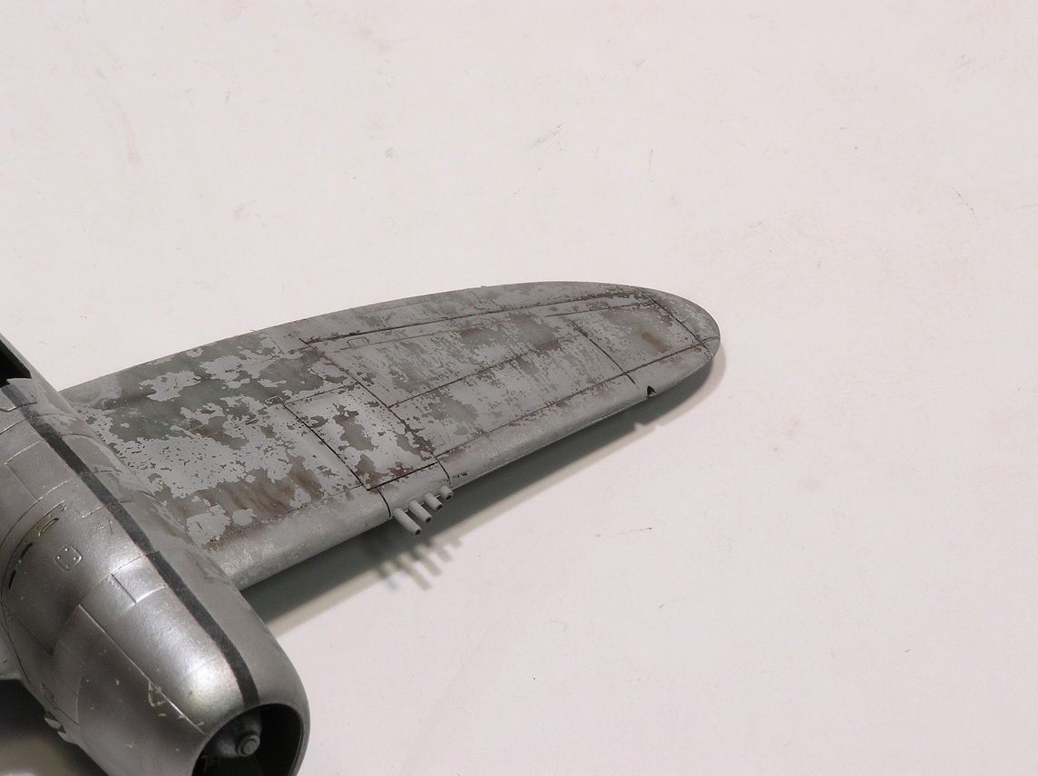

toto je môj pokus s AK worn efekt
postup je totožný s Migom,ja som si ale overoval hlavne čas a dobu,po akú sa dá farba odierať...ešte aj po 24 hodinách od nástreku sa dala farba odierať

tak to je dobrá zpráva Braňo..myslim ze toto je hodne dobry a jednoduchy zpusob, jak udelat oloupaný povrch či odřeniny,,jak na letadlech,,tak i na technice....masi ten druhy Heavy, rozdil? jinak si to olupoval stetcem plochym ci paratkem?

mám doma oba prípravky,ale z môjho pohľadu je ten Heavy zbytočný,pretože aj s Worn efektom sa dajú urobiť obrovské odreniny...samozrejme,Heavy som neskúšal
lúpané je to plochým a tenkým štecom,ale dajú sa použiť aj iné nástroje
