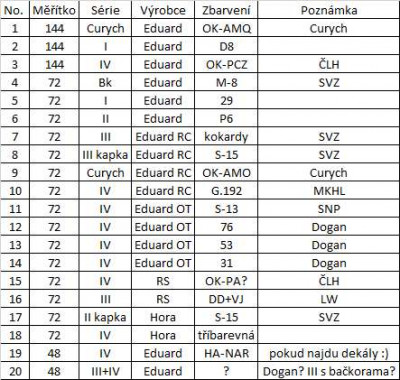

Výchozí stav:
1:144 - tři Eduardí vstupenkáče (Curych, I. série a četnická)
1:72 - Eduard Royal Class (Quattro Combo) + 4x Overtrees IV. série + Early series (Dual Combo I. a II. série) + Bk-534 + RS model III. a IV. série + HR model II. a IV. série
1:48 - IV. série (rozestavěná) + předplatitelská edice (III nebo IV. série)
Sestavil jsem si plán zbarvení a jdu na to! (sám jsem zvědav, kolik jich dokončím...)

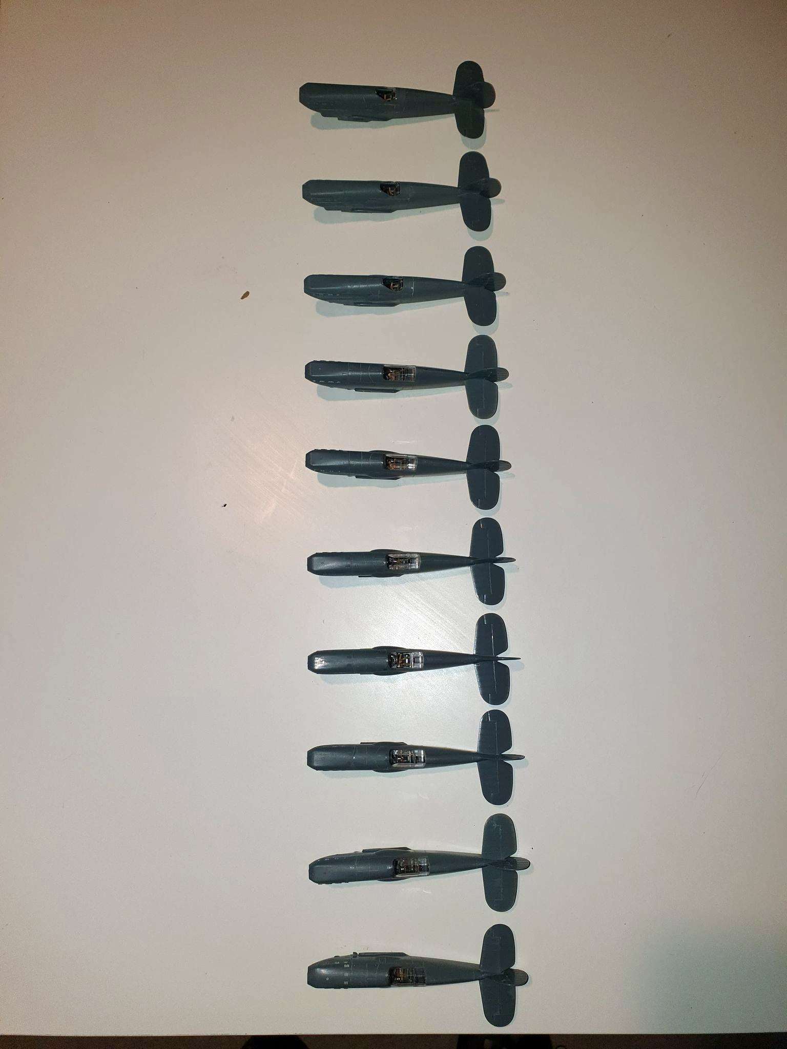

Trupy 1:72
Trupy 1:72

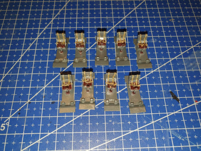

Eduardí kokpity
Eduardí kokpity

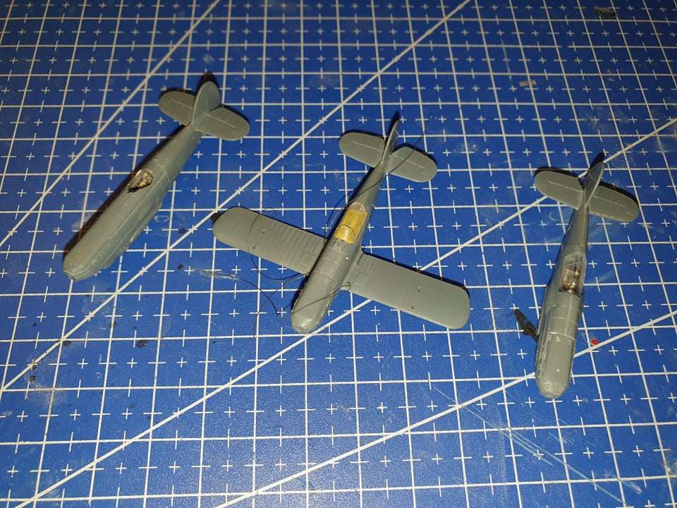

Trupy 1:144 před uzavřením

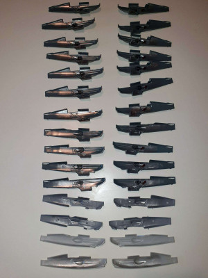

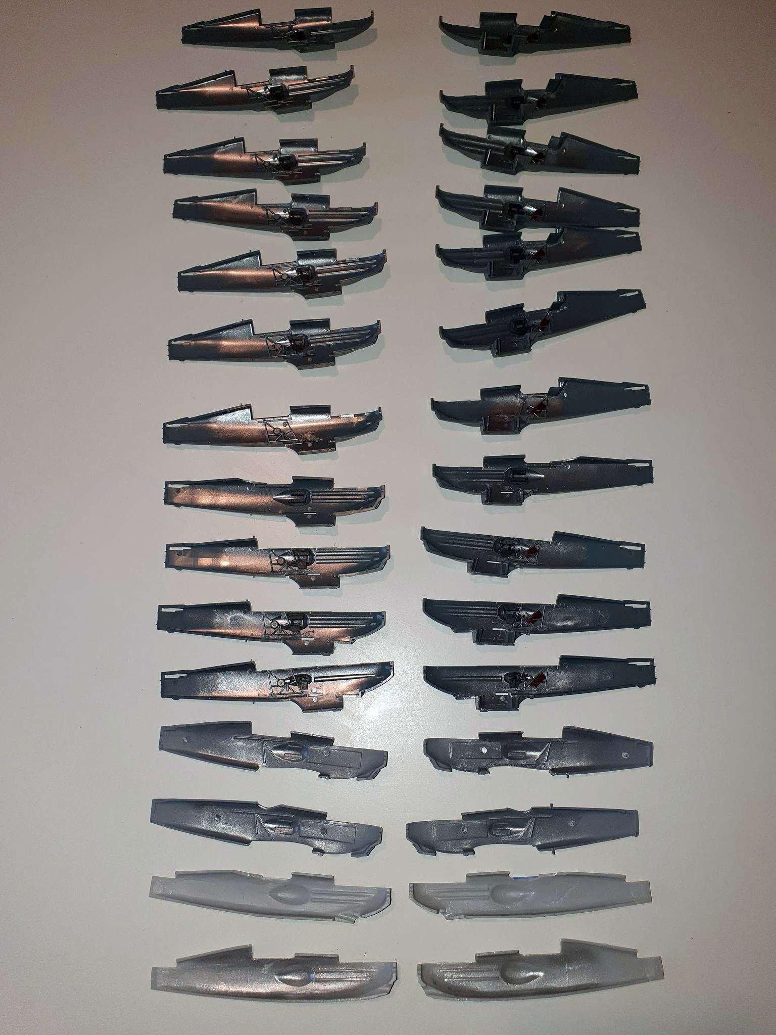

První desítka Eduardů má hotové trupy 8-)
HINT - pokud budete stavět BVkčko nebo pozdní IV. sérii (co nemá vzadu okýnka "uši") s uzavřenou kabinou, tak je návod Eduardů poněkud matoucí :x
Podle návodu se má použít samostatný čelní štítek F4. posuvný překryt F5 a zadní část F8. Průser je v tom, že posuvný překryt F8 je konstruován pro otevřenou kabinu, a při sestavení jako zavřené přečnívá na všechny strany :'-(
Já jsem to vyřešil tak, že jsem použil zadní část F8 a k ní překryt kapky F1, od kterého jsem odřezal zadní část...
