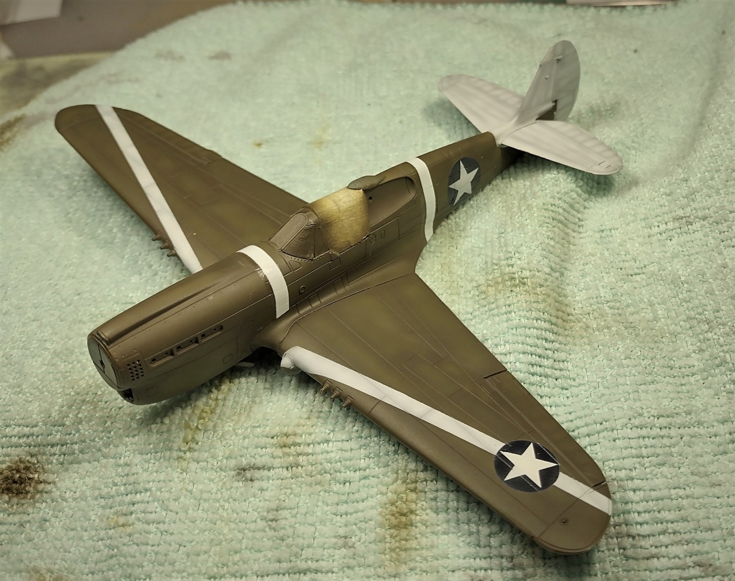

Příspěvky: 1846
Re: Nové "loupací" obtisky Eduard
něco děláme jinak buď my, nebo výrobce obtisků.
já dám vodičku pod obtisk, vodičku na obtisk, ani neohýbám vrchní lak.
Loupat mi to jde v pohodě, problém je, že obtisk vůbec nedrží na povrchu. Je to bílý prhu, poměrně silná vrstva barvy, bílá je opravdu sytá.
Ta mnou výše zmiňovaná brazilská kokarda mi připadla pocitově tenčí a taky lépe kopírovala povrch.
Prostě to na mě dělá dojem, že tyto dva konkrétní obtisky mají jinou tloušťku barvy a s tím možná souvisí přilnavost.
O pruh jako takový mi nejde,ten přinejhorším stříknu, ale děsí mě nose art na přídi, malůvky sestřelů atp..
Dáváš pod obtisky lak? Já když mám polomatný nebo lesklý povrch (barvu), tak ne, lak stříkám jen na matný povrch.
aby bylo jasno, bavíme se o tom bílém pruhu před kabinou
