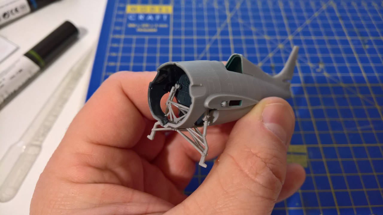

Dneska jsem delal podvozek, je chyceny na jednu stranu, trup jen nasucho.
Re: FM-2 Wildcat™ Arma Hobby
Paráda, dobrý postup.

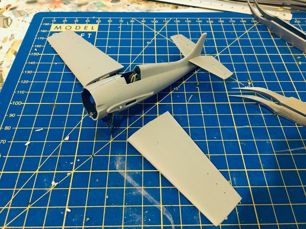

Pěkný Patriku. Jak se na to tak dívám, tak si asi časem pořídím i tu FM-2, a nebo když budu hodně rozšafný tak to Dual combo.

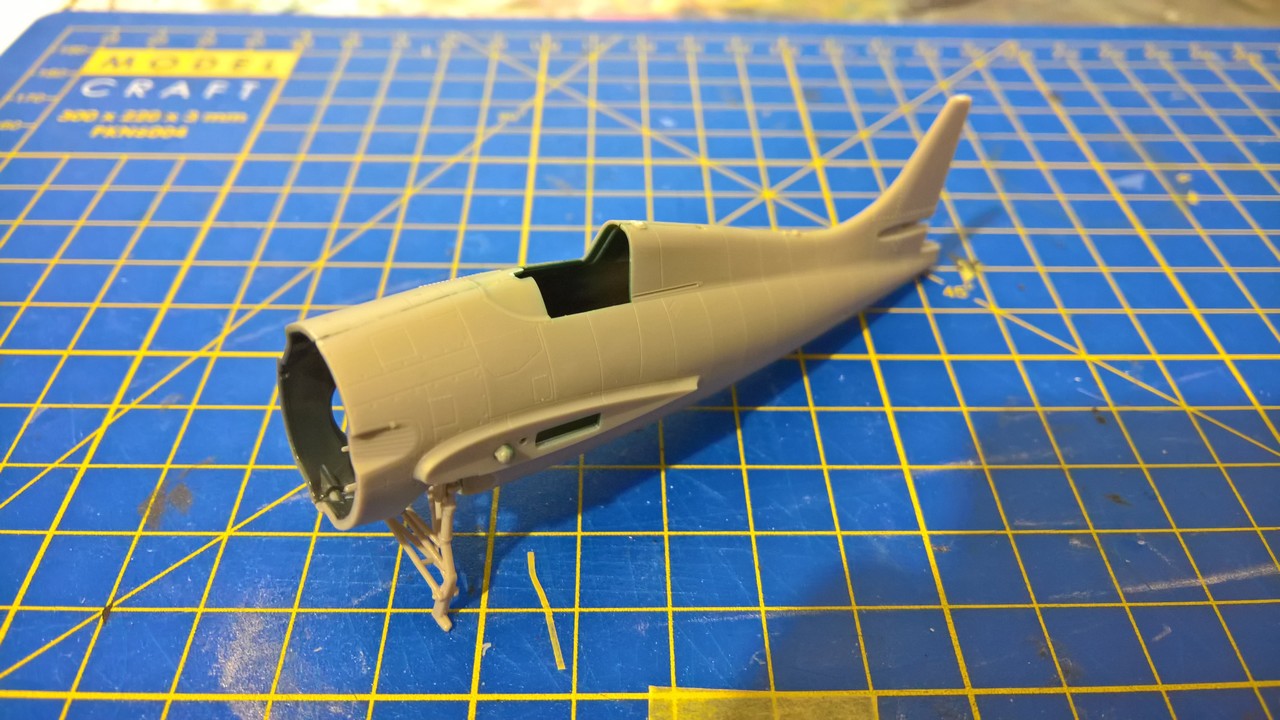

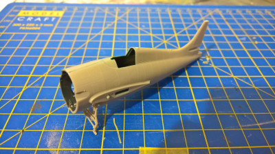

Jedná škaredá fotka a slovní popis
Slepil jsem trup, přeryl spoje a znova zatmelil. Zkusil jsem vteřiňák, tak uvidíme, jak to půjde brousit.
Totéž na křídlech, náběžka tmelena loctite. Měl jsem díly tak trochu zajímavé, horní poloviny přesahovy spodní v místě, kde se křídlo lepí na trup, takže to ne úplně sedělo. Trošku smirku a je to cajk.
Další věc, kde jsem se trochu trápil byl kryt motoru, dělal jsem, co se dalo ale furt to nesedělo ok. Vpředu bylo vidět, že je již motor opřený o takový "rantlík" v krytu. Tak jsem jej skalpelem seškrábnul a už to vypadá ok.
Zítra snad vybrousím a začnu skládat k sobě. Nýty, pokud budou, zkusím až na surf.
Stačilo zkrátit to usazení na přepážku jak jsem u sebe psal.

Ja už predtim zkrátil co se dalo:-)
No já to řešil, když už sem měl motor na přepážce přilepeny. Stačil řez žiletkovou pilkou mezi motorem a přepážkou, trochu začistit a sedlo to akorát.
- Příspěvky: 3582
Jo takhle, ja furt resil pozici motor vuci krytu, nenapadlo mne posunout motor k trupu.
To pouziju na dalsim kousku, uz je na ceste.
Díky za tip!
