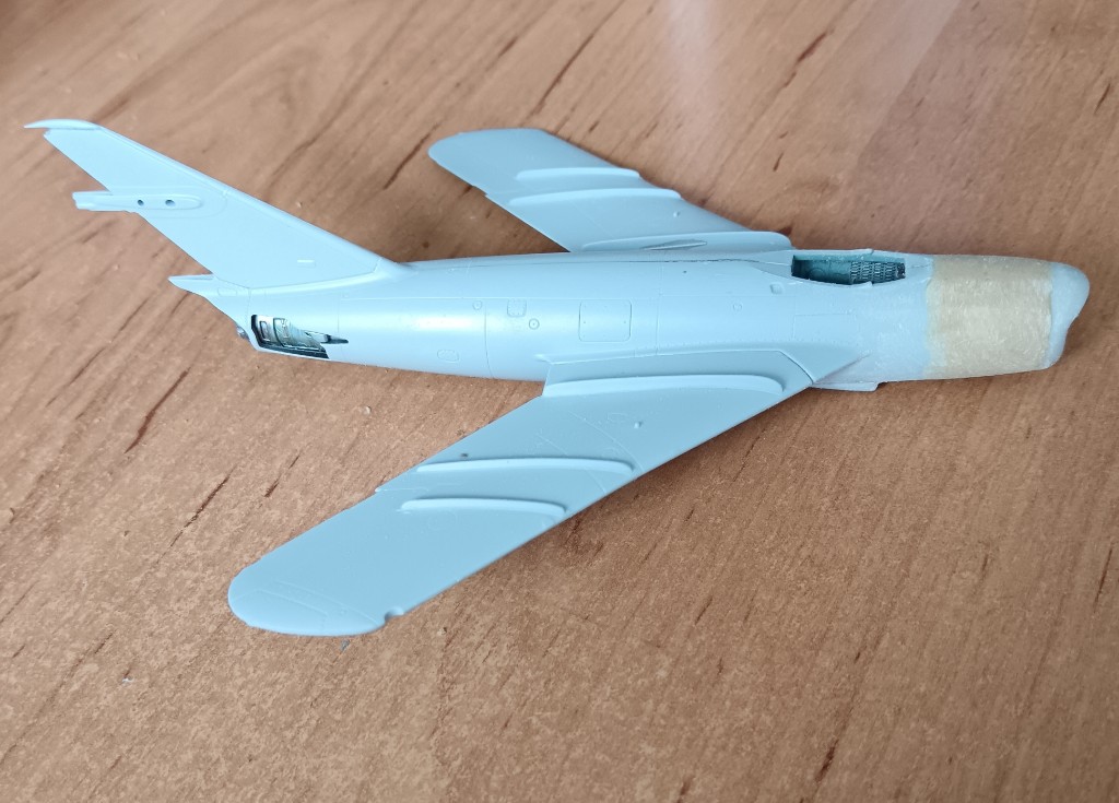

Re: MiG-17PF - ČSLA - Airfix - 1/72
Bohužel MiG-17F nebude. Nepovedlo se napojení předního prstence a spodních dílů. Zkoušel jsem to všelijak opravit, aby to vypadalo a furt se mi to nelíbilo. Nakonec jsem to předělal na MiG-17PF. Čumák je z MiG-17PF od starých KP. Tmel je dvousložkový od Tamky.
Nechci ti kazit radost, Michale,
ale PF mělo delší čelní štítek, tak snad i s tím počítáš.
Já nad touhle konverzí taky uvažoval, ale nakonec ji zavrhl...
U mě je to z nouze ctnost. Nebylo to v plánu. Na tu kabinku se podívám.
Michale, jestli chceš dělat HF-13, tak musíš zvětšit průměr středového kuželu, protože měl radar RP-5. Staré Kovozávody mají radar RP-1 s malým kuželem. A dlouhý čelní štítek už byl zmiňován Oldou, ten musíš taky použít od KP.
Zdeňku, buď bude HF-13 nebo 0201.
0201má malej radar, takže ten by šel bez úprav čumáku.
- Příspěvky: 1591
Takže mi chybí jen správný čelní štítek.
