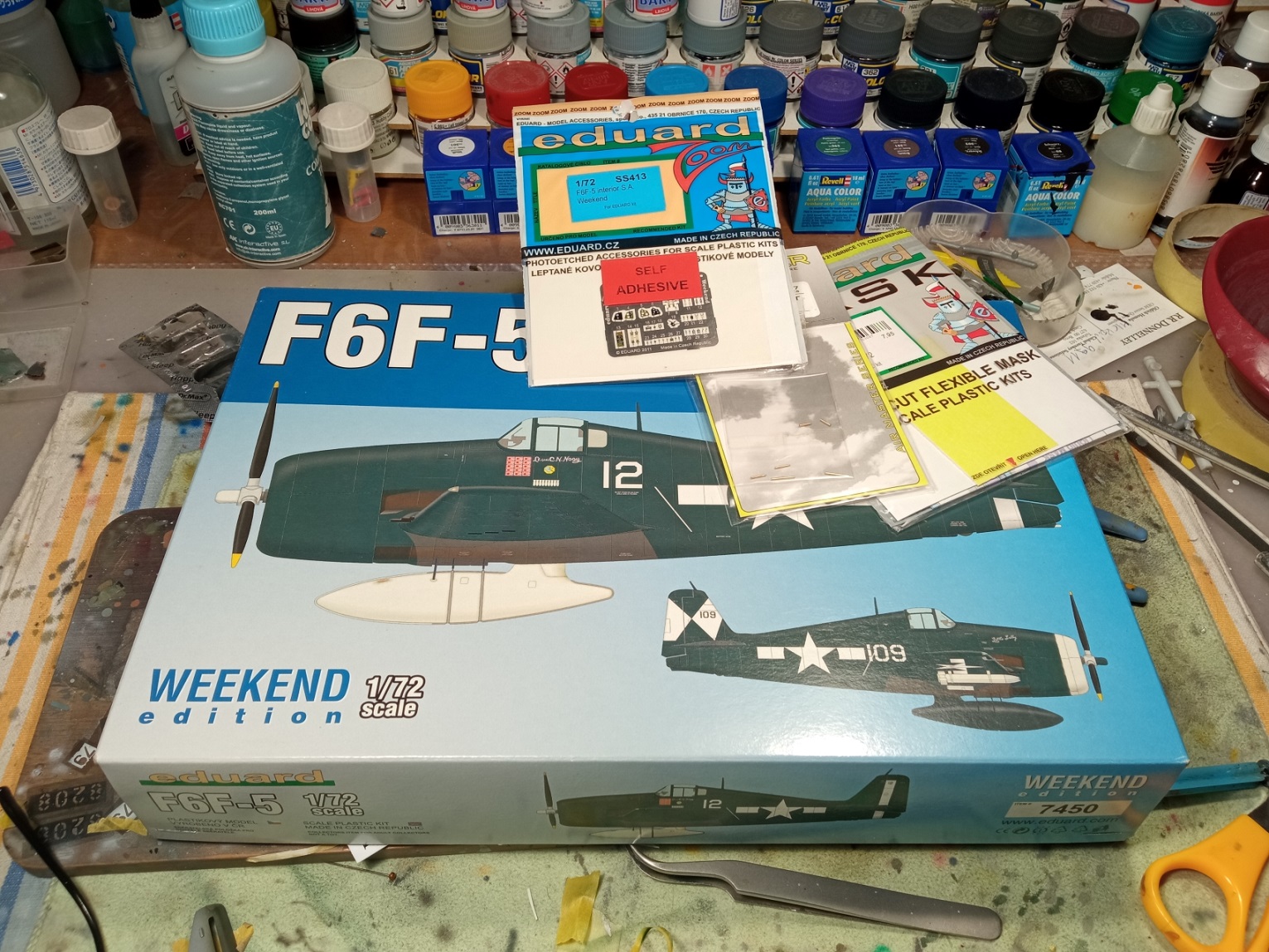

Tož i já zakládám..
Edí víkendovka + samolepící lepty+hlavně Masters+masky.
A jestli mi to nepůjde s těmi lepty, tak to rozšlapu
