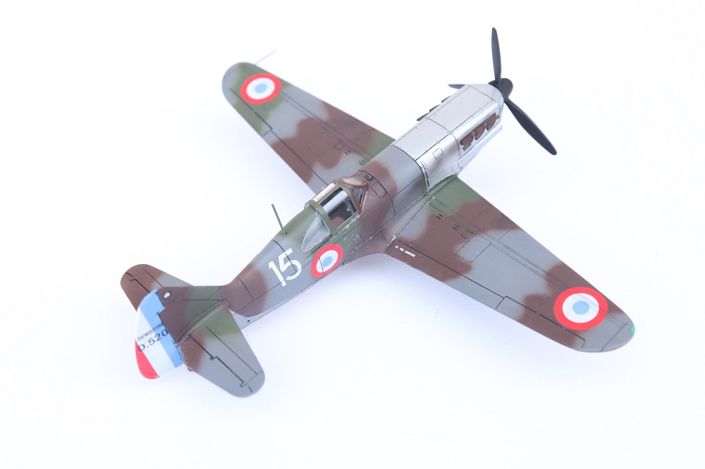

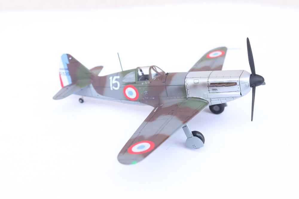

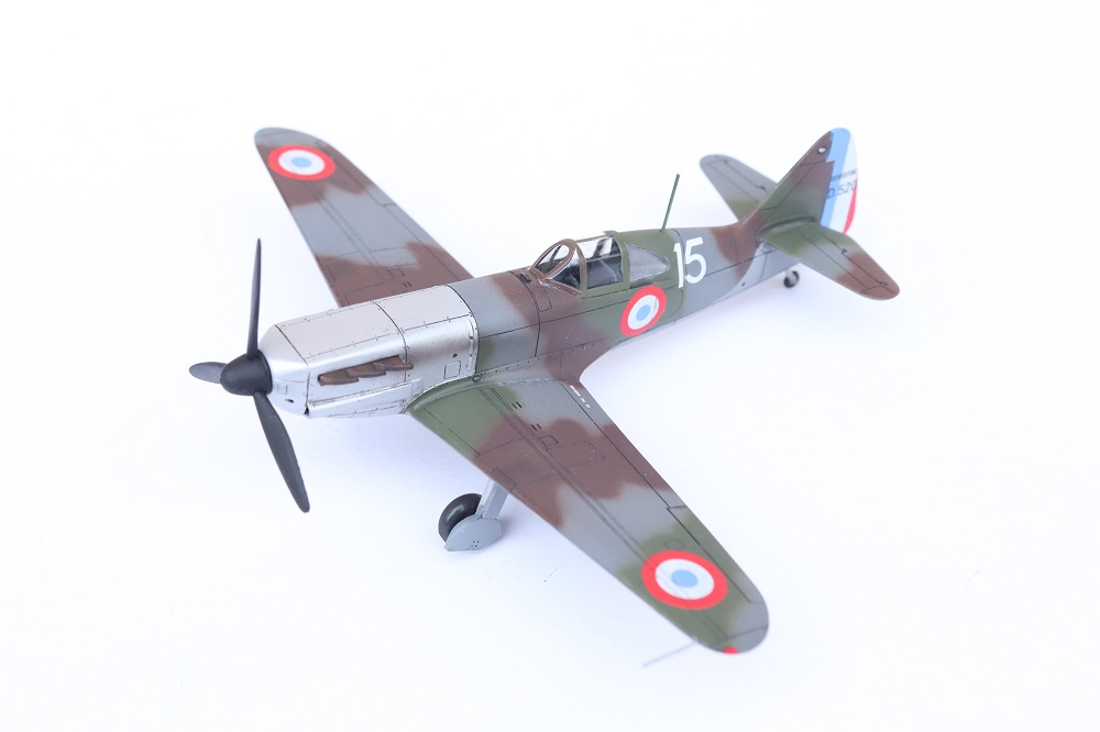

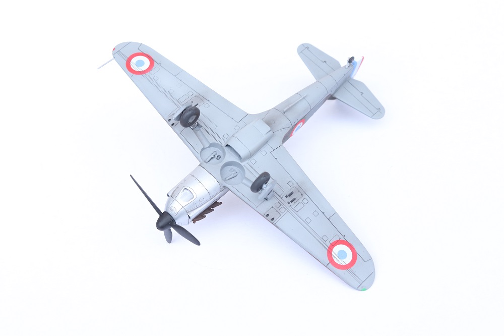

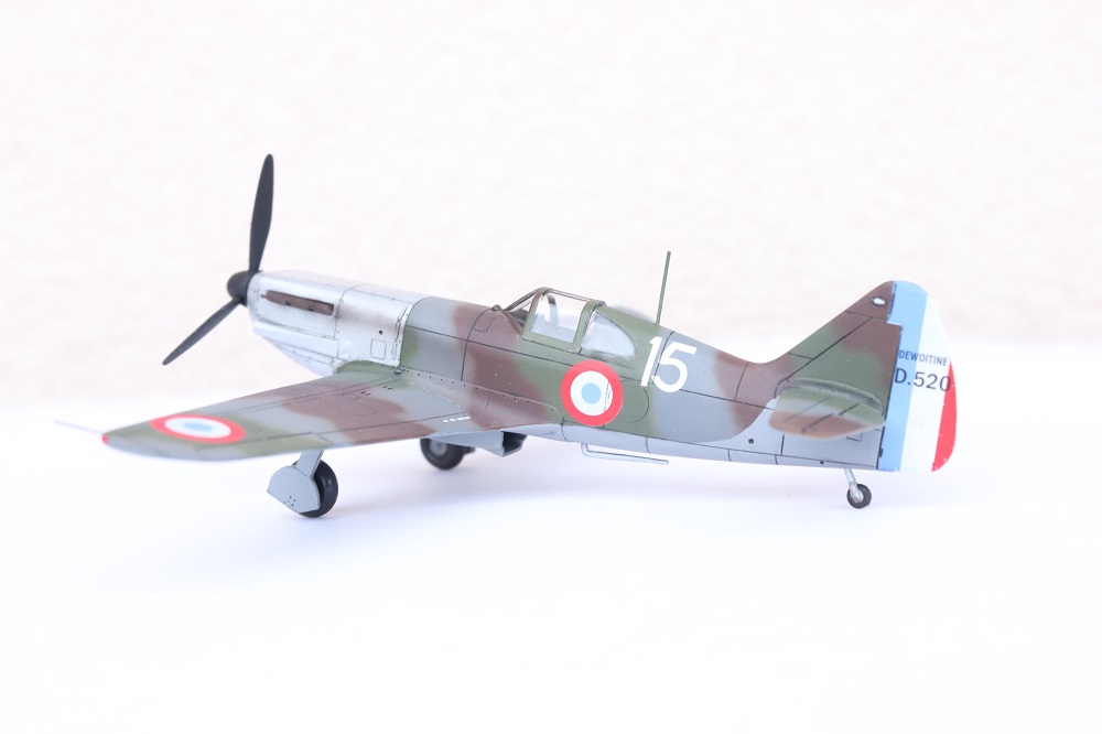

Tak model dokončen. Stavba zde viewtopic.php?t=2452
Lepí se to skoro samo. Pár dílů. Trochu si člověk musí vyhrát s křídlem, nejprve jsem lepil spodní část k trup a pak vrchní půlky. Na jedné straně tím vznikne trochu dotmelení konce křídla, ale u trupu nemusíte tmelit. Na každým kdo si vybere lepší způsob. Co se týče obtisků, tak jsou tak o 2% větší než by měly být. To znamená, že třeba číslici bílá 2 nebo modrá 14 se bud nevejdou na trup nebo ta 14 je nepřirozeně velká. Křídelní znaky tolik nevadí. U té bílé 15 to člověk tolik nepozná pokud by to neporovnal s kamufláží na krabičce a pak obtisk na trupu. Nu což se dá dělat. Většina lidí to stejně nezjistí, protože si ten model koupí do sbírky a dál to neřeší.
Barvy pro Armee del Air jsem použil od oka Khaki GSI C136 Russian Green2+38 Olive Drab(90%-10%), šedá GSI C37 RLM75, čokoládová GSI C41 a spodní sv. šedá byla GSI RAF Medium Sea Grey.
Kamufláž představuje letoun esa C/c Josefa Stehlíka z III/GC 3 na kterém získal 5. a 6. června 1940 v bitvě o Francii sestřely Bf-109E a Do-17Z. Tento nezvykle zbarvený letoun přišel k jednotce po opravě 31. května 1940 od I/GC 2 u které absolvoval poškození přední části a motoru a proto nebyl čas nastříkat kamufláž a předek nejspíše zůstal v barvě kovu. Fotka udajně existuje, ale nemám jí zatím. Světlík se u RAF zůčastnil i slavné akce kdy s Vašátkem a Gillamem dosáhli nejrychlejšího sestřelu v Bitvě o Británii. Stehlík byl i úspěšný účastník SNP na letounu La-5FN.
