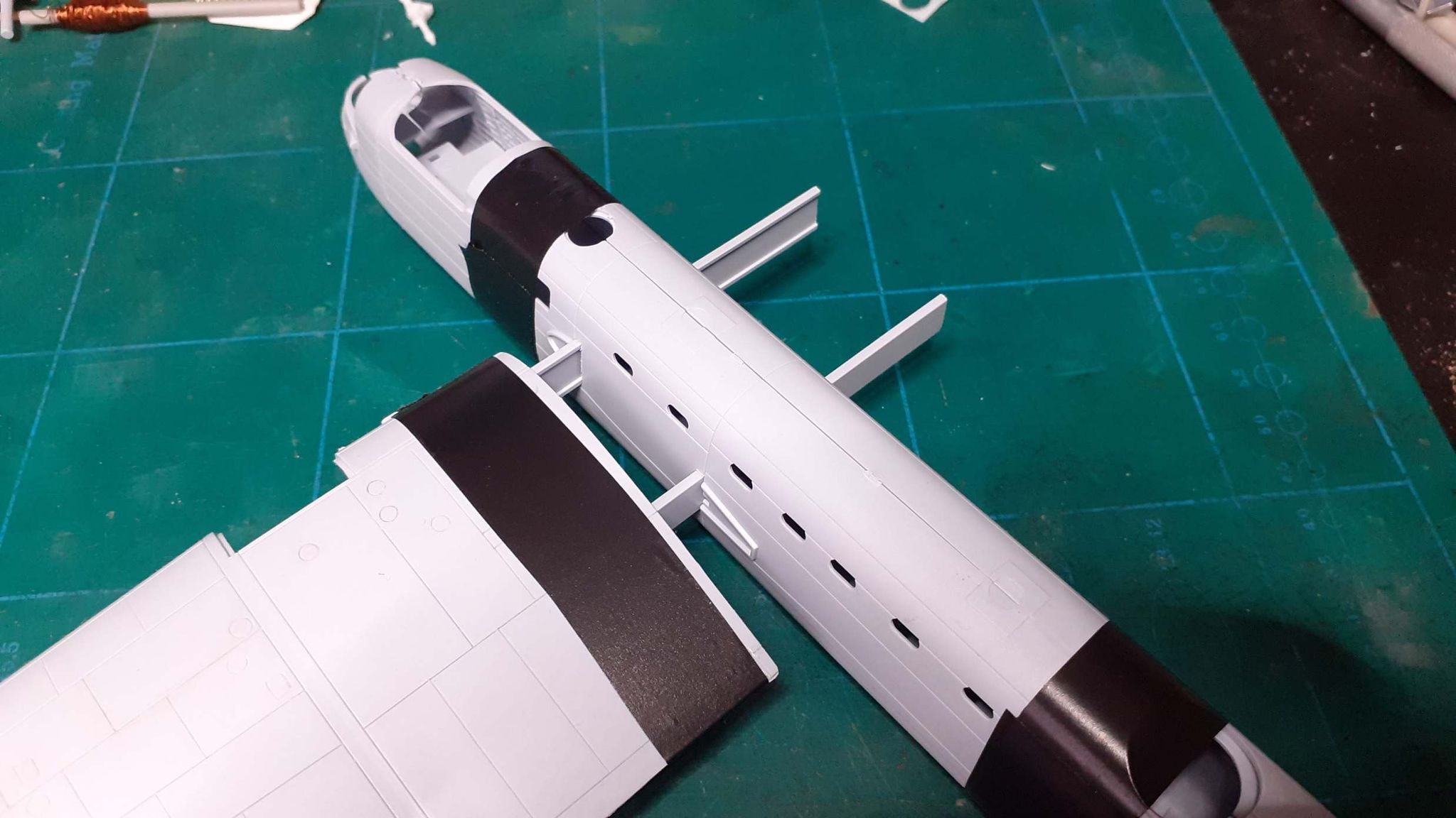

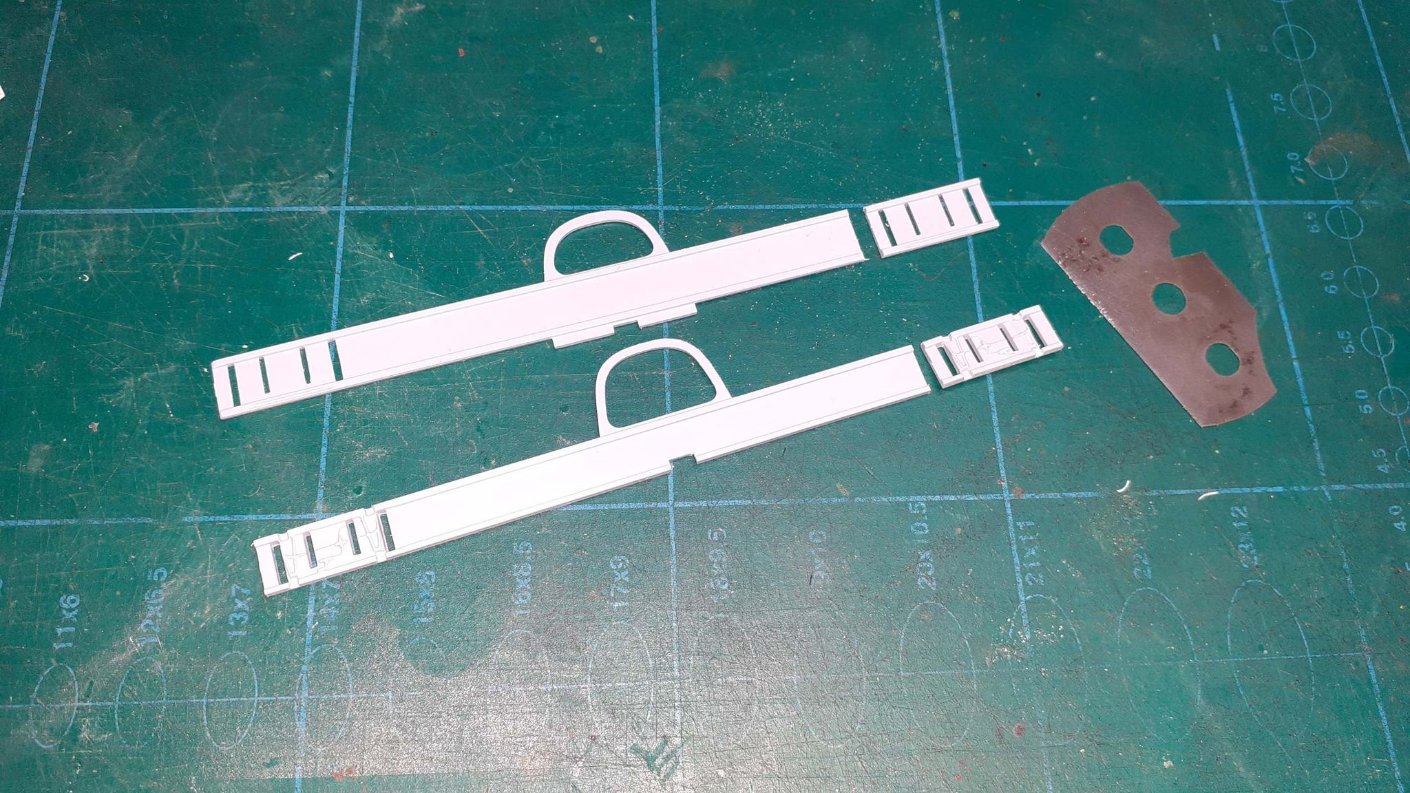

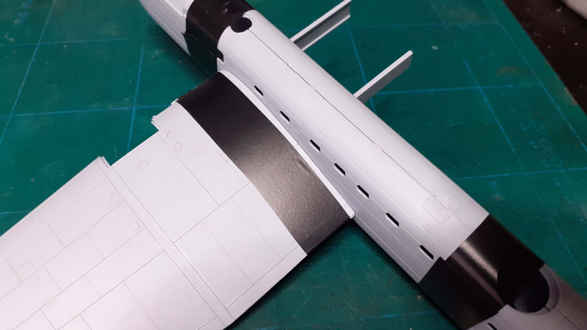

Tak ma to nabudilo, že som dnes aj zarezal do stavebnice. A zarezal doslova... Rozhodol som sa totiž, že budem postupovať podobne, ako pri stavbe svojho Halifaxu. Tj. - naprv skompletujem krídla a potom trup a až nakoniec to zlepím dohromady. Podľa toho, čo som o stavebnici čítal, tak je veľa tmelenia okolo uchytenia motorových gondol ku krídlu a nie je to nič príjemné na manipuláciu, keď je už trup zlepený s krídlom. Chyba však je, že Airfix to u tejto stavebnice vymyslel tak, že krídlo sa musí "oblepovať" okolo nosníkov, ktoré sa vopred musia zalepiť do trupu. U Revellej stavebnice sa krídlo nasúva na nosníky, ale tam, aby sa zachovalo skutočné vzopätie vonkajších častí krídla voči centroplánu, tak je potreba ich urezať, vlepiť pásik plastu a znova zlepiť so správnym vzopätím. Čo je podľa mňa náročné na dodržanie rovnakého uhlu u oboch polovíc krídla. V skutočnosti to bola asi jediná vec, prečo som sa radšej rozhodol pre Airfix.
Aby som mohol urobiť "nasúvacie" krídla aj u Airfixu, rozhodol som sa z nosníkov krídiel urezať časti, ktoré tvoria prednú a zadnú časť šachiet, šachtu poskladať a vlepiť do krídla zvlášť a až po celkovom skompletovaní polovíc krídla ich nasunúť na skompletovaný trup.

Nevydržal som a vyskúšal, či to pôjde aj prakticky... a ide to pekne! :)
Příspěvky: 428
Re: Avro Lancaster B.Mk.I, Airfix, 1/72
Výbornej nápad. Píšu si. Čeká mne od fixe jejich III.
Dobrý nápad, snad si jej budu pamatovat až budu dělat jejich hvězdičáka..
