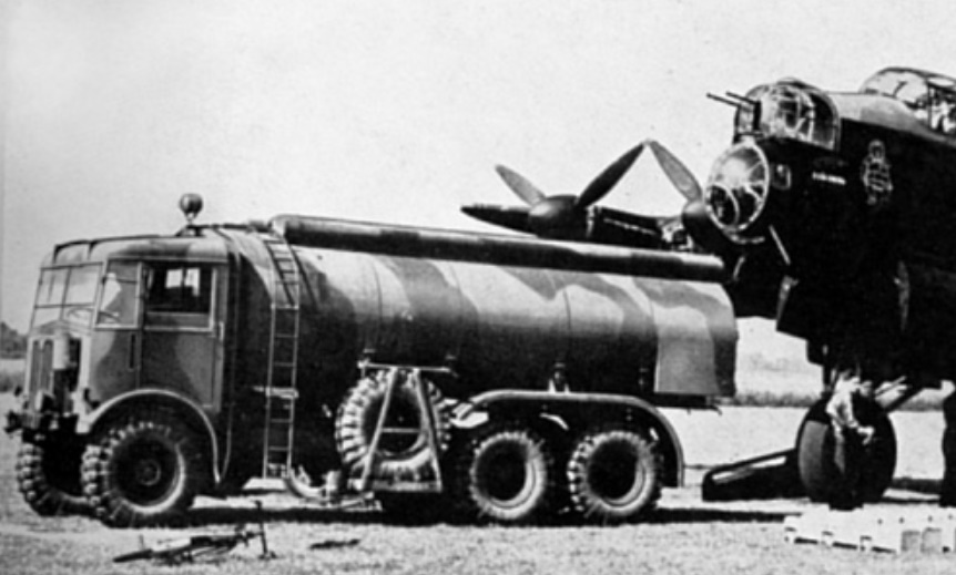

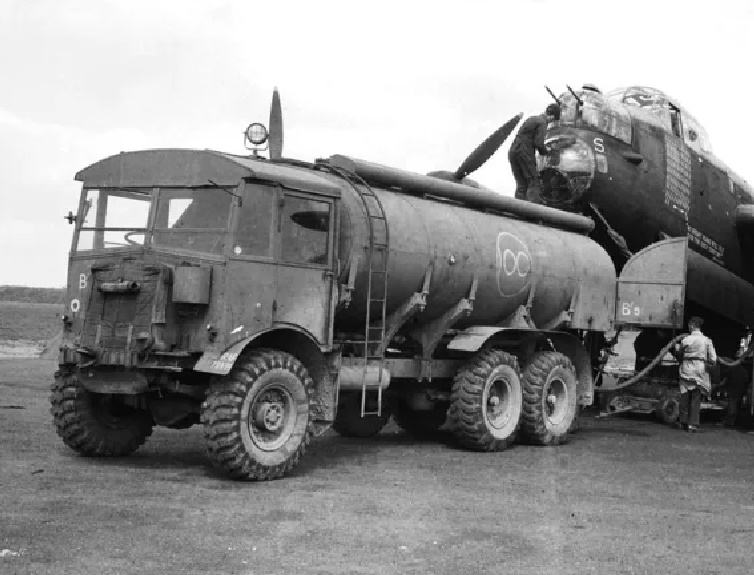

Aj keď som po dokončení Lancastra napísal, že sa zapojím do nejakej ďalšej tohtoročnej skupinovky, tak sa to odkladá, lebo pri fotení Lancastra som si uvedomil, že by sa k mojim britským bombardérom hodila nejaká technika. Spomenul som si, že mám (okrem naskrblených a nedotknutých) niekde rozostavanú stavebnicu (čiastočne vrak) Matadora, ktorého som dostal už v popisovanom stave. Vyhrabal som ho z útrob skrine a urobil inventúru dielov, a zistil som, že spolu s nejakými dielmi z delostreleckého ťahača Matador, z toho pôjde poskladať jedna cisterna. Začal som hľadať a študovať materiály na nete a zistil som, že Airfix opäť urobil akéhosi mačkopsa, lebo interiér tzv. "účelov" (cisternári, s ktorými som slúžil na letisku počas ZVS tak volali skriňu na cisterne, kde boli ventily, páčky, a hadice a celkove ovládanie) v stavebnici je z neskoršej, povojnovej verzie AVTUR. Tak som sa ešte viac utvrdil v stavbe z toho rozostavaného vraku, ale so zavretou zadnou skriňou - účelmi. Ďalej som zistil aj to, že Airfixom vyrábaná cisterna je už verzia s jednoduchou drevenou strechou kabíny, neoficiálne označovanou ako Mk.II a na letiská sa dostala až v priebehu roku 1942 a neskôr. Pri mojom Lancastrovi by to nebol problém, ten lietal až na prelome rokov 1944/45, ale chcem cisternu príležitostne "aranžovať" aj k už postavenému Halifaxu a do budúcnosti chystanému Stirlingu (obaja lietali v roku 1941). Budem sa snažiť preto Matadora postaviť v prvej verzii s plechovou strechou a s rezervným kolesom na ľavej strane, ktoré sa podľa netu začali objavovať na letiskách RAF niekedy od jari 1941.
Matador "Mk.I"
Matador "Mk.I"
Matador "Mk.II"
Matador "Mk.II"
