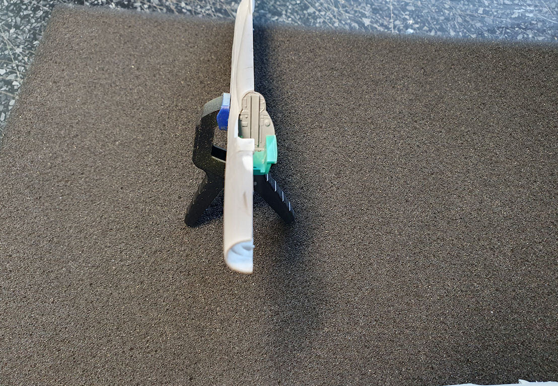

Při prohlídce rámečků se mi nějak nezdál předek trupu, takový nějak moc zahnutý dolů. I podle dostupných výkresů.
Krabička odložena a při letošní debordelizaci nalezena.
Co s tím, když se mezitím objevily jednadvacítky RV Aircraft, od nich odvozené AZ/KP a Eduard?
Při podrobnější prohlídce se ukázalo, že hřbet odpovídá bisu. Zalovil jsem v hrabáku a dohledal zbytky různých jednadvacítek.
Trup v přední části uřízl a nahradil částí z dnešního Směru (původní KP Prostějov).

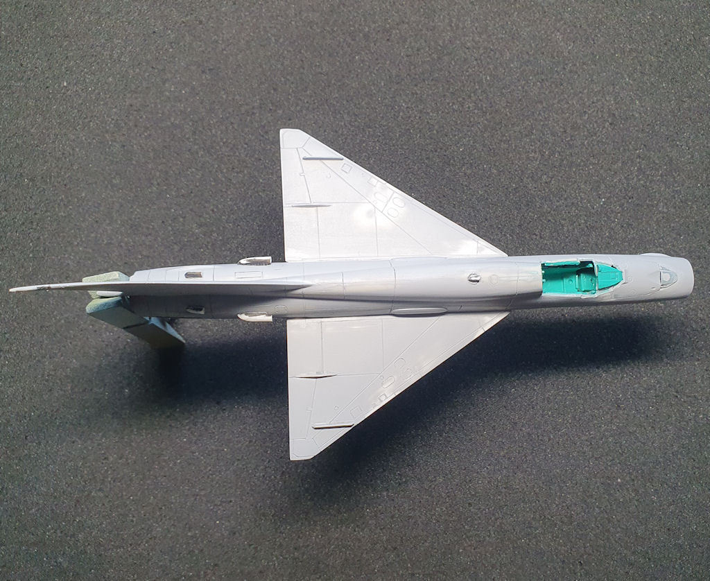

Začišťování a trochu surfu.
A na závěr kočkopes. 8-[
Jak jsem uvedl na začátku, hřbet odpovídá bisu, původně to i MiG-21 bis být měl. Ale zbytek odpovídá spíš SM/MF.
Tak jsem to přeznačil na MIg-21ST, což byly MiGy-21SMT s nahrazeným původním problematickým hřbetem za lehčí a aerodynamičtější hřbet bisu.
Bylo jich podle údajů na internetu postaveno 165 v užívání výhradně SSSR.
Kdo si tuhle verzi chce postavit může využít overtrees Eduardova bisu, protože v rámečcích je i trup MFky a díly pasují, jen s kabátem může být problém, fotky se dají dohledat, existují dva muzeální kusy.
Když jsem s tímhle šrotem začínal, výše uvedená stavebnice nebyla.
Nevadí, další zoufalost hotová a může jít z domu do světa. Zbytek v galerii.
