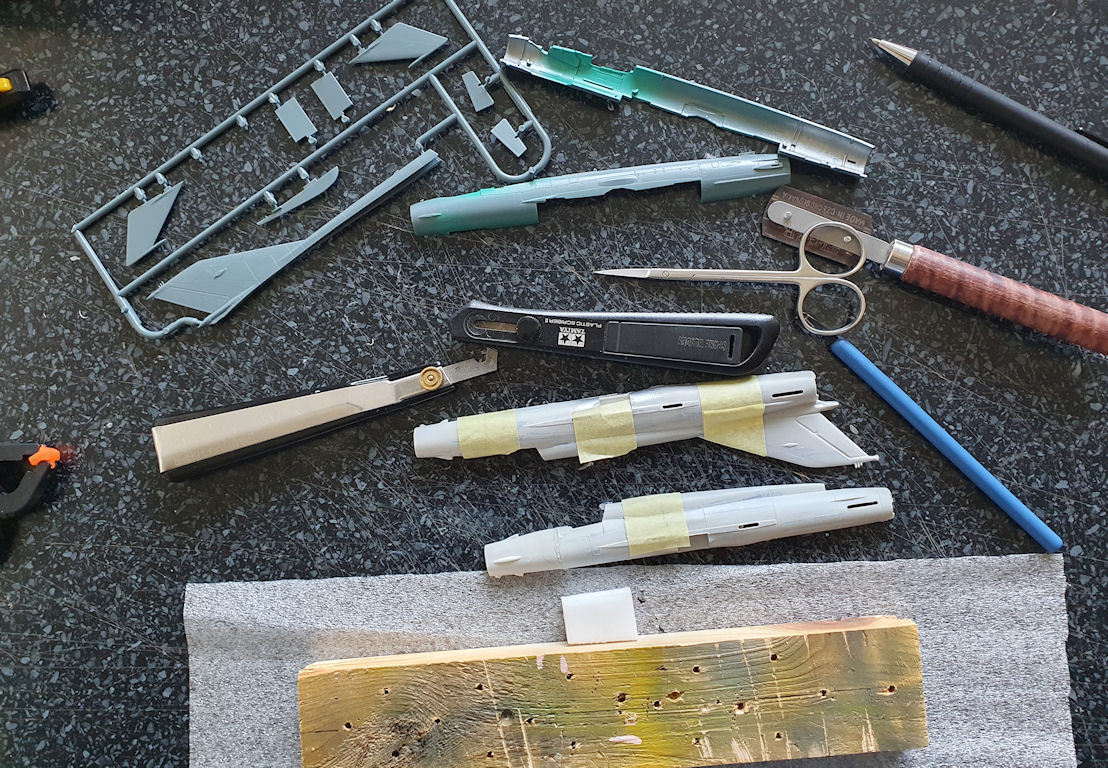

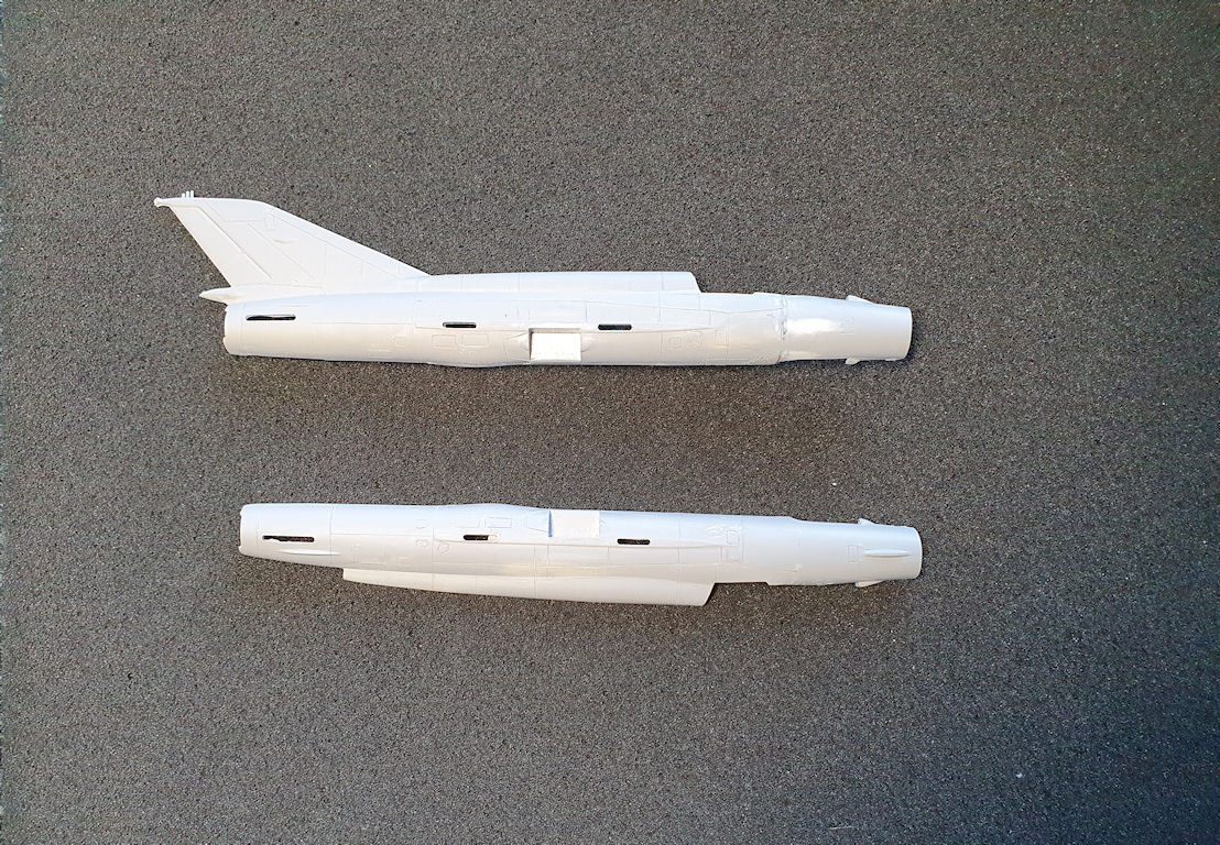

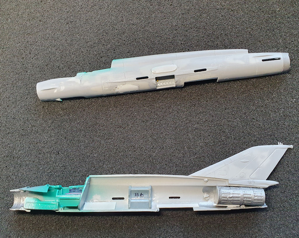

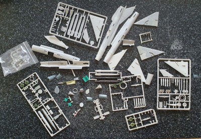

Při podrobnější prohlídce se ukázalo, že hřbet odpovídá bisu. Zalovil jsem v hrabáku a dohledal zbytky různých jednadvacítek.

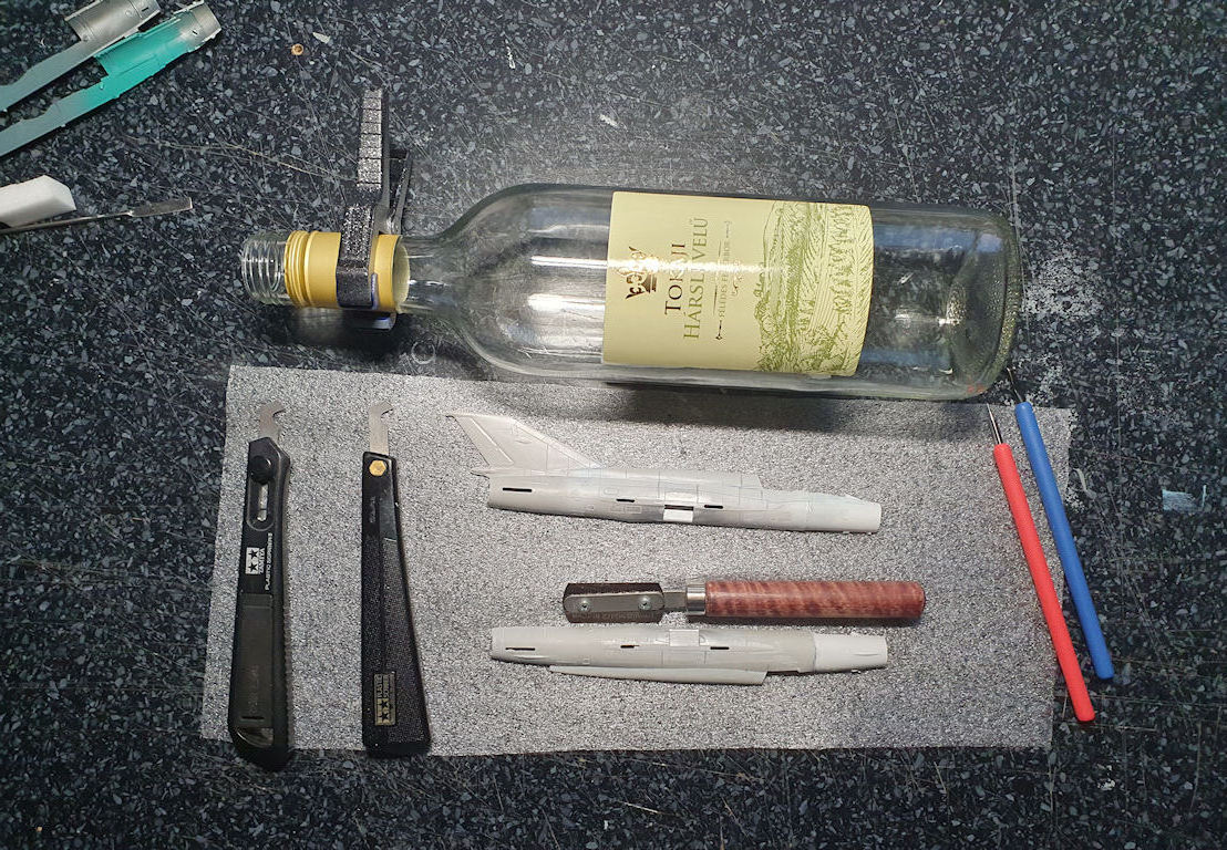

Trup v přední části uřízl a nahradil částí z dnešního Směru (původní KP Prostějov).
Víceméně se od všeho použilo něco.

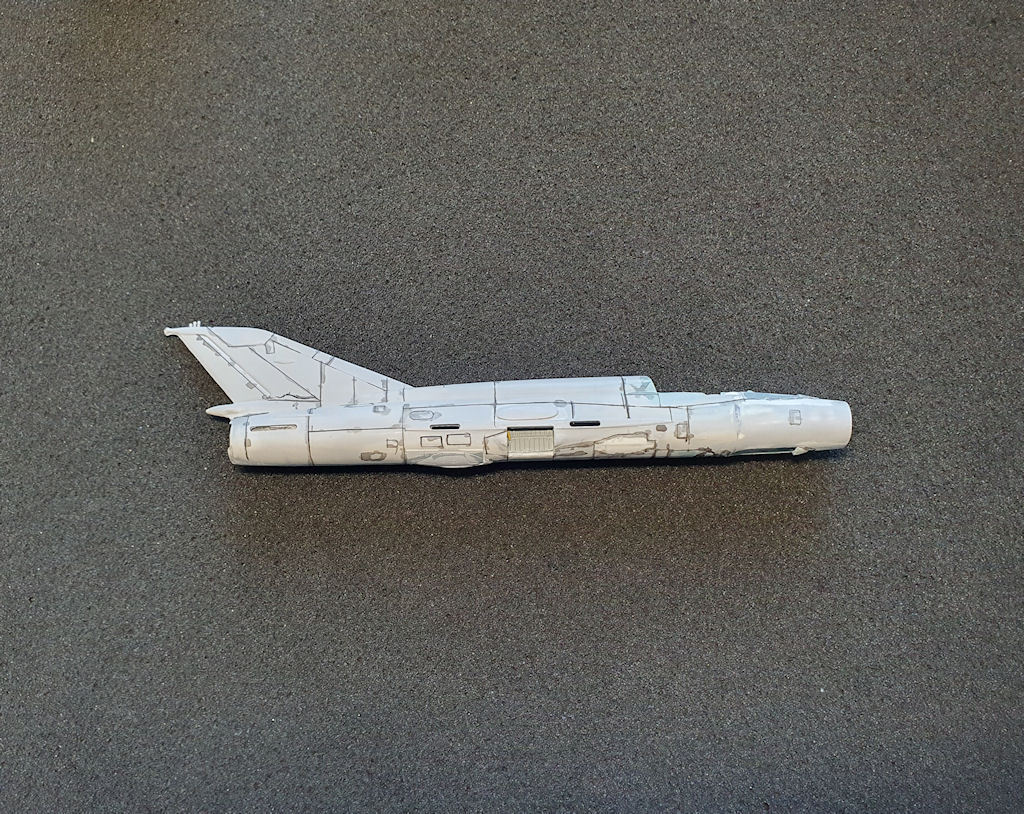

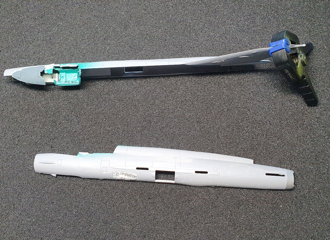

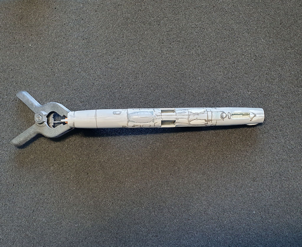

Tak se pustíme do sochaření, při přerytí jsem využil Eduardí jednadvacítku.
Šlo to.
Po základním přerytí a proschnutí, před přebroušením a následnými nápady.

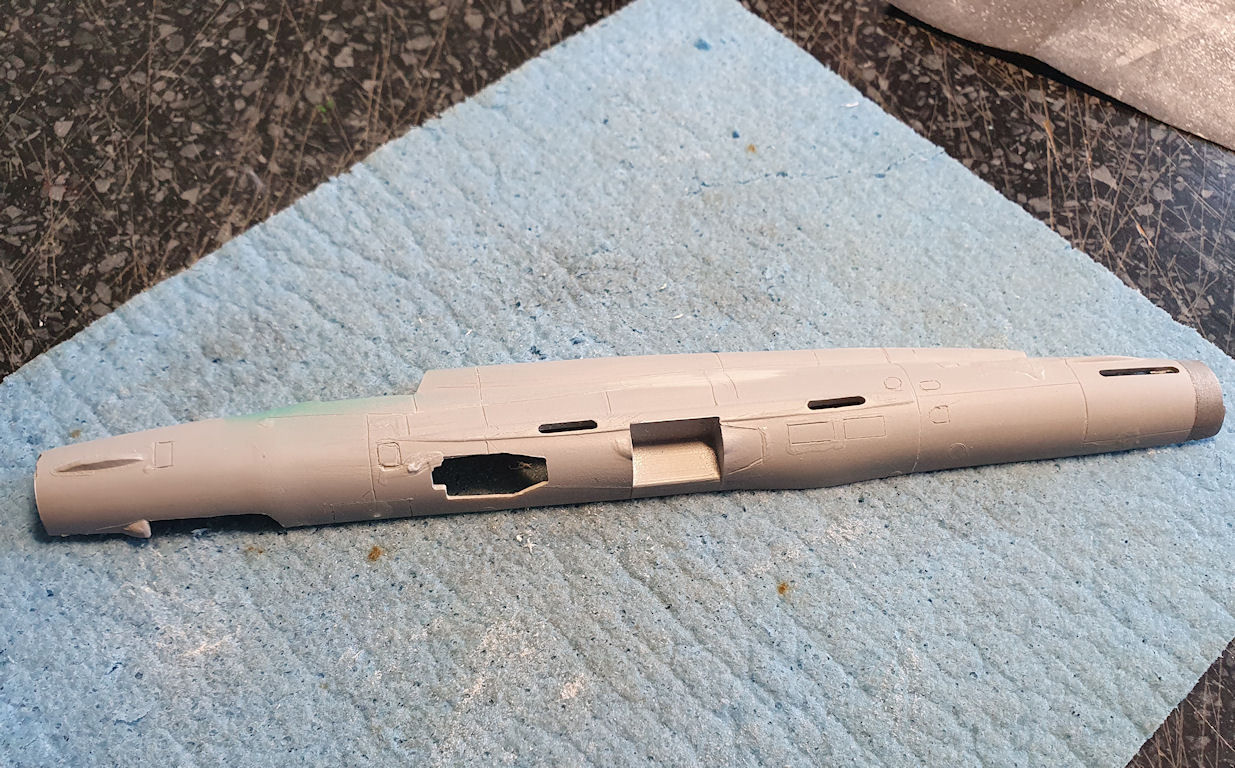

Co se dá nacpat do kabiny? Využijeme zbylé díly AZ/KP, Eduard.
Nebo vyrobit. Přední podvozková šachta, tryska motoru, malé brzdící štíty.
Nejsou šachty podvozku nějak mělké? A ten hlavní brzdící štít se taky nelíbí. Popílit!
A nahradit šachty a štít lepšími, měl jsem je navíc.

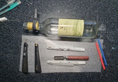

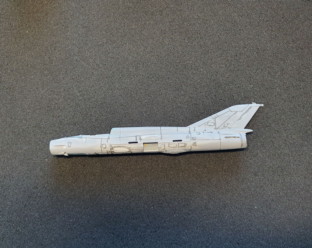

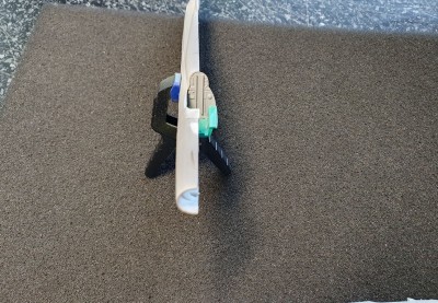

Skoro závěr hrubé práce.
Začišťování a trochu surfu.
A na závěr kočkopes.
Jak jsem uvedl na začátku, hřbet odpovídá bisu, původně to i MiG-21 bis být měl. Ale zbytek odpovídá spíš SM/MF.
Tak jsem to přeznačil na MIg-21ST, což byly MiGy-21SMT s nahrazeným původním problematickým hřbetem za lehčí a aerodynamičtější hřbet bisu.
Bylo jich podle údajů na internetu postaveno 165 v užívání výhradně SSSR.
Kdo si tuhle verzi chce postavit může využít overtrees Eduardova bisu, protože v rámečcích je i trup MFky a díly pasují, jen s kabátem může být problém, fotky se dají dohledat, existují dva muzeální kusy.
