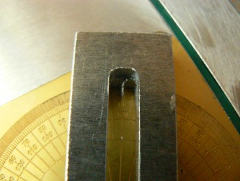

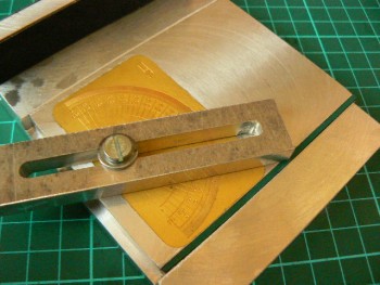

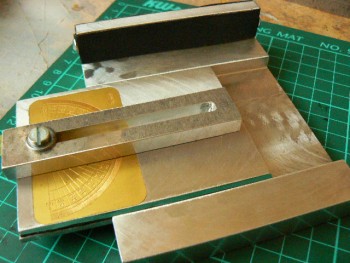

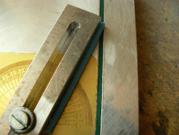

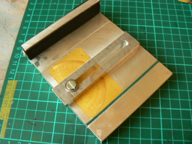

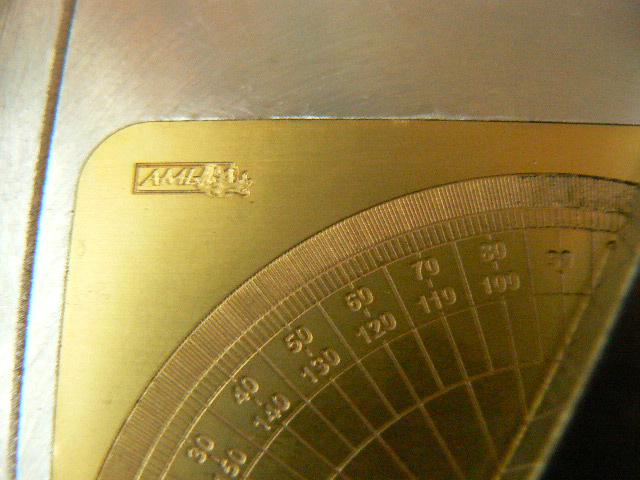

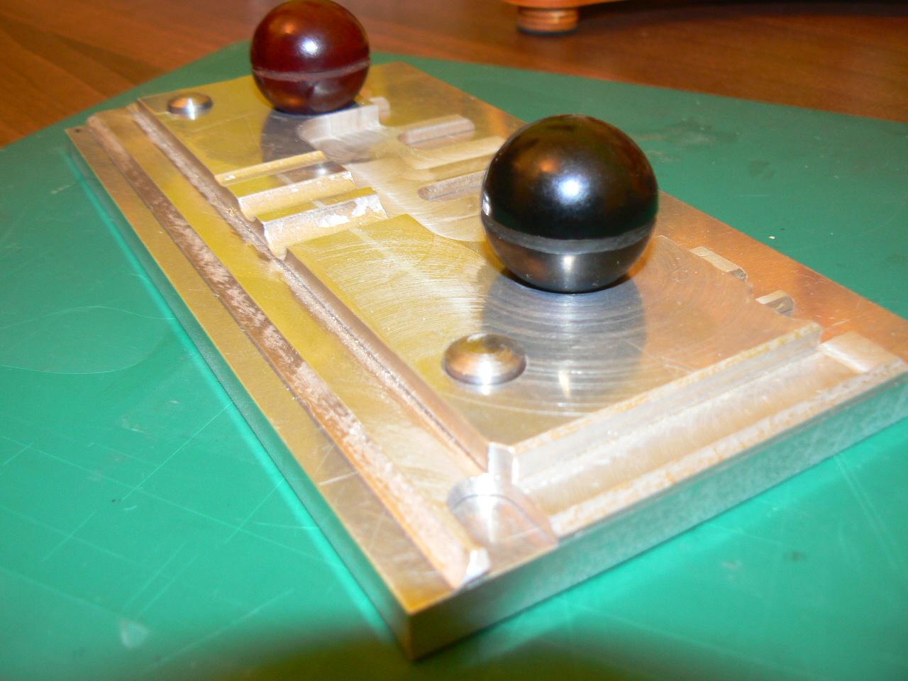

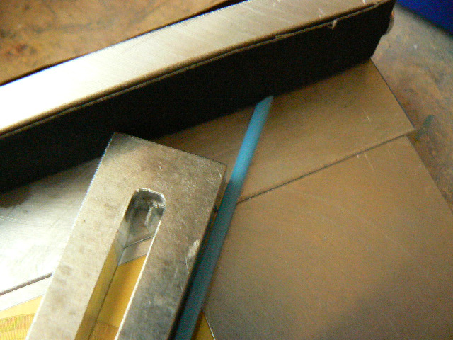

Tak to se pleteš,dělá.Jen to nemám moc známe,pač mi to na modelforu zakázali prodávat.
Je to řezačko-brousíčka na plast a to pod libovolným úhlem.
Jinak to je ta moje ohýbačka.
A jedno foto řezačky.
Pokud bude zájem mohu dát více foto a info o tom jak to funguje.
Jinak pár modelářů už ji od mne má.

Re: Ohýbačka leptů
naper to sem...tady žádné restrikce nejsou...o:)
kde jena té rezačce nůž?? nebo to slouží pouze jako fixace toho plastů pod 90stupni či jiným úhlem, asi to nevidím,,,,o:) co řeže plast?
jinak ty trny u té ohýbačky,,,proč jsou tak "orvané" .o:) jde udělat ostrý uhel skluónu,,jak to mám já třeba na té své,,co jsem dával ze začátku,,myslím konce těch trnů o co ohýbáš a opíráš lept....?
Re: Ohýbačka leptů
Všechno jde,je to na domluvě,pokud to někdo chce ostré jako břitva není problém.
Orvané to mám proto,že jsem neměl ještě čas si to dobrousit a vyleštit.
Znáš to pořekadlo o kovářově kobyle?.
Co se týče té řezačky tak tam to funguje tak že si nastavíš úhel a uřežeš si to skalpelem nebo žiletkovkou a potom to dobrousíš.
Na řezání tam je ten zelený pruh (kus řezací podložky),aby se netupil skalpel nebo pilka o ten hliník.
Jinak samozřejmě jestli máš svoji představu mohu vyrobit podle tvých instrukci.
