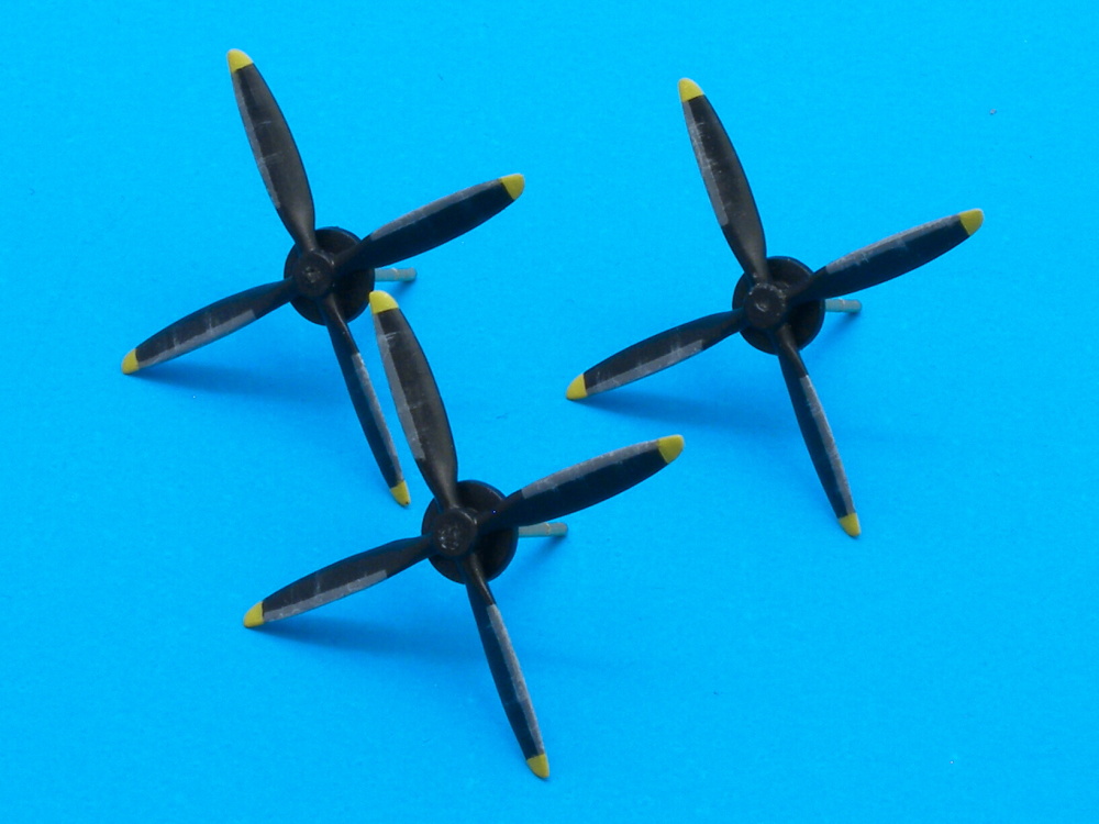

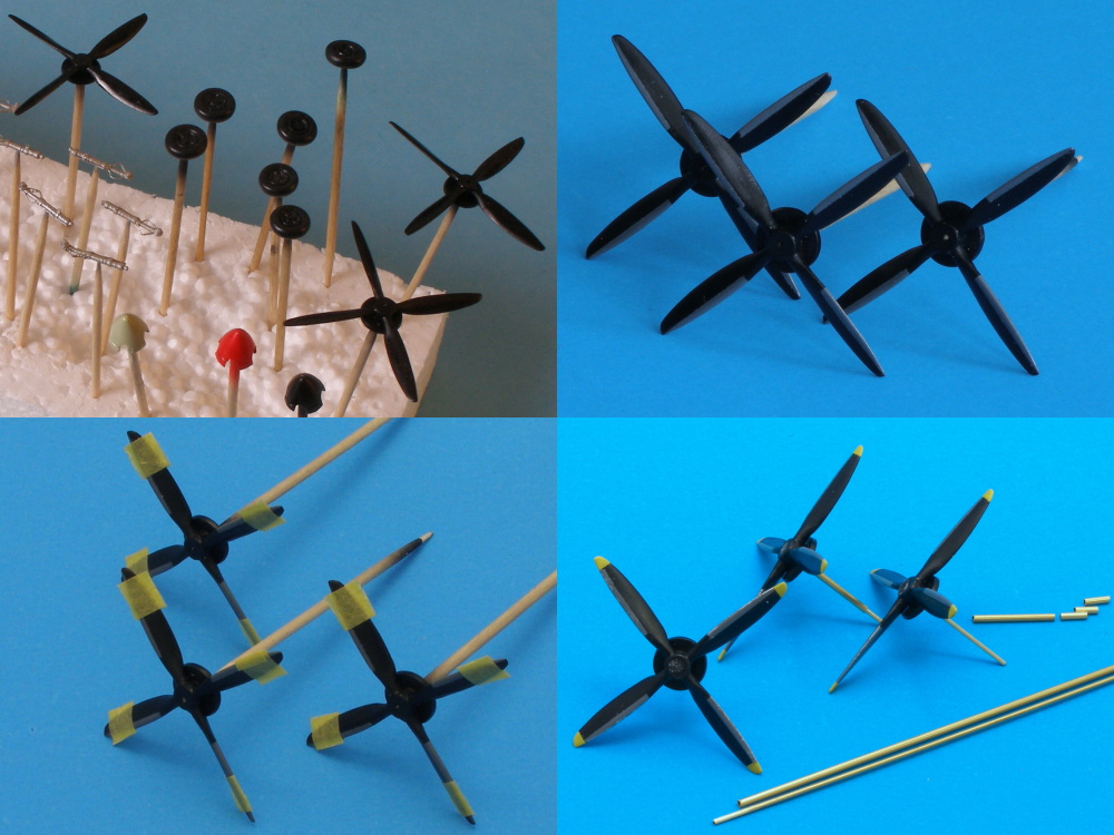

Spity sú v stave niekde pred washom. Medzitým pripravujem vrtule a podvozky.

Pavle, posledni verze Spitu mely listy vrtule kovovy? Devitka mela jen kovovej pasek na nabezny hrane vrtulovyho listu. List samotnej byl drevenej (cili odrbani na kov, jak vetsina modelaru dela, je logickej nesmysl)

Nie. Ten kovový pásik som urobil tmavošedý, teraz pôjde na neho wash, aby som redukoval kontrast medzi čiernou a tmavošedou, ale zároveň aby bol viditeľný rozdiel medzi kovom a drevom. Tie svetlošedé šmuhy je skôr olietanie farby, striebornu som dal len veľmi minimálne na hroty kovových pásov. Fotka to asi nevie tak rozlíšiť. Už som to tak robil minulý rok na sworďackých spitoch a celkom sa mi to páčilo ako výsledok.

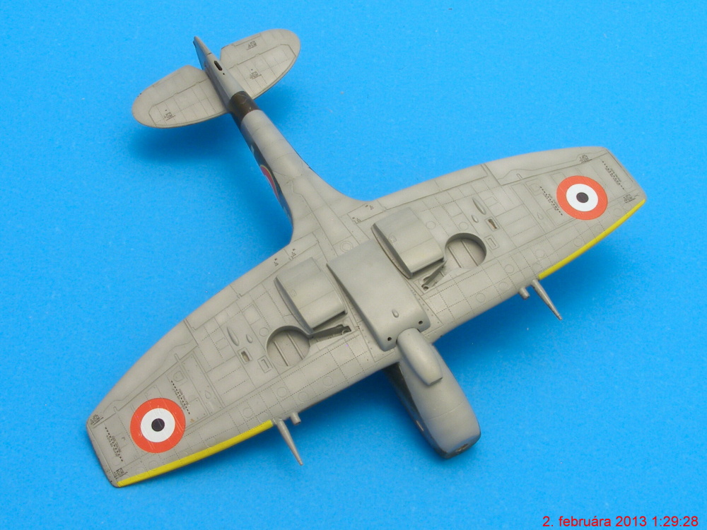

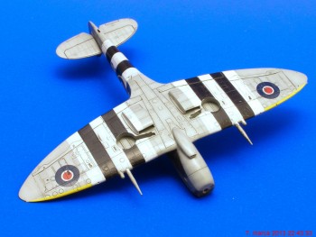

Nůžky na podvozku Ti jdou dopředu, doufám, jinak jsem to udělal blbě.
Jak to, že Ti tak hezky dekály lezou do ryti?
Použil jsem i hypersou, půl den pauzu, pak znova, to cele několikrát a stejně to nemám tak hezké.
O Gunzeho vodičkách už ani nemluvě. SIce se mi české znaky krásny vcucly do povrchu ale přes rytí udělaly most.-(

Patrik, si ma vystrašil s tými nužkami, našťastie ich mám vpredu. Ale radšej teraz skontrolovať aj viackrát ako na záver po prilepení k draku
. Ešte čo musim urobiť pred washom, pozrieť ešte raz všetky linky pod dekálmi a prípadne ich tam jemne pentelkou 0,3mm "podotláčať". Je blbé v čase washu zistíť že sa ten stiera z nálepiek... Na spitoch som prvykrát skúsil roztok na nálepky Mark Fit od Tamiya. Je celkom fajn, však ho určite testovali hlavne na tých svojich plechových nálepkach
Karel, vďaka. Áno, "drevené" chcú byť tie vrtule, ja len tak skúšam, že čo z toho bude. Wash tú šedú dosť stmaví, takže nebude to tak kričať. A samozrejme, mosadzné hriadele im dávam, aby sa točili, to je taká moja slabosť

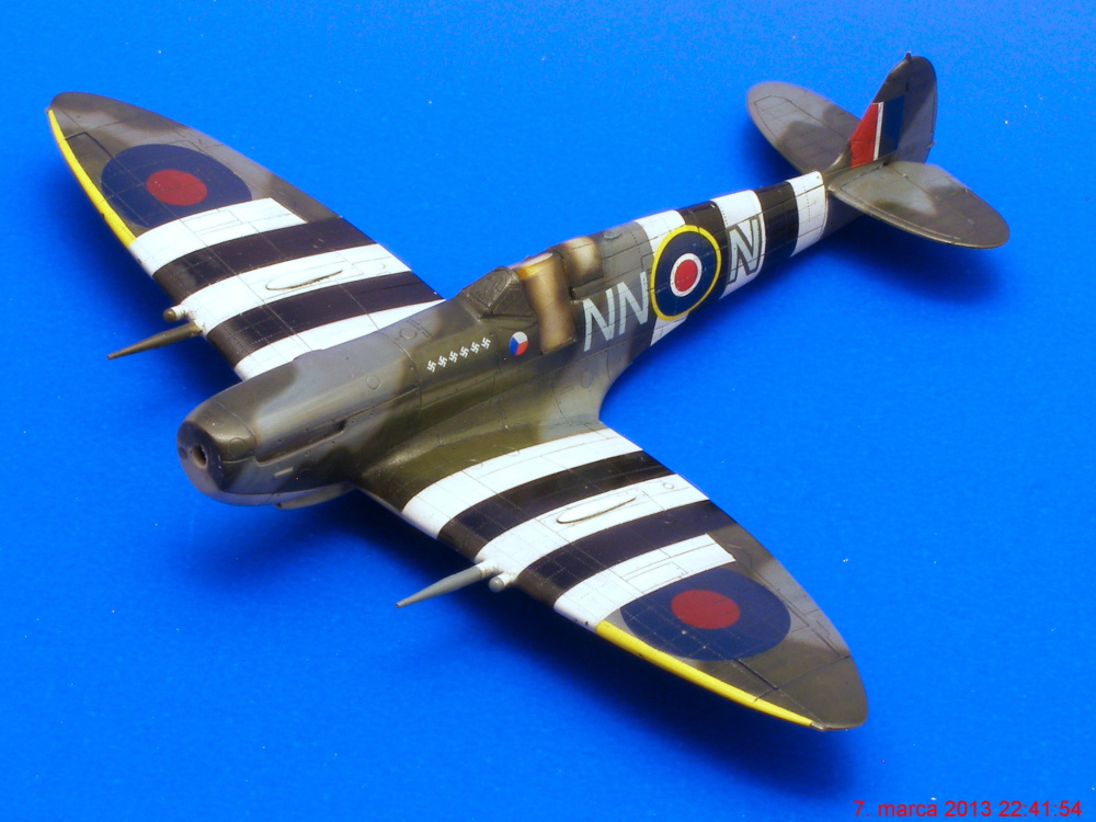

Fúha, tak to už áno. Sa mi najviac páči ten NN-N. No krása!

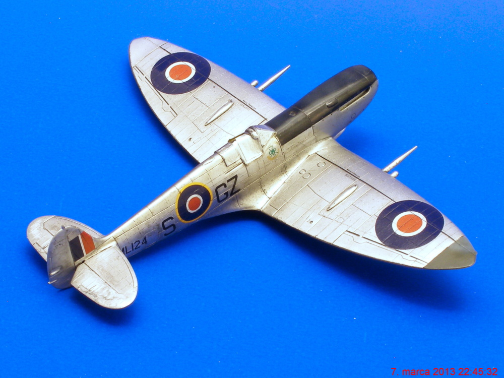

Tak som sa tu už celý presťahoval a počas sťahovania som stihol aj owashovať moje obľúbené AZ spity
A teraz príde chvíľa pravdy, patina
Ešte pred koncom vošingu má celkom vytrápili linky pod dekálmi, moja nešikovnosť, ale je to už pod kontrolou. Kamuflované spitíky som už patinoval a zvládol ako tak pred rokom, tak tie si len zopakujem. Ale ten strieborný je celkom výzva. Nie je to NMF, je to nástrek, ktorý sa určite opotrebovával, ale nie je to kamufláž. No zatiaľ sa len škrabem za hlavou čo s tým

Tak tie spity vypadajú super
skvelá práca

Jsem rád za takéto modeláře, protože pak vidím, jaký prd umím a jak moc se musím zlepšovat.-)
Nádhera pane.-))

Skromnosť preč pán domáci, toho spita "HL" by som chcel aspoň tak urobiť
