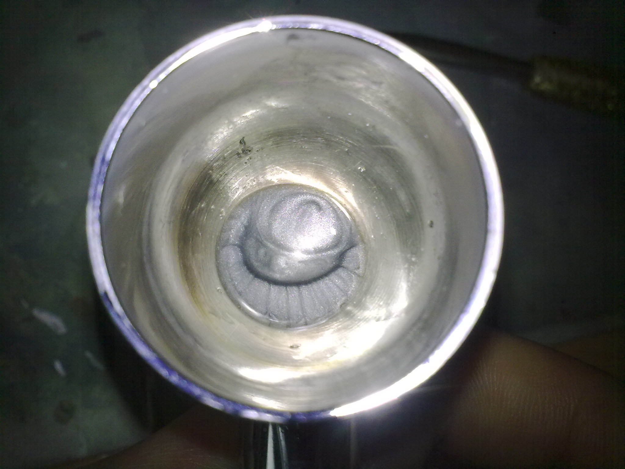

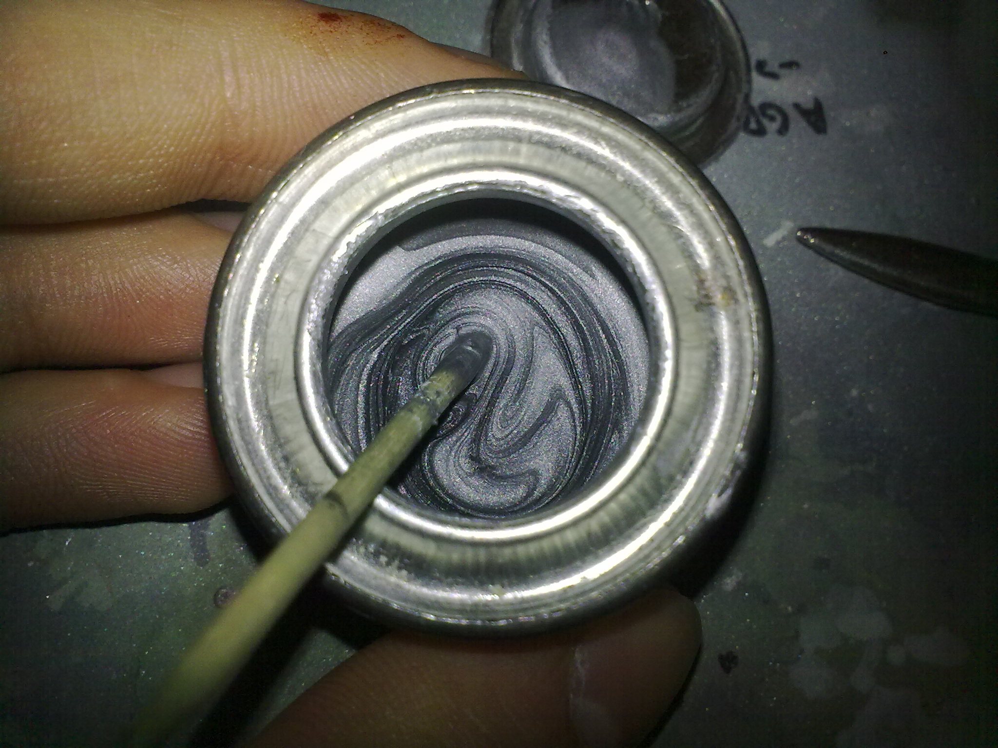

Kým sa mi podarilo porezať sa žiletkou, tak si tu zakladám novú tému a rád by som bol, keby ste mi tu písali nejaké tipy, triky ohľadom farieb Revell, predovšetkým syntetík. Môj prvý problém je, že mám akosi problem rozmiešať Revell 90 (strieborná). Ako sa len snažím, nikdy si nerozmiešám a vždy sa mi to nepodarí. Používam riedidlo S 6006. Keď už sa mi zdá, že aj je trošku rozmiešaná a viac to už nejde, tak keď to dám do pištole aj spolu s riedidlom, zase to má charakter nerozmiešanej farby. Neviem ako sa to prejavuje na nastriekanom modelu no mám pocit, že tiež sú časti, kde je model viac žiarivejší a niekde tmavší. Tak zatiaľ idem študovať tú stovku strán napísaných ohľadom týchto farieb na ModelForum.

z tej foto z pištole by som povedal že je ešte hustá. ja si farbu vždy trocha prebublem v pištoli. musí byť ako mlieko. to počuješ ked už je namiešaná. a tým sa netráp že to vypadá akoby niekde tmavšia -svetlejšia pri nástreku sa to stratí.

V pištoli je už nariedená. Však som to aj písal. Ja teraz striebornú používam iba na odhalenie škrabancov a nerovností na Ki-61 viď. stavba. Ja len že keď bude staviať celostrieborný P-51.
