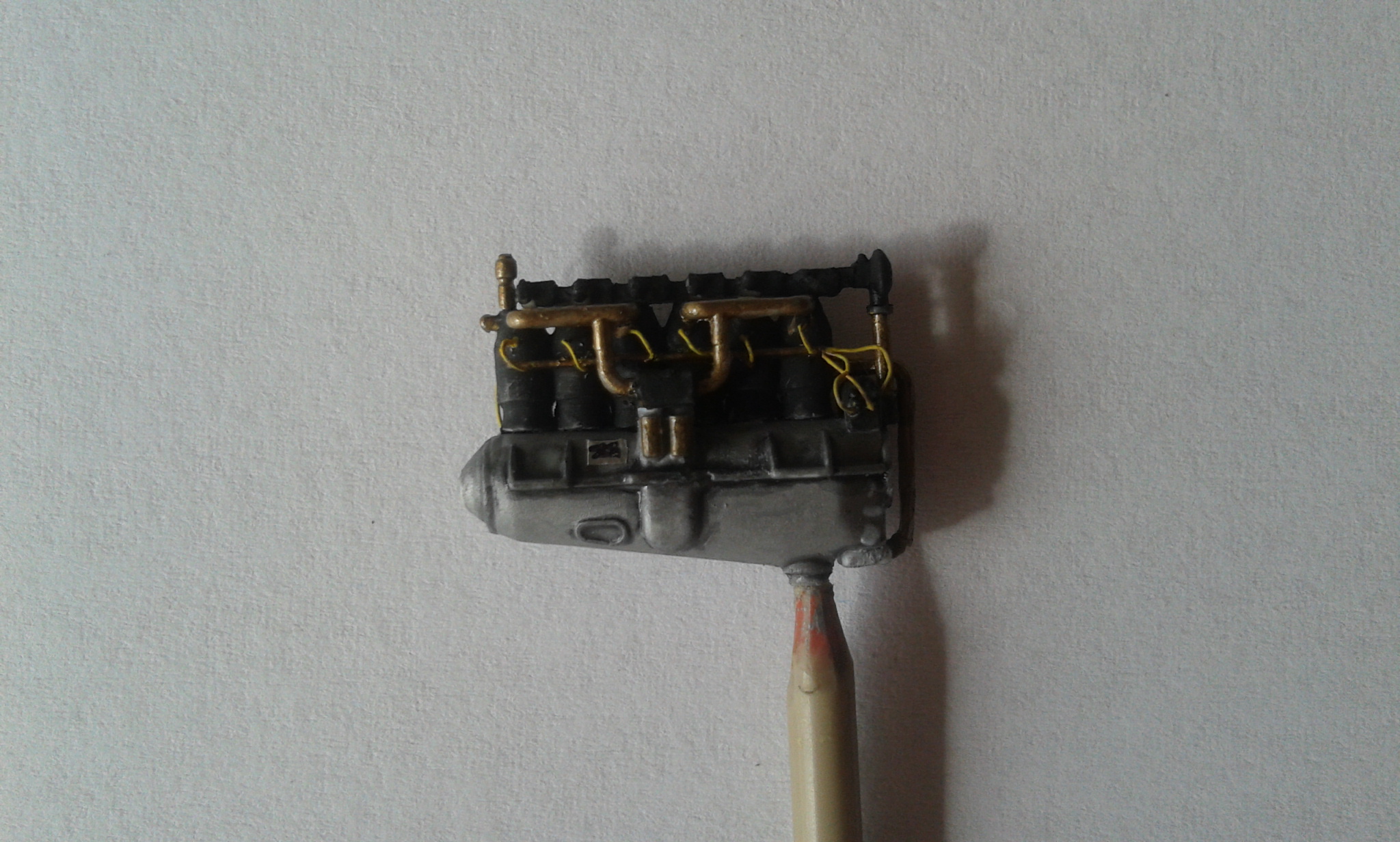

Chmelnice skoro vždy začínám motorem a ani tady jsem nedělal vyjímku. Navíc co se týče kokpitů, tak aby trochu vypadaly, je potřeba vše vyrobit znovu a na to nemám zatím nějak náladu...
Eda před a po tuningu...
Trojnásobnej Eda...

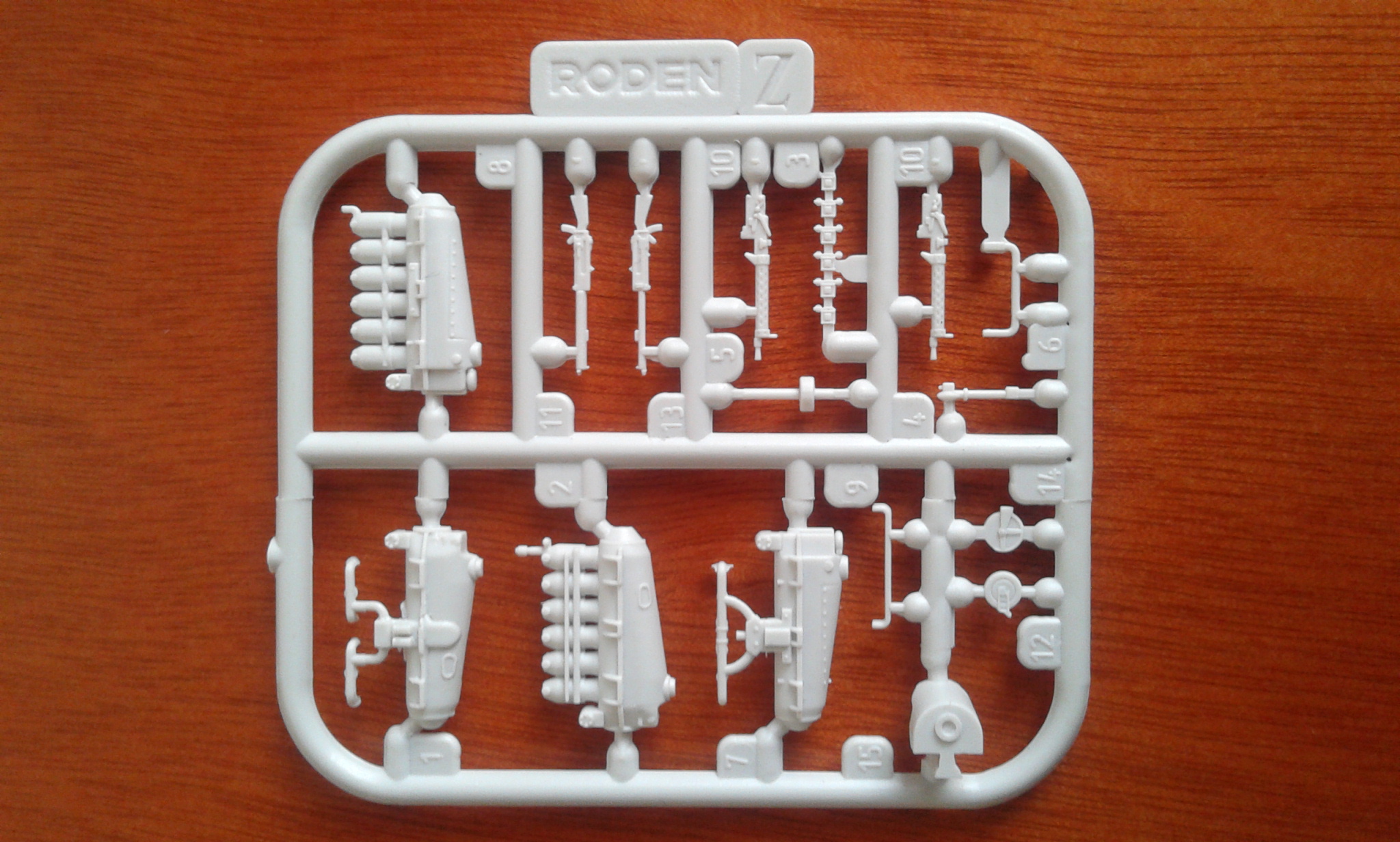

Roden. Tady je poprvé a asi na posled Roden v jasném vedení...
Roden přikládá do všech stavebnic německých chmelnic univerzální rámeček s motory a zbraněmi. Motory jsou k dispozici dva. Mercedes D III, který poháněl právě Albatrosy a BMW který nám zbude. Rodení motory jsou ale opravdu pěkné a detailní a tak jsem se rozhodl použít oba a ten druhý upravit co nejvíc do podoby Mercedesu. Hlavní rozdíly jsou na těle motoru a budou neviditelně ukryty v trupu...
Rodení brášci...
Rodení brášci...
Motor tady, motor tam, všude kam se podívám...

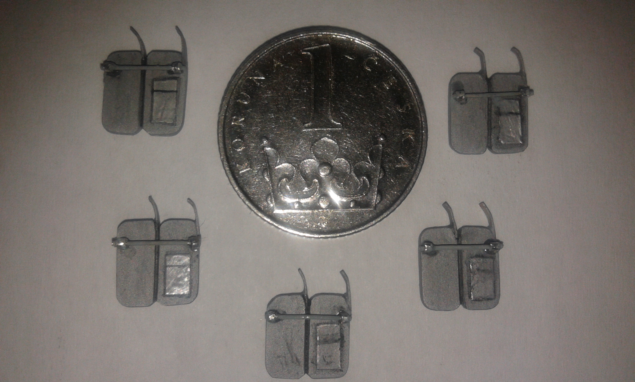

Zase něco málo.
Abych pravdu řekl, na stavebnice jsem, kromě motorů a sedaček, ještě ani pořádně nešáh. Zatím furt jen něco vlastnoručně vyrábím :D
Vyrobené nábojové schránky...
