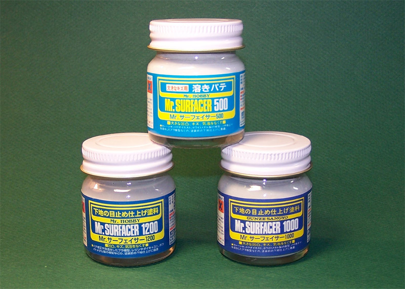

- píšete, že před barvou se použije surf - to je něco jako základová barva ?

Surf je základ pod barvu bez něj ani ránu , barva na něj přilne lépe než na holý plast a navíc ukáže ti případné kazy a nedodělky na modelu .
