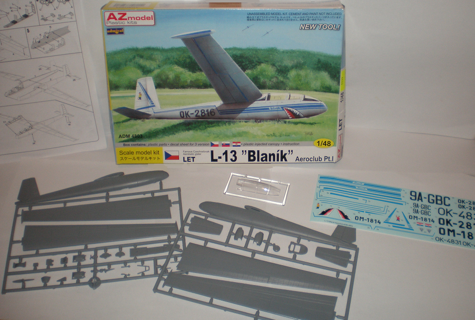

Tak sa púšťam do Vianočnej stavby :D Na Vianoce som si nadelil Blaníka od AZ s cieľom,že si spríjemním prázdniny s modelom vetrona, ktorý patrí k tým najznámejším či už v Česku, Slovensku, ale určite aj vo svete. Som fanúšik športového lietania, obľubujem a zaujímam sa o športové éra a vetrone a Blaník je proste klasika a legenda Československého letectva. No a teraz späť k modelu. Vyzerá to fajn, rytie sa nestráca a je ostré. Na niektorých dieloch sú nejaké otrepy, ale to určite problém nieje, pár ťahov šmirgľom a sú preč. Ja som s modelom spokojný, viacej fotiek samotného modelu je tu http://modelweb.modelforum.cz/2013/09/2 ... l/?lang=CS" target="_blank Budem stavať Prievidzkú OM-1814. Na MF som našiel perfektnú tému, kde je veľa fotiek L-13-ky http://www.modelforum.cz/viewtopic.php? ... 87#p338987" target="_blank tomu som sa veľmi potešil, a určite sa nimi budem inšpirovať, najmä pri stavbe kokpitu. Na kokpite si dám naozaj veľmi záležať nakoľko ho bude dosť vidno, a podkladov je dosť tak sa s tým pokúsim trochu pohrať a ak sa podarí tak by som chcel nejaké detaily aj sám vyrobiť tak uvidíme :D Dnes mám v pláne začať začisťovať diely kokpitu, a zajtra možno začnem striekať.

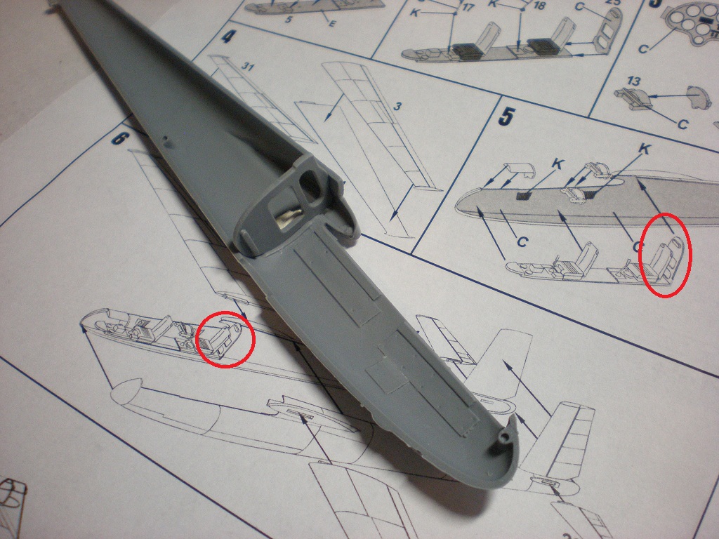

Pomaly žačisťujem diely a skúšal som nasucho zlepiť trup a nie je to zlé, bude treba určite trochu tmelu, ale nebude to zlé. Diely trupu, ale ešte nemám úplne začistené takže sú tam ešte nejaké otrepy, ale tie odstránim. V návode som našiel chybu. Prepážka za kopitom je v návode zobrazená opačne. Nezdalo sa mi to už včera keď som pozeral fotky skutočného stroja, pretože za sedačkou resp. nad ňou má byť malý úložný priestor no a podľa návodu by ten úložný priestor bol tesne za sedačkou pri podlahe čo nedáva zmysel. Dnes som to teda skúsil priložiť podľa návodu a samozrejme to nepasovalo takže to treba dať opačne tým otvorom hore. Dnes sa ešte poksúim vyrobiť páčky na brzdiace a vztlakové klapky.
Spomínaná chyba v návode

Raději se řiď fotkama, návody občas nejsou ok.
