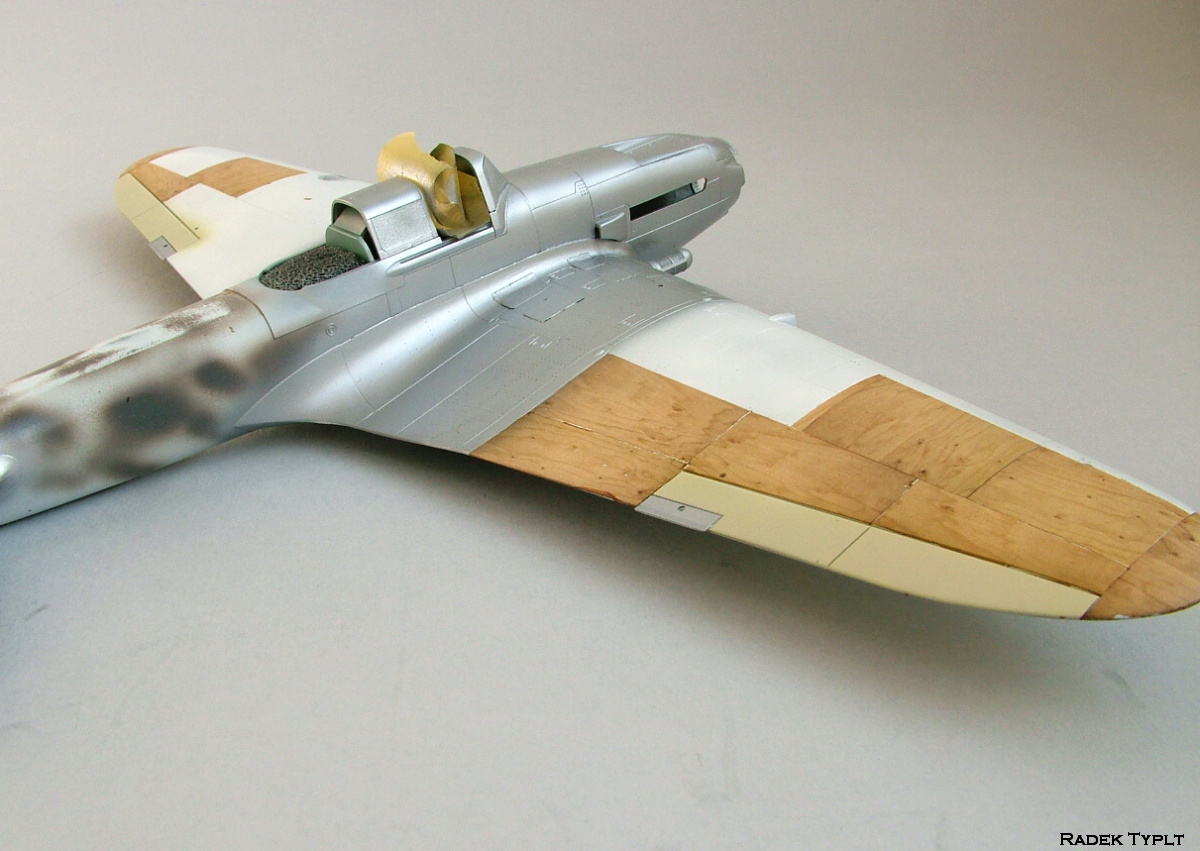

Myslím , že idea této stavby je jasná. Letoun v barvě materiálů.
Nejde mi o historickou správnost , ale o použití netradiční povrchovky a hlavně o čistou modelařinu.
Bude to přibývat dost pomalu, jde mi to jako psovi pastva. :D

skvělé,,,to tedy čumím..o:) to co tám máš je fakt kombinace dřeva a plastu?? nebo mně oči klamou??

Ne,ne, je to standartní HGW obtisk dřeva. Barvami to neumím.

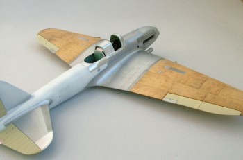

Práce je stejná jako vždy. Jen tyhle obtisky jsou supertenké. Takže se špatně podíváš a je tam díra nebo trhanec.
Doporučuji hodně horkou vodu a vodičky od Gunze v obvyklém uspořádání a je to celkem běžná práce. Povrch musí být podstříknut lesklou barvou, obtisky jsou transparentní. Naneseš, použiješ vodičky a za půl hodinky ořežeš podle paneláže skalpelem, netlačit , stačí váha vlastního nástroje. Pokud zabereš, tak se to trhá.

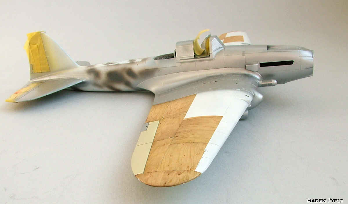

No léta to zase tak uplně samotný nejsou. Je to malinko do barvy světlého dřeva. Odstíny by se měly tonovat rozdílným podkladem / asi jako u Alcladů).
Jdu svojí cestou a dělám to jen na bílý podklad , ovšem každý panel v jiném směru let dřeva. Na odlišení mi to přijde akorát. Zatím dumám jak na spáry. Černou to zavraždím, šedivá bude blbě vypadat. Asi budu míchat nějakou hnědou.

Aha - takže je to lehce hnědý a když dáš třeba černej podklad, tak je to tmavší dřevo...chápu to správně??
Dej umbru - to je tmavá hnědá - používám jí i na šedivky...

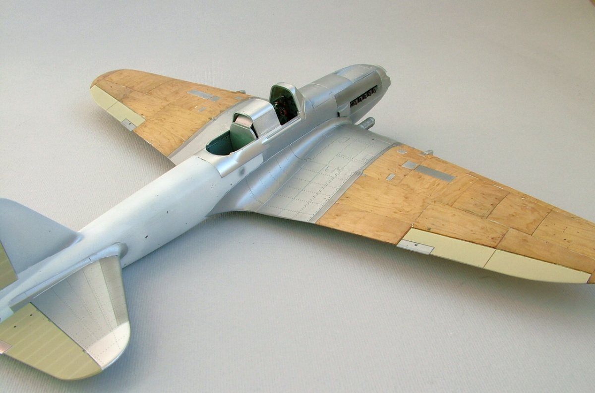

Zase mírný pokrok.
