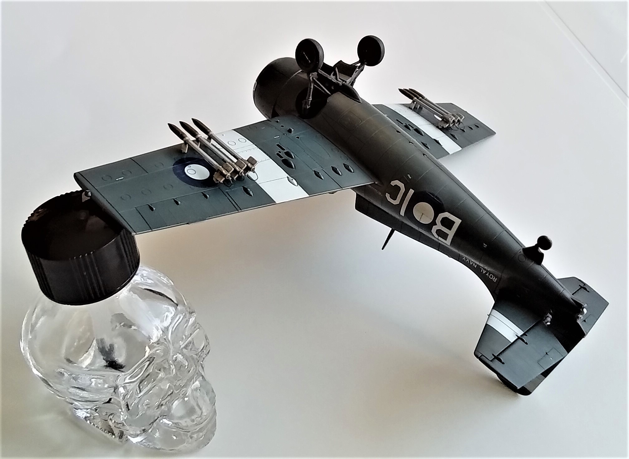

Pánové, čím lepíte drobotinu a zejména drátky do modelů? Když používá sekunďák a debondér, většinou ve snaze o čistotu rozlepím než začistím. Koupil jsem toto lepidlo na lepty a zkoušel lepit zápalnice (drátek 0,2mm) k Hvarům pod křídly FM-2. Očistec. Nezaschlo za 12 hodin, přitom na lahvičce je schnutí 6 hodin a pořád je to živé. Manipulace a usazení pod křídla dopadlo katastrofálně, všechny jsem ulámal/odpadly samy. Takže znovu a lépe - stejně jsem skončil u vteřiňáku. Díky!

Dám mu ještě šanci. Nabíral jsem jej bez zamíchání, je samo o sobě dost husté, mnohem hustější než Herkules, mohlo tedy být nahoře v lahvičce řidší. Zkusím promíchat, příp. jako u Herkulesu, odkápnu na destičku, nechám nějaký čas "odpařit" a pak použít.
