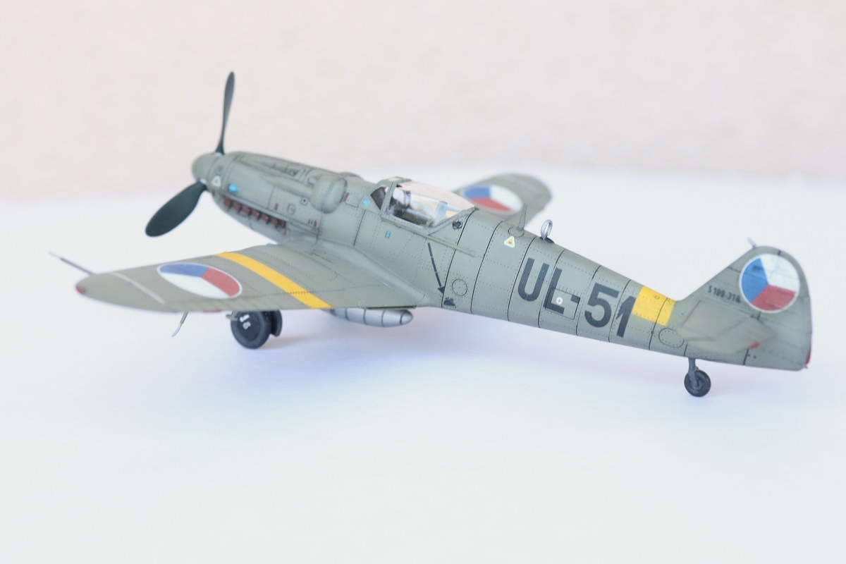

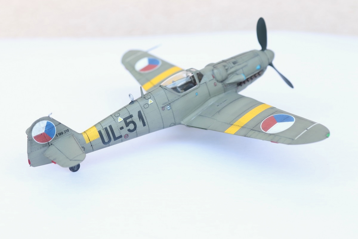

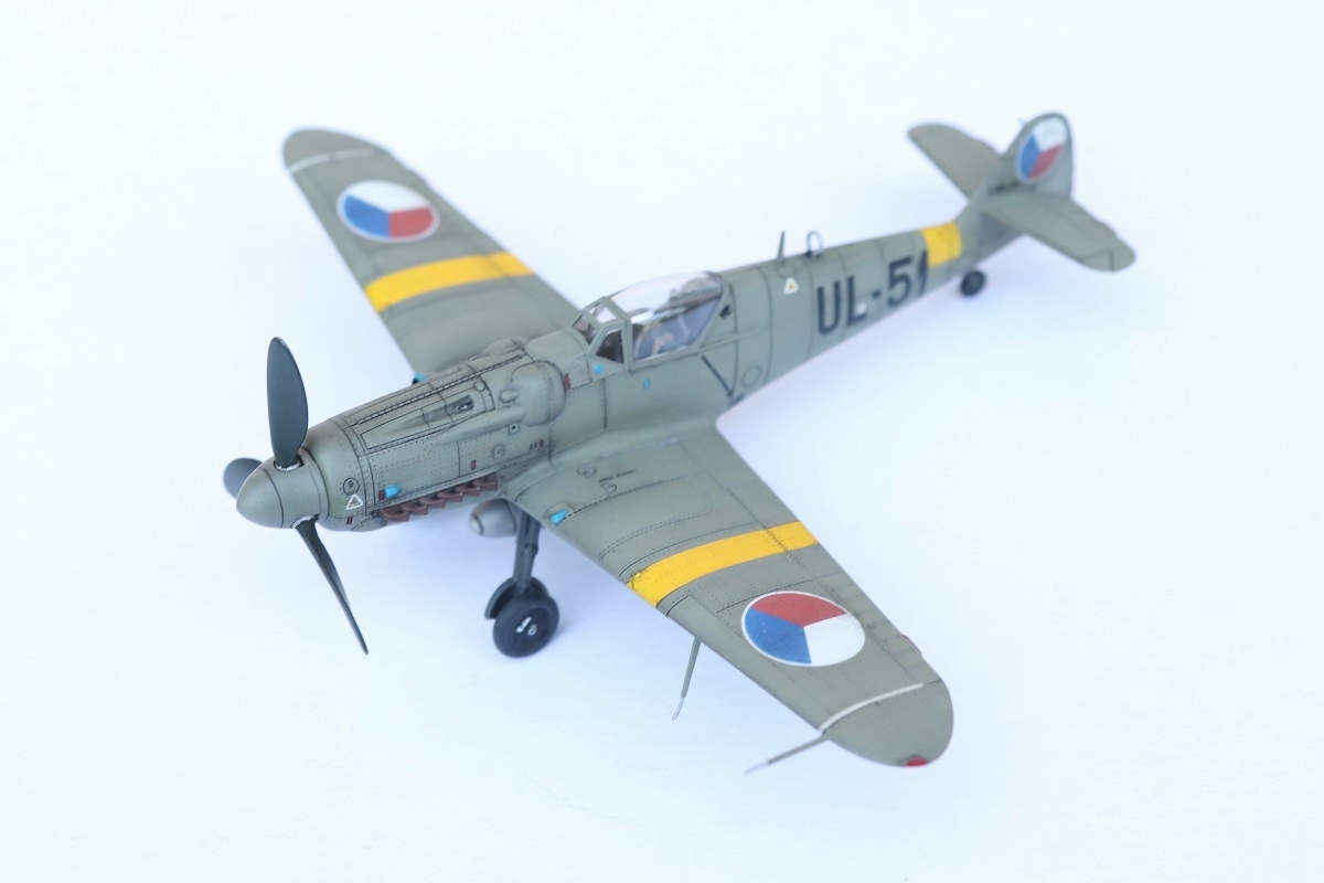

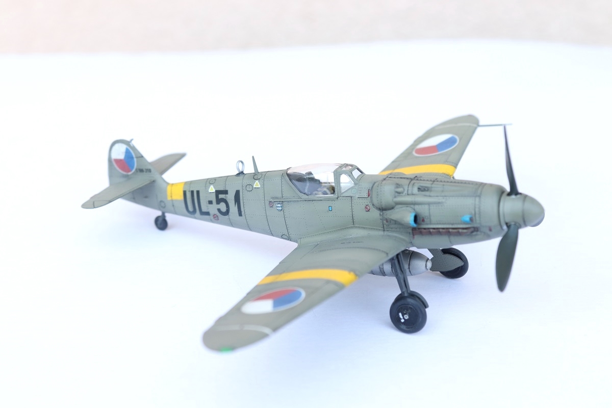

Tak dokončen první kus. Musím říct, že jsem to ještě na konci dokázal po.rat. Po křídě se mi to zdálo málo kontrastní ty spáry a dal jsem wash. Nejenom, že jsem si místy smyl barvu na tu Khaki, tak jsem to měl jak když to proletělo komínem. Takže nic moc pro mě a na tom dalším si dám pozor. :( :|
Každopádně obtisky dobrý, stavebnice dobrý. 8-)
Kamufláž je dělaná podle fotky, kde to bylo Smalt Avion 2036.02 a né Khaki MNO jak to má Eduard v návodu.(alespoň podle fotek si to myslím)
Pilot Josef Mucha, Škola leteckého výcviku 5, Zvolen, Československo 1952.
