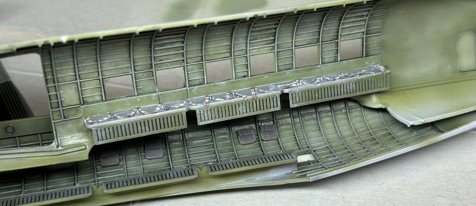

Nemám rád vyhazováky. :crazy:
Je super, že indové udělali pěknou vnitřní konstrukci, když ale pak přes ní dají 10 vyhazováků velikosti prstu dítěte, tak nezbejvá, než ji část odbrousit a následně doplnit...
Budu dělat otevřený nákladový vrata, tak tam bude docela dost vidět...

Tak zas malej pokrok.
Dodělán interiér.
Podle fotek z netu jsem se snažil podlahu aspoň trochu zablátit.
Dolepím boční okna a budu trup zavírat.
