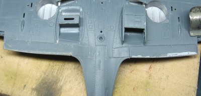

nelíbí se mi vystouplé klapky nad povrch, takže uprava, zatím levá, bo ten lem působí dost rušivě.

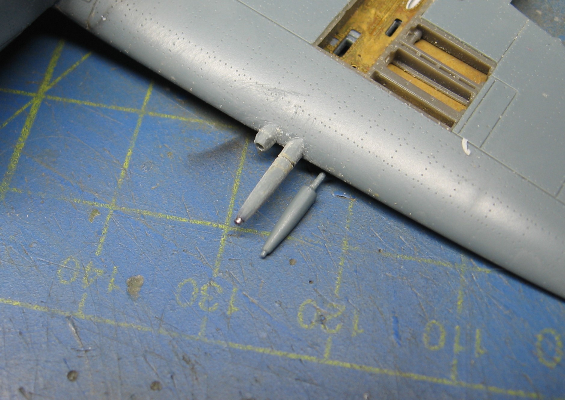

Začal jsem upravovat hlavně, bo to co má eduard odpovída spíš kulometu, ještě mě čeká druhá.

Re: 1/72, Spitfire Mk.IX.E, Eduard
a nebyly by lepší Masters hlavně?
Byly, ale sem škrt.
kdo jiný by si to mohl dovolit, když to umí věrohodně nahradit

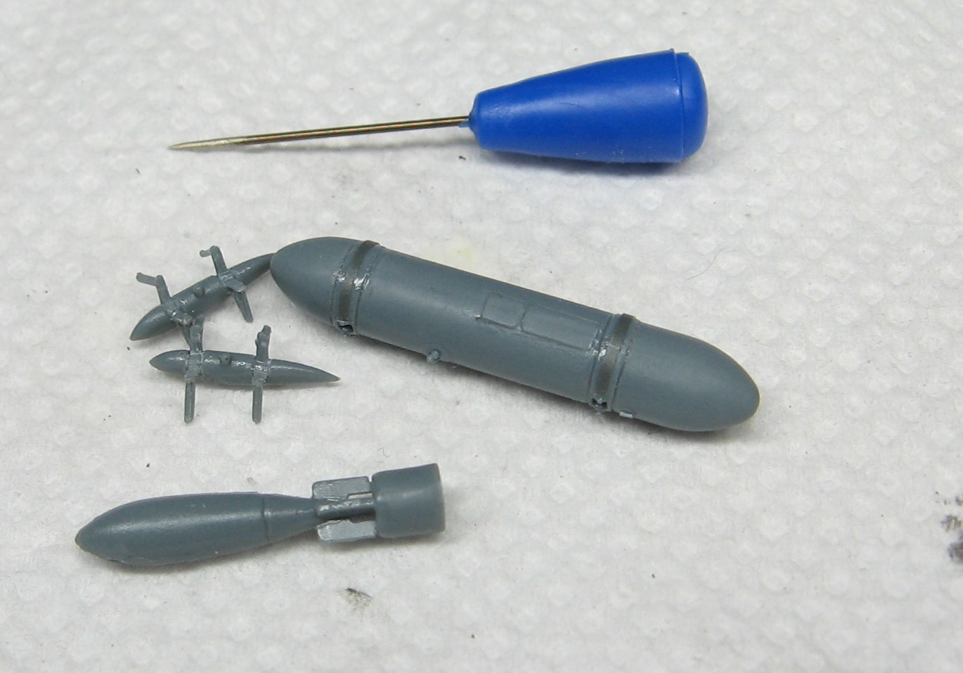

Když je ten rok spitfira, tak zkusím pokračovat v sebetryznění..
dnešní odpoledne, na druhou pumu nemám už moral, takže objednané 3D od SH.
