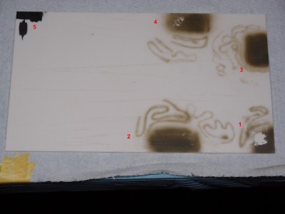

Ačkoliv jsou to barvy "Aqua" dají se ředit v podstatě vším. Na výstavě jsme zkoušeli Leveling Mr.Color, destilku a aceton. Ani v jednom případě se barvy nezdrcly a krásně držely strukturu.
Já jsem je dnes zkusmo stříknul a ředil origo ředidlem, levelingem Mr. Color, modrým ředidlem Mr. Color a X-20A. Ředění vodou jsem do pistole nezkoušel, nějak k tomu nemám důvěru.
Vzhledem k tomu, že jsem dával jen kapku a k tomu ředilo, tak poměry ředění nejsou stejné, ale v podstatě se s každým ředidlem dá krásně stříkat.

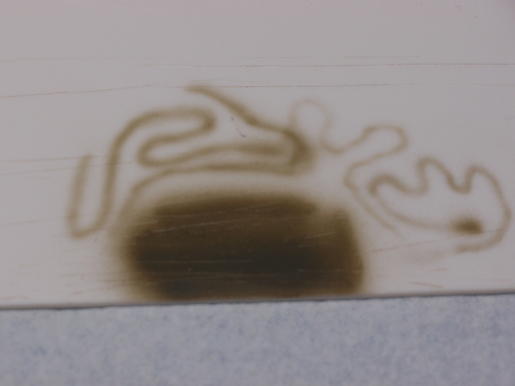

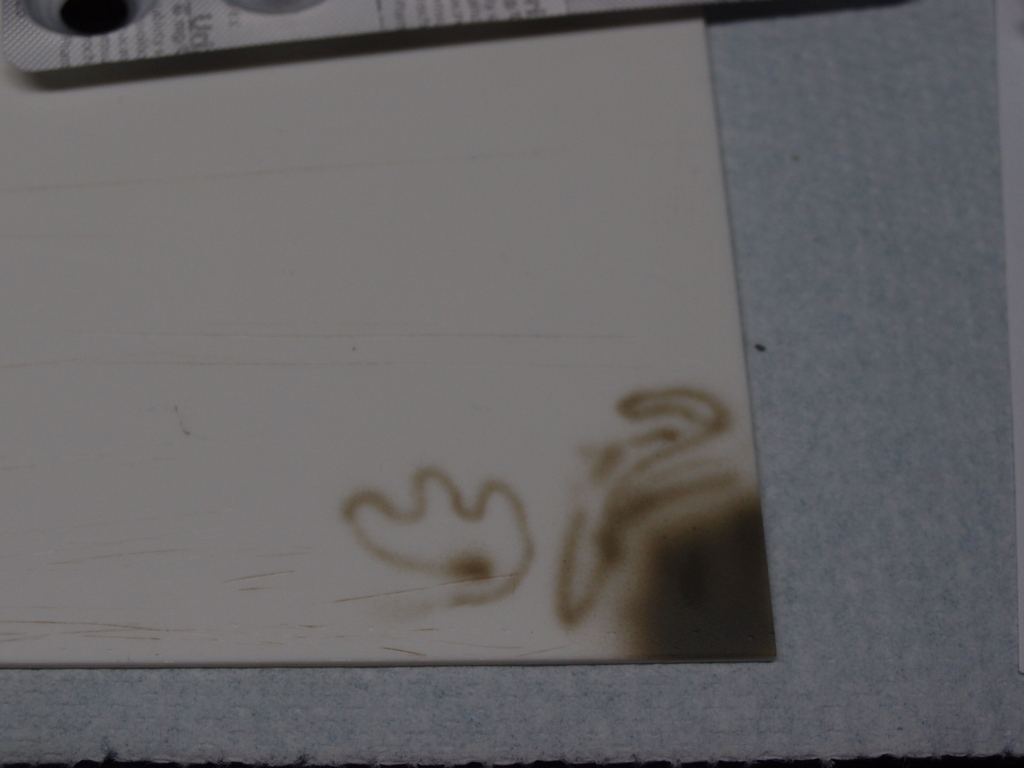

1 - originální ředidlo, 2 - Leveling, 3 - Thiner Mr.C, 4 - X20A

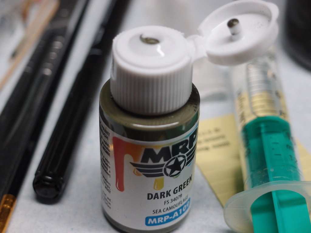

Kapátko ve víčku
Kapátko ve víčku

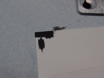

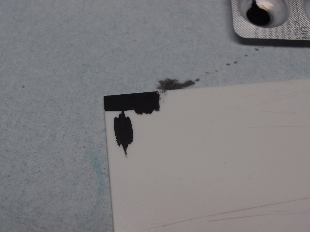

Natíráno štětcem. Levá část je neředěno, pravá s přidáním origo ředidla

V neoznačené lahvičce je hustší barva pro natírání štětcem. V označených lahvičkách je barva malinko řidší než černá.

Tak mi to nedalo a zkusil jsem barvy prstem ošudalat. Překvapivě "nejlépe" šla dolů při použití origo ředidla, pak X-20A. Leveling a modré ředidlo drží poměrně dobře. Černou, kterou jsem natíral štětcem se ani nehla.
Já mám jasno - zůstávám u svých barviček od obou pánů :lol:
1 - originální ředidlo, 2 - leveling, 3 - modré Mr. Color, 4 - X20A, 5 - štětec
