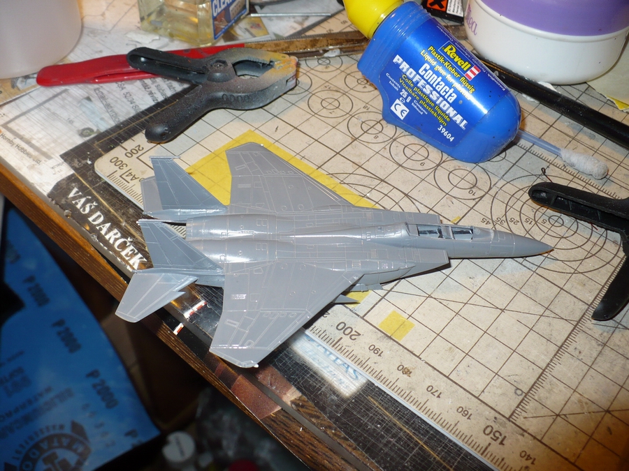

tešil som sa na tohto drobčeka a super mi zapadne do zbierky. pri lepení a študovaní návodu som ostal poriadne zaskočený. návod je plný chýb a preklepov.v interieri chýbajú dekále na prístrojovku.tak isto chýba poriadna výzbroj na F-15E. sú len sidewindery a amramy.no a teraz k chybám v návode:
prehodené diely 26 a 27- nedajú sa dať naopak vdaka tvarovaným zámkam
diely 43- daľšie závesníky na amramy sa u F-15E nepoužívajú-hádam iba prototyp
no a chutovka nakoniec: farby v návode
farba lietadla: Revell karminovo červená 36 :o :o :o takisto koniec záchytného háku :lol: :lol: :lol:
opláštnie motorov : listová zelená 364
pritom niekroté drobné diely majú správnu farbu revell 74

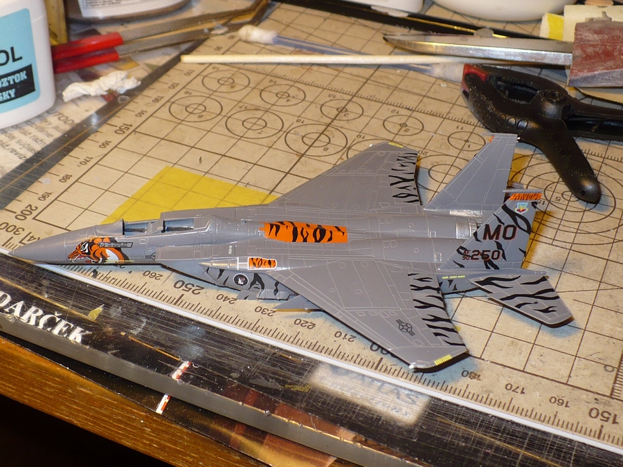

dekále na 90% nahodené. zase sa revell ukázal. oporúčam nelepiť malé závesníky na CFT nádrže. zavadzajú dekálom. ale dá sa to aj tak. len ich bude treba na pár miestach narezať. v dekáloch sú aj oranžové "malovky" na kryt prístrojovej dosky. v dekáloch sú to diely 5 a 6. a samozrejme sa to v návode nespomína.
