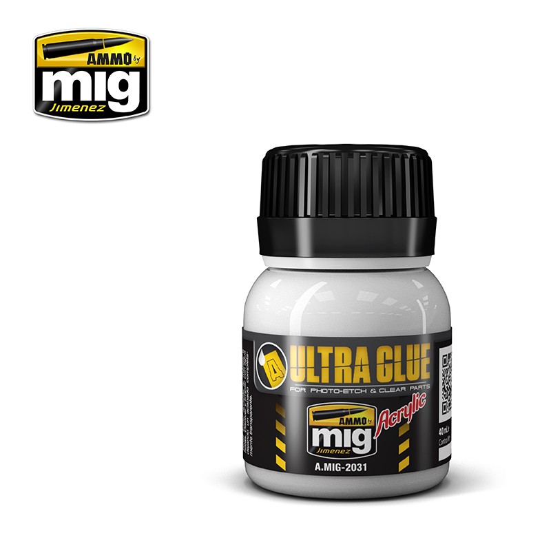

Pánové, čím lepíte drobotinu a zejména drátky do modelů? Když používá sekunďák a debondér, většinou ve snaze o čistotu rozlepím než začistím. Koupil jsem toto lepidlo na lepty a zkoušel lepit zápalnice (drátek 0,2mm) k Hvarům pod křídly FM-2. Očistec. Nezaschlo za 12 hodin, přitom na lahvičce je schnutí 6 hodin a pořád je to živé. Manipulace a usazení pod křídla dopadlo katastrofálně, všechny jsem ulámal/odpadly samy. Takže znovu a lépe - stejně jsem skončil u vteřiňáku. Díky!

Tohle spíš bude něco na způsob disperzního lepidla.. .
Jinak drátky a podobně pokud to jde tak zapouštím do předvrtané dírky a vteřiňakem. Palubky a nenamahané díly teď lepím nějakou contactou od revellu či lepidlem na kabinky a na zbytek je tu klasický vteřiňak, s tím že pokud to jde, nelepím to na tupo, tzn mám nachystanou dírku nebo drážku.

Lesný Ladislav píše: 01 bře 2022, 21:35 Pánové, čím lepíte drobotinu a zejména drátky do modelů? Když používá sekunďák a debondér, většinou ve snaze o čistotu rozlepím než začistím. Koupil jsem toto lepidlo na lepty a zkoušel lepit zápalnice (drátek 0,2mm) k Hvarům pod křídly FM-2. Očistec. Nezaschlo za 12 hodin, přitom na lahvičce je schnutí 6 hodin a pořád je to živé. Manipulace a usazení pod křídla dopadlo katastrofálně, všechny jsem ulámal/odpadly samy. Takže znovu a lépe - stejně jsem skončil u vteřiňáku. Díky!
Toto lepidlo používám a s problémem schnutí jsem se nesetkal. Je pravda, že za 6 hodin lepidlo není úplně vyschlé, ale má takovou gumovou konzistenci, ale do 12 hodin je vždy zaschlé. Pokud můžu porovnat, tak mám pocit, že spoje lepené vteřinovým lepidlem jsou pevnější.
Re: Jak lepit plechy, lepty - vteřinová lepidla, sekuďáky
Dám mu ještě šanci. Nabíral jsem jej bez zamíchání, je samo o sobě dost husté, mnohem hustější než Herkules, mohlo tedy být nahoře v lahvičce řidší. Zkusím promíchat, příp. jako u Herkulesu, odkápnu na destičku, nechám nějaký čas "odpařit" a pak použít.
