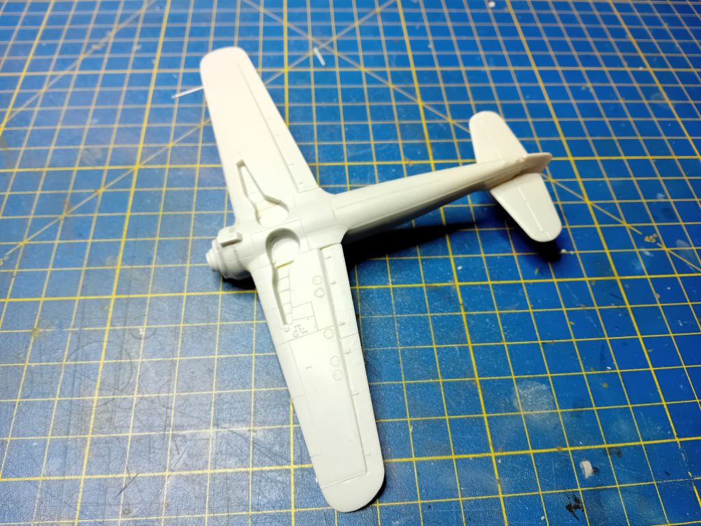

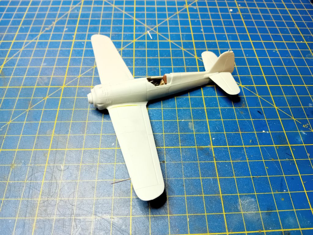

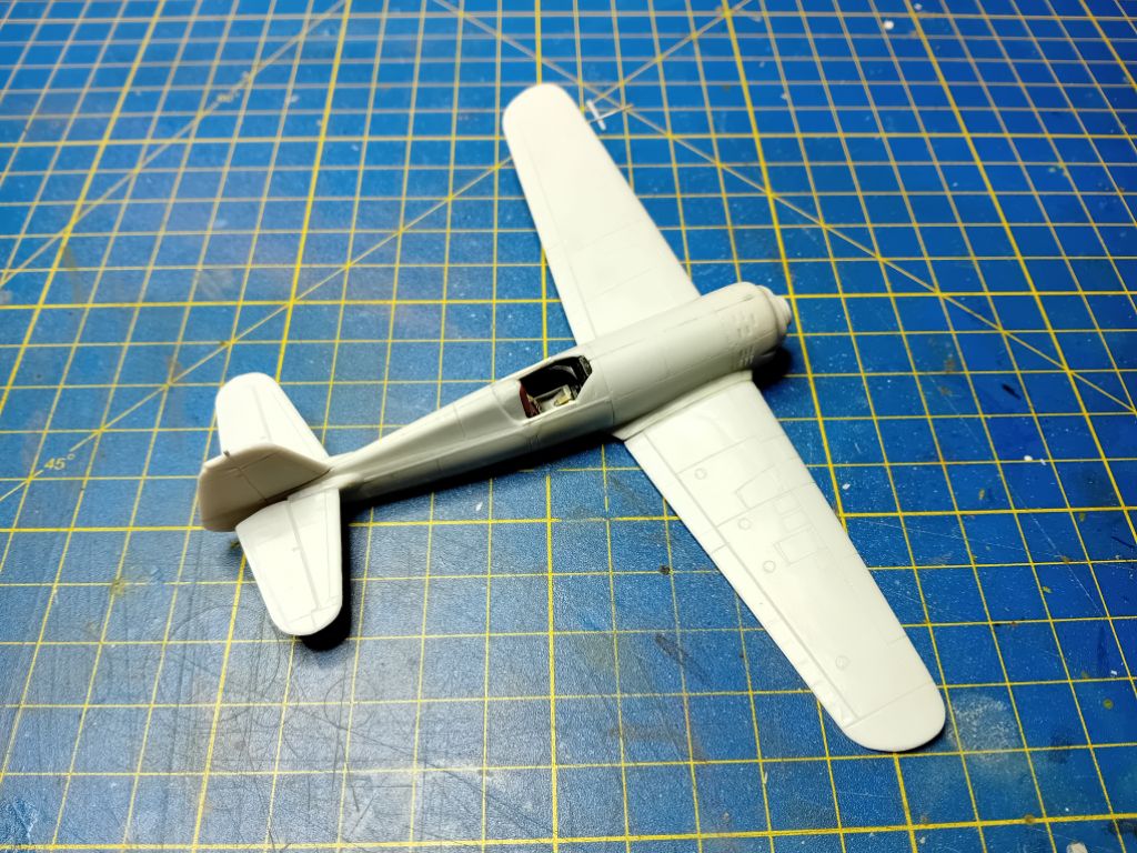

Tak vážení, po pár dňoch je tu ďalší prog... ehm... postup...
K trupu pribudlo krídlo a vodorovné stabilizátory s výškovkami. Toto už bolo trochu problematickejšie. Medzi spodnú a hornú plochu krídla som musel na pravej strane nábežky vloźíť tenký prúžok plastu, lebo by bola pravá polovica krídla pri koreni príliš tenká (oproti ľavej strane). Aj takto som musel ubrať z hrúbky napojenia trupu na krídlo z hornej strany. Medzeru medzi trupom a kridlom zhora som zatmelil dvojzložkovou "plastelínou" a zahladil namokro. Pri koncových oblúkoch som v musel vlepiť cca. milimetrový pásik plastu. Žiaľ podvozkové šachty príliš nesedia, ale s tým nič nenarobím.
Musel som zabrúsiť aj dotykovú plochu stabilizátorov v mieste napojenia na trup, lebo ak by som to nespravil, tak by boli chvostové plochy do šípu.
Celé som to vytmelil, vybrúsil a obnovil rytie. Napojenie krídla k trupu pri nábežke ešte bude potrebovať tmelenie, ale to pôjde.
Nateraz asi všetko. Pomaly sa duševne pripravujem na vŕtanie rámu prekrytu kabíny, aby som mal kam "zapichnúť" stožiar antény. Takéto umiestnenie mohli vymyslieť len Rumuni :?

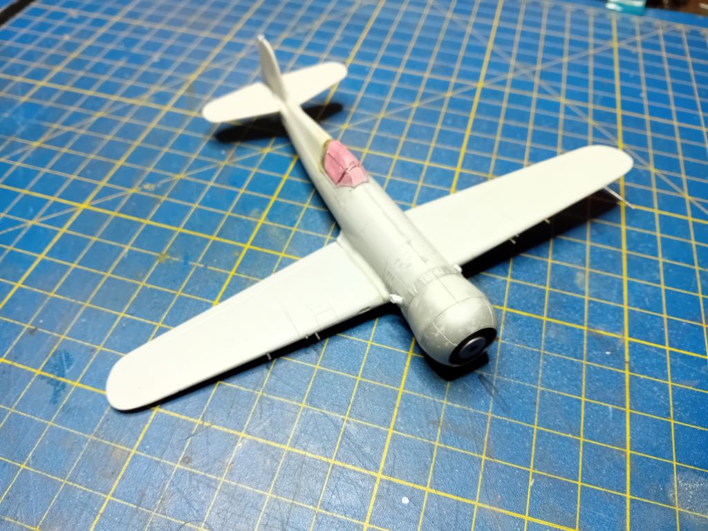

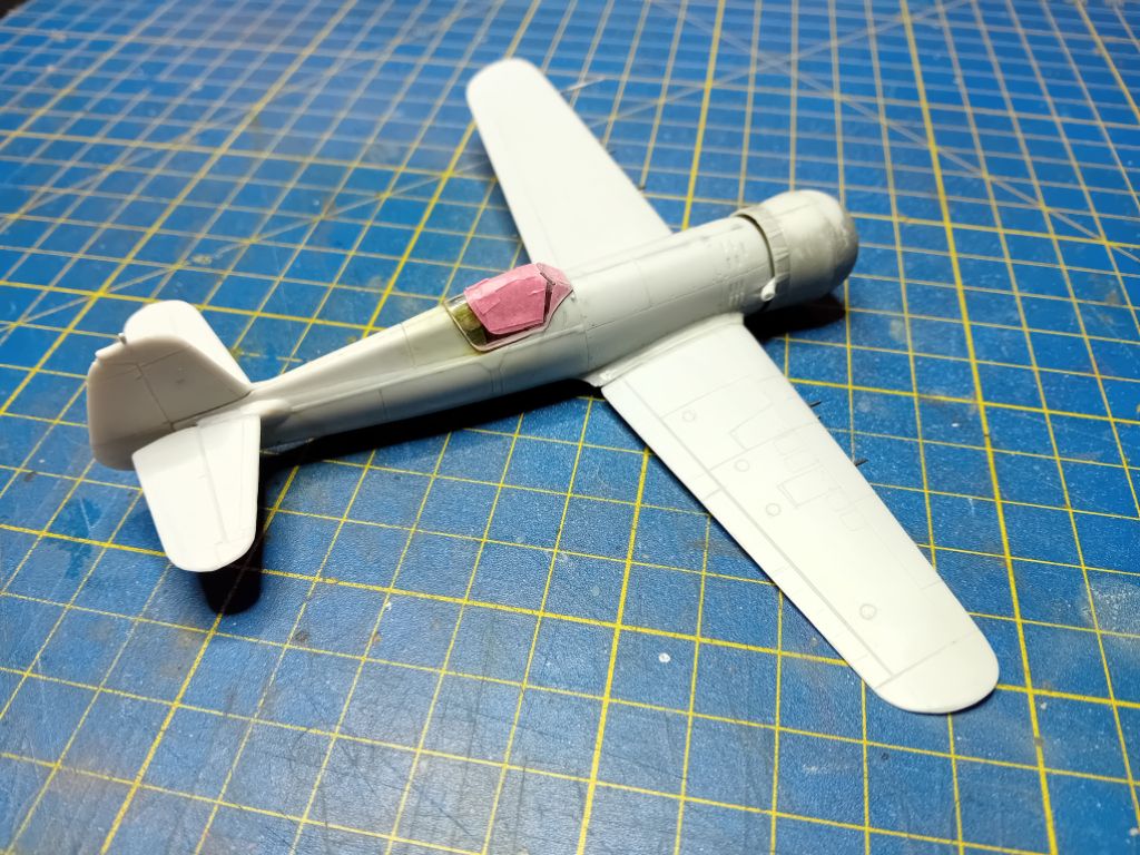

Rám čelného štítku prevrtaný vrtáčikom 0,4mm a do dierky zavedený pevný drôtik rovnakého priemeru. Po prekreslení a vytlačení vzoru - vyrezané masky na prekryt kabíny a vymaskovaný prekryt...
Motorová časť len nasadená nasucho.

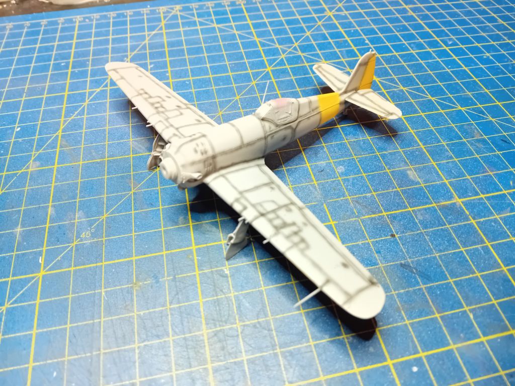

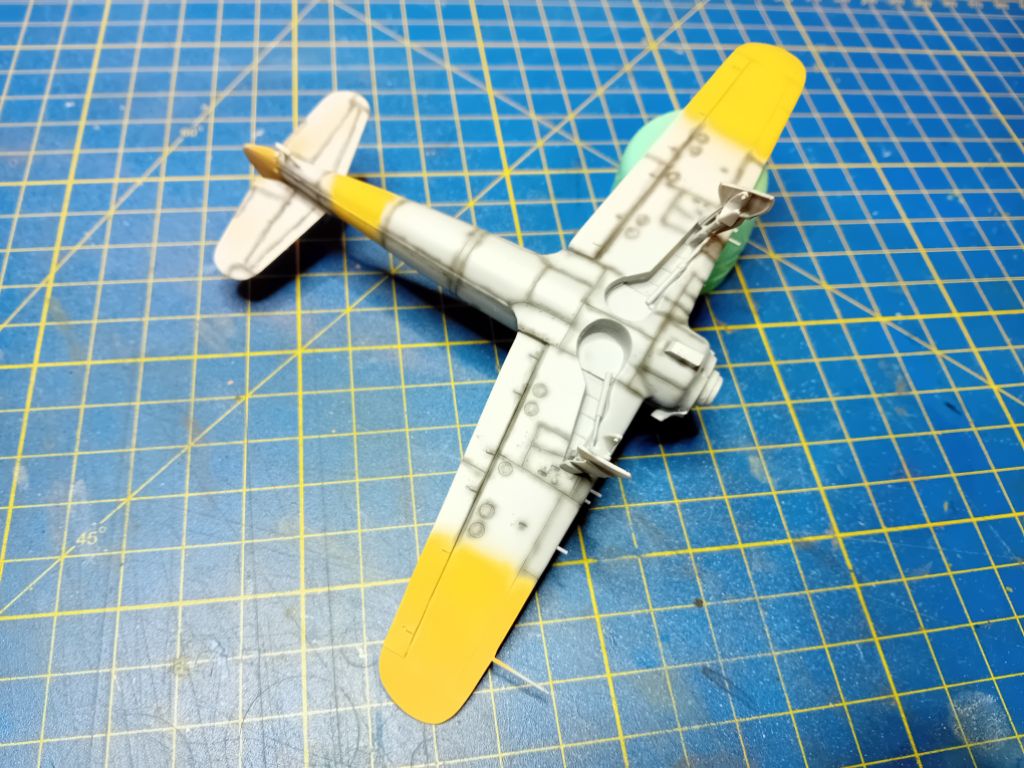

Ideme ďalej... Cez týždeň som usadil podvozkové nohy, prilepenými krytmi. Keďže stavebnica nemá žiadne ukotvenie podvozkových nôh, tak som do nohy vlepil drôtik a navŕtal usadenie do dna šachty (je tam cca. 0,6mm materiálu). Takto už bolo ľahšie usadiť správne (dúfam) podvozok.

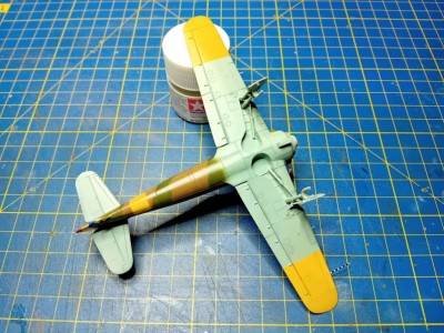

Povrch dostal jednoliatu vrstvu Aqueous Surfaceru. Počas víkendu som poopravoval nejaké chybičky, prestriekal opäť surfom a urobil preshading. Pred chvíľou som ešte nastriekal žltou farbou smerovku (základ pre rumunskú trikolóru), trupový prstenec, konce krídla a motorový kryt. A máme nedeľu večer...

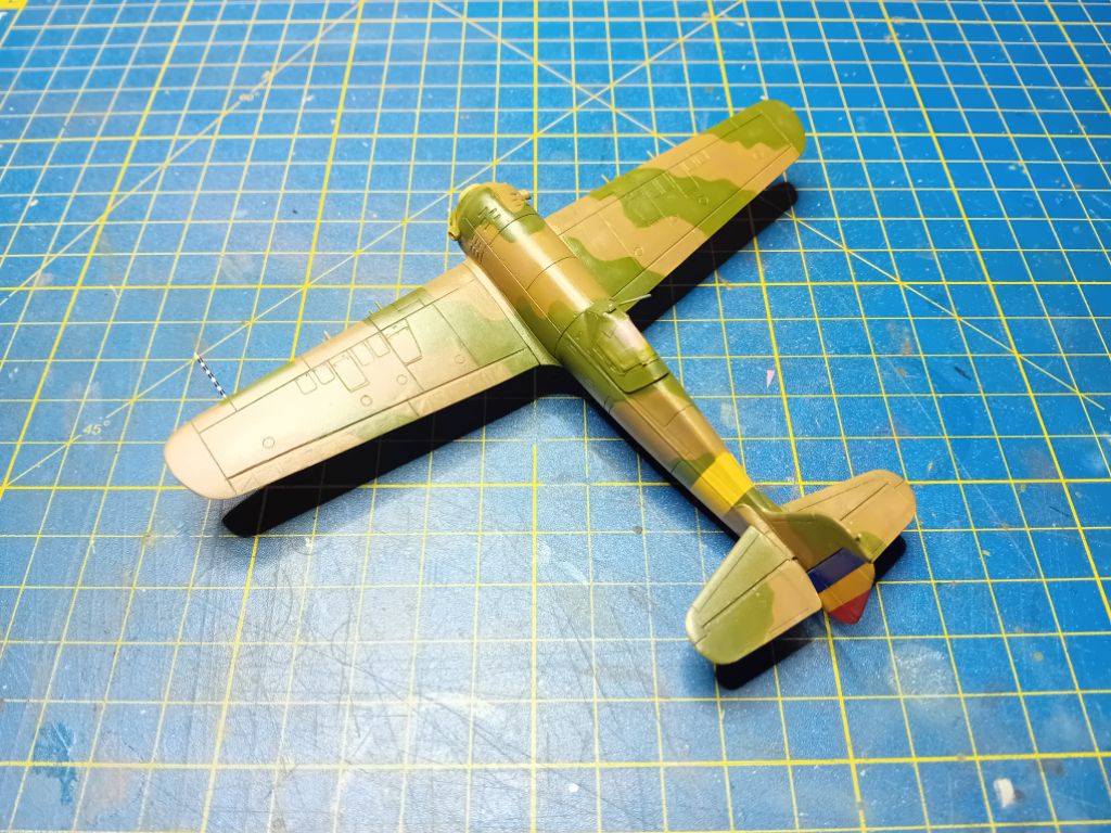

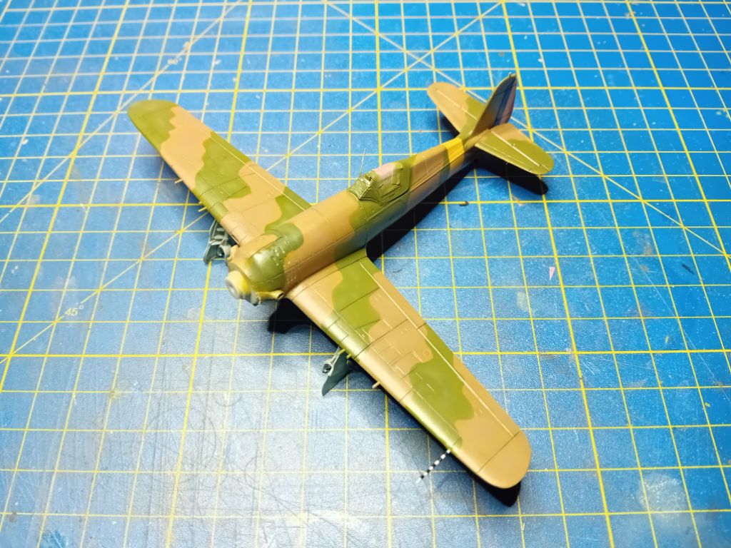

Ďalší volný víkend a ďalší týždenný pokrok - farby nastriekané. Budúci týždeň bude hustý, a ja to chcem stihnúť dokončiť do 8.2., na klubový stôl na Modelcone v Trnave. Uvidím...
Re: Reporty zo stola
Pěkné. ;-I Ten spodek trupu je kamo vrchních ploch?
Bude z toho moc krásný kousek.
@ Michal - díky
@ Ujǰk - áno, je to podľa zmieňovanej publikácie od Brînzana, predpis sfarbenia na IAR 80 z obdobia Barbarosy. Podobne je to aj v návode IBG, ale oni tiež spolupracovali pri tvorbe návodu s Brînzanom.

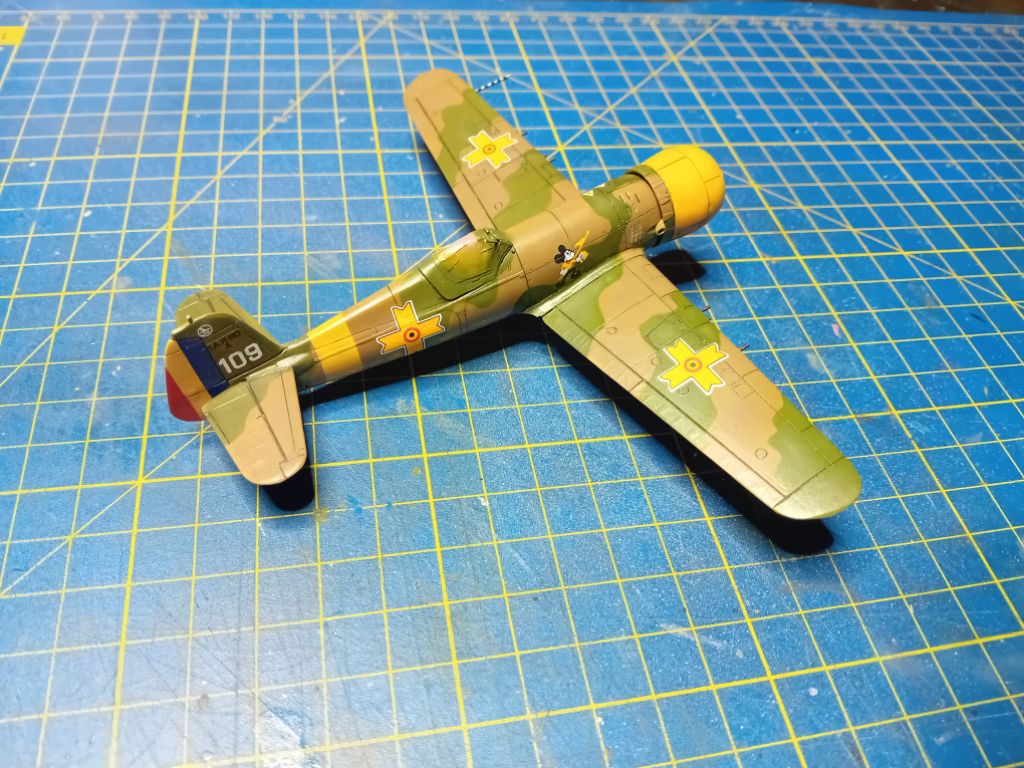

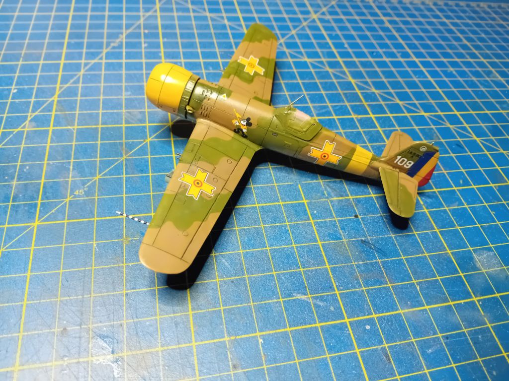

Keďže som týždeň marodil s chrípkou, s horúčkou a kašľom, stihol som len nahodiť dekály a nejaký wash. Dekály boli hrôza, nedokázal ich obmekčiť ani Hypersol.Jedine zničiť - zničil som tri kríže. Našťastie pri aršíku boli aj náhradné/opravné, ktoré zase o toľko lepšie z hľadiska sútisku neboli. Nakoniec som rezignoval a nechal ich. Rezanie skalpelom mne nejde. Zostáva ešte matný lak, trochu olietania, postshading, dolepenie drobote.... snáď to do soboty stihnem.
