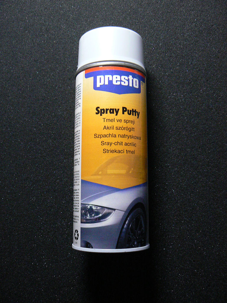

Akrylový tmel ve spreji určený pro auta, v tomto případě šedý.
400 ml, cena kolem 200,- Kč podle prodejce.

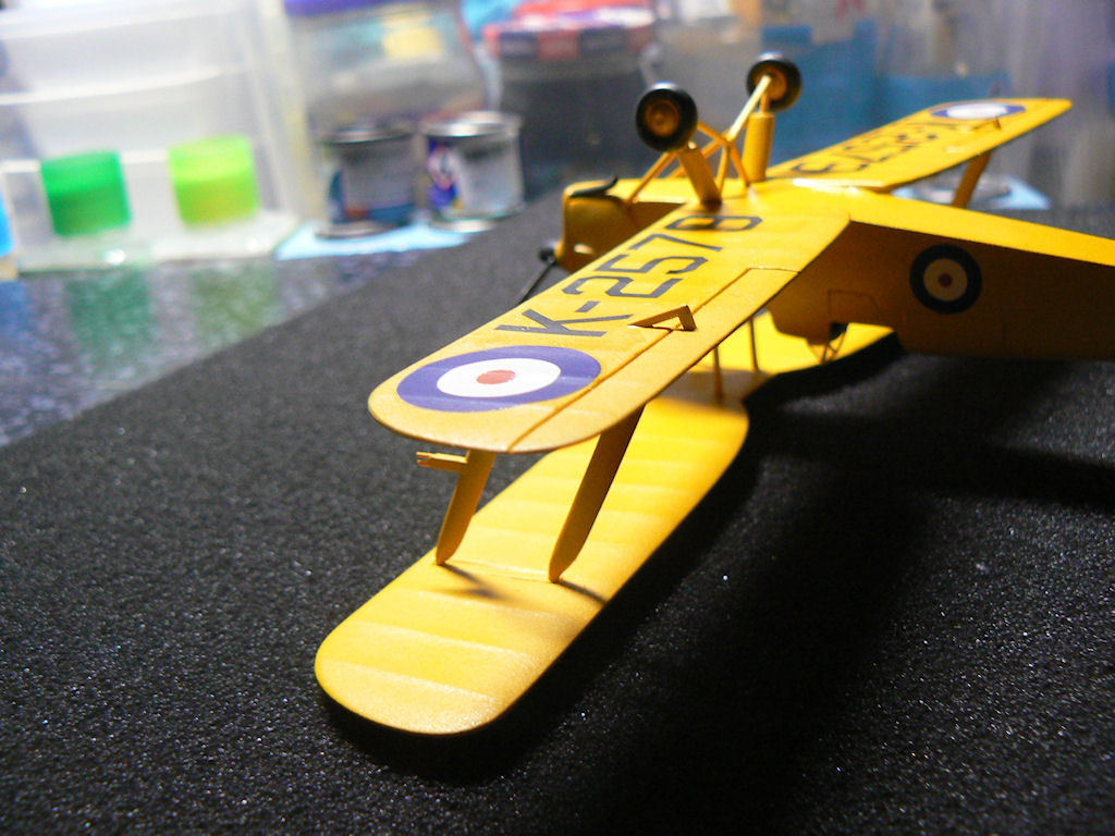

Hrubší tmel, který jsem zkušebně použil na křídla Tiger Mothu od Směru ke znázornění portů a prověšení potahu mezi nimi, abych neplýtval kvalitnějším stříkacím tmelem.

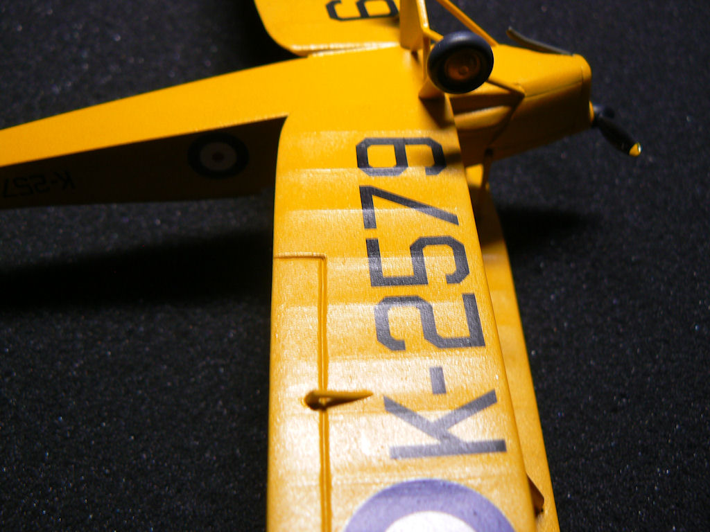

Kdo tuhle stavebnici pamatuje, tak si možná vzpomene, že spodní plochy křídel jsou ploché a porty naznačeny jen vystupující linkou.
Pro tento účel tmel posloužil dobře, po vytvrzení je brousitelný a výsledek je pro mě potěšitelný.
Jako náhrada surfacerů to rozhodně není, ale pro použití na hrubší díly starších stavebnic nebo při výrobě různých dioramat se dá určitě použít.
Rozhodně chce ale případně vyzkoušet, co od toho náhradního tmelu můžeme očekávat.
Jinak nástřik je vhodný v dobře větrané místnosti, ostatně jako u většiny obdobných výrobků.
