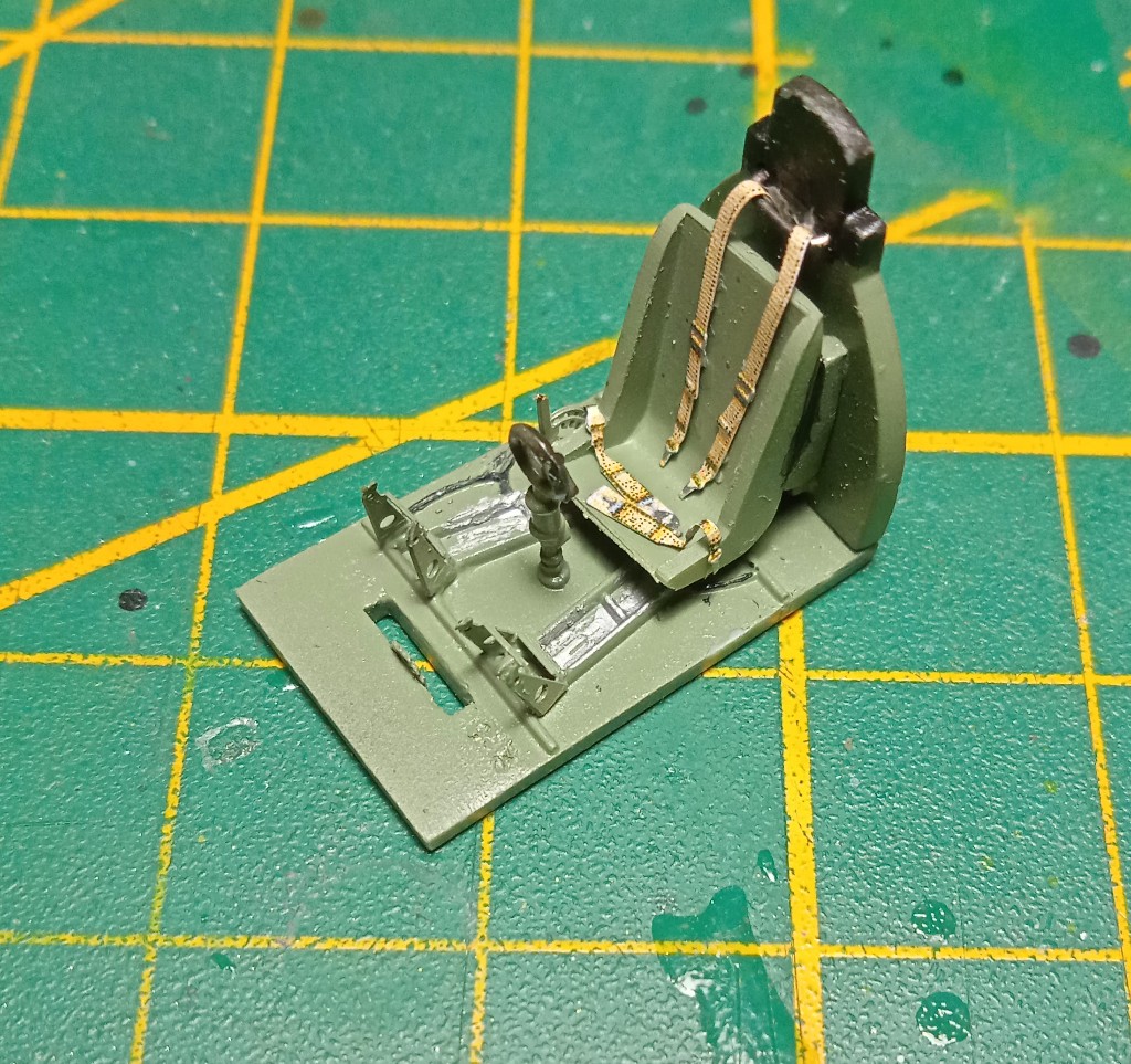

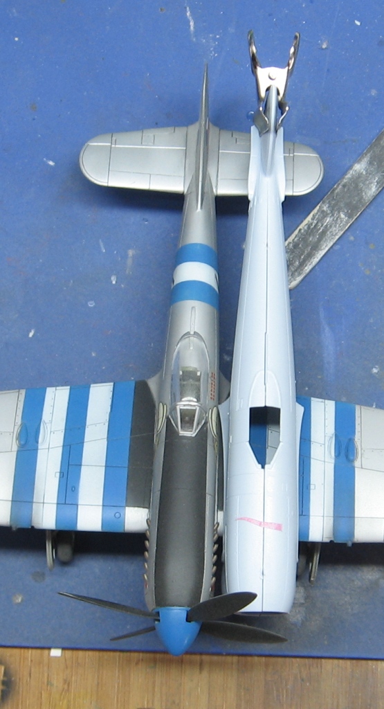

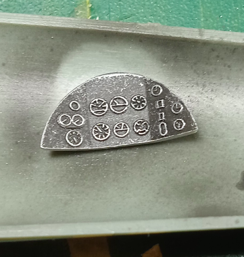

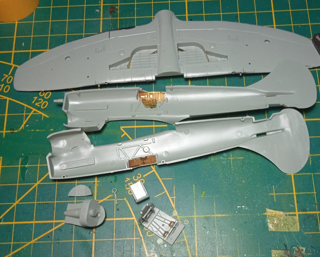

Mustang ve čtvrtce se chýlí ke konci, tak jsem uvažoval, co bude dál? Přehravoval jsem se kitníkem až mě štvaly dva pytlíky Tempestů. Nebylo to, jak uložit, do žádné krabice se to spolu nevešlo, tak hurá s tím na stůl.
První sada fotek je model od Academy.
Příspěvky: 1575
Re: Hawker Tempest AZ/KP a Academy
KP
Příspěvky: 1575
Academy

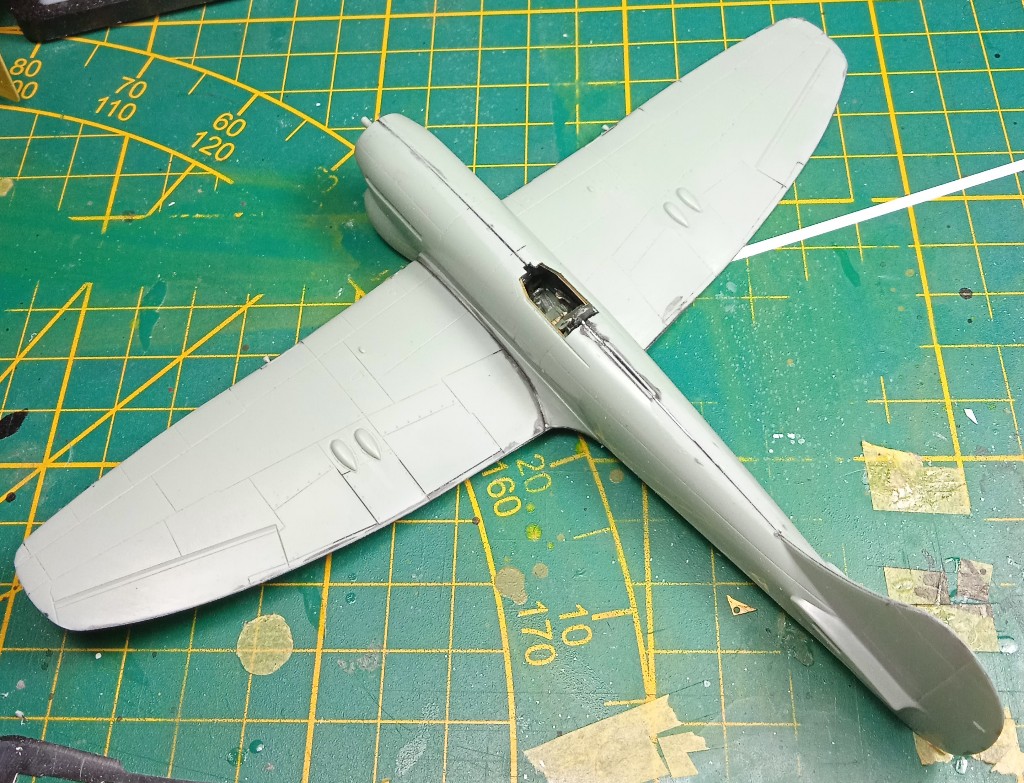

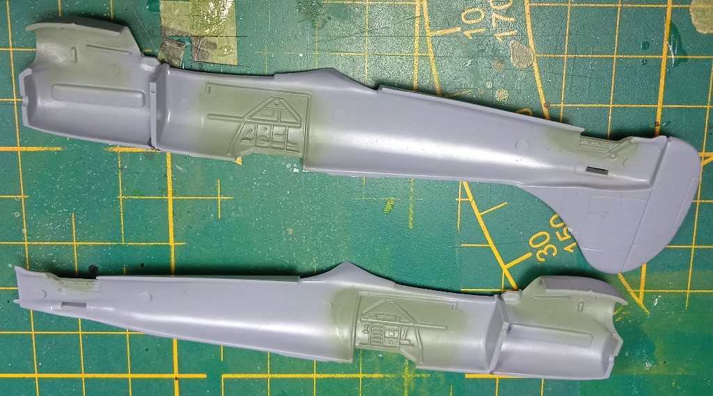

Dobrý výběr. U té Academky kromě toho, že se staví skoro sama je to, že je to takový hubeňour. U toho KP jsem akorát musel tmelit spáru na trupu kolem dokola a pak přechod trup křídlo zespodu vzadu. Jinak obě stavebnice pohoda celkem.
Příspěvky: 1575
U Academky jsem vkládal tenký proužek plastu ze spodu trupu a za kabinou pilota, abych trup rozšířil a pasoval mi přechod trup vs.křídlo.

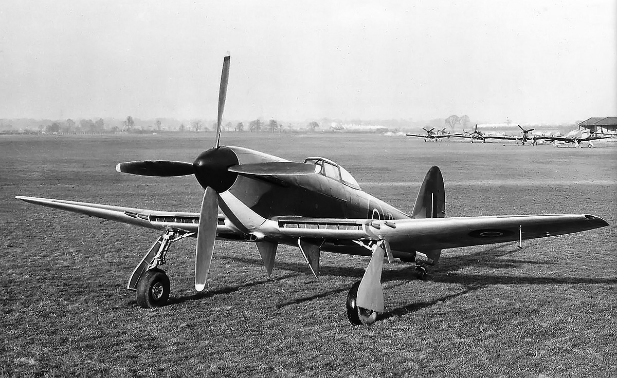

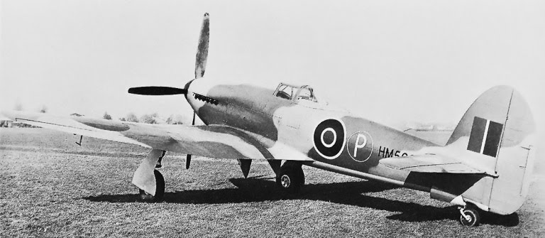

KP Tempest čeká na konverzní sadu od LF Models. Tempesta mk.l musím mít!
Tak Tempest Mk.I by byl zajímavý. To totiž vypadá jako úplně jiná stíhačka.
Příspěvky: 1575
Byla ve dvou provedeních s car door kabinkou a odsuvnou. Pokud byla odsuvná, měl trup výztuhy a lá Hawker Typhoon. U car door kabiny, měla trup bez výztuh.

MichalVyparina píše: 10 dub 2022, 14:01 U Academky jsem vkládal tenký proužek plastu ze spodu trupu a za kabinou pilota, abych trup rozšířil a pasoval mi přechod trup vs.křídlo.
Zaujímavé, mne to u Academky bez problémov sadlo dokopy. Trochu som tmelil vľavo, u koreňa odtokovky. Ale len kúsoček a stačilo na mokro zahladiť.
Speedy píše: 10 dub 2022, 13:01 Dobrý výběr. U té Academky kromě toho, že se staví skoro sama je to, že je to takový hubeňour.
To by mne samotného zajímalo, jak je to s tou hubeností Acády. Ono se to běžně tvrdí, ale nějaké porovnání jsem neviděl.
Je ta stavebnice fakt významně užší než třeba Heller?
O.
Hellera nemám, ale beru že trup Tempesta se o moc co se týče štihlostí nelíšil od Typhoona, tak pro porovnáni aspoň s ním.
