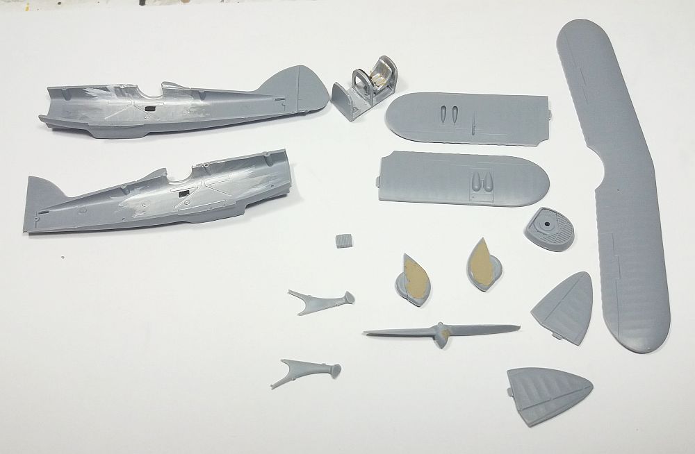

Zdravím, povedlo se mi v mezičase prací na Tornádu, rozdělat tento model.
První dojem ze stavebnice je, že se jedná o pěkný, jednoduchý short-run s velkým potenciálem na úpravy a vylepšení. Já tento potenciál eliminuji na stavbu čistě z krabičky.

Drobný posun za večer. Pásy doplněny nařezáním Tamiya pásky. Propadliny tmelené na vrtuli a bačkorách.
