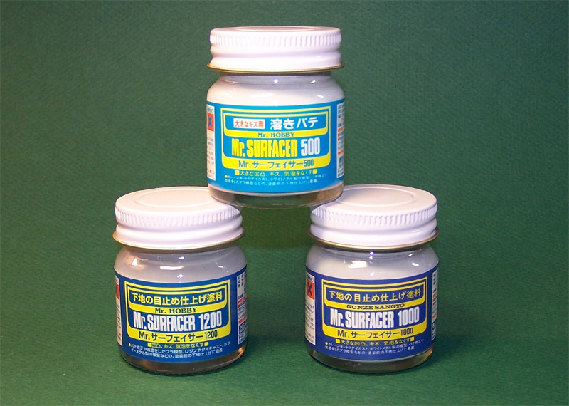

Díky všem za rady a za tip na knížku - ta se určitě do začátku neztratí. Jestli můžu tak ještě pár doplňujících dotazů :
- chci ze začátku zůstat u modelů od revellu - co jsem pročítal i jinde tak barvy revell moc oblíbené nejsou, píše se všude o gunze, tamya. existuje někde převodní tabulka barev. u modelu bude barva revell 34 - jak přiřadím správnou třeba od tamya?
- píšete, že před barvou se použije surf - to je něco jako základová barva ?

Re: Barvičky
je vidět žes začátečník ale kdo jsme nebyl že
tak ptáš se na kompresor . Určitě si kup se vzdušníkem bez něj to jde tak ale později poznáš že to není to pravý , kupovat stlačený vzduch ve spreji = vyhozené peníze . S barvami revell zkušenosti nemám bohužel já používám Modelmástry , gunze a tamku .
Surf je základ pod barvu bez něj ani ránu , barva na něj přilne lépe než na holý plast a navíc ukáže ti případné kazy a nedodělky na modelu .
