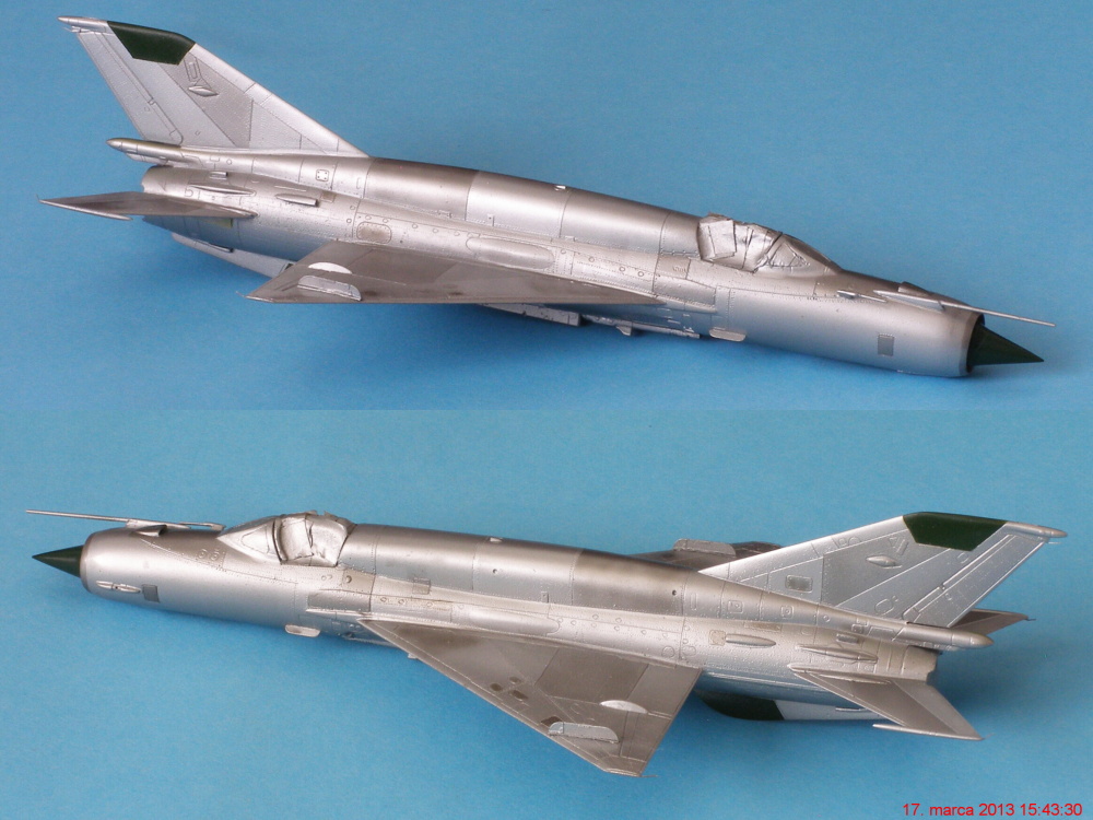

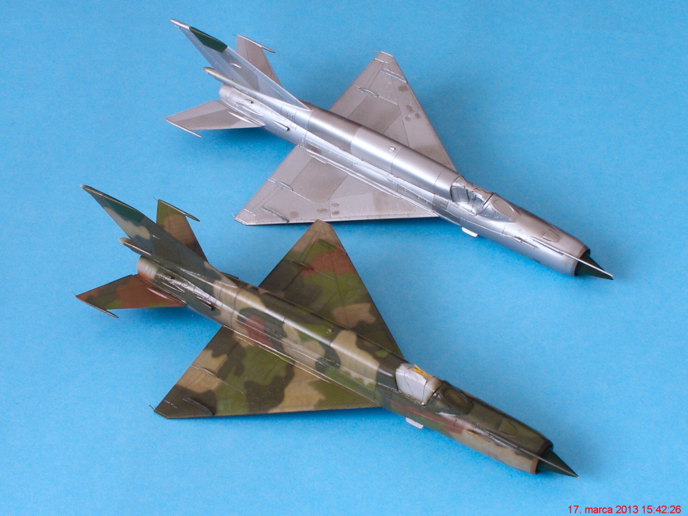

Rozlíšenie paneláže NMF povrchu. Robil som to na dve kolá. Každé kolo predstavovalo asi 3 hodiny maskovania a 15 minút nástreku. Použil som Alclad 2 Aluminium 101 (základ), Dark Aluminium 103, Airframe Aluminium 119 a White Aluminium 106. Niektoré polia a krytky som navyše strekol s nariedenou akrylkou Tamiaya X-19 Smoke. Takto zašmrdlané krytky pôsobia teraz trocha rušivo, ale ono to chytí úplne iný obraz po washi...
Maskovanie pre prvé kolo... ...a výsledok po dvoch kolách maskovania a striekania

Perfektní nástřik Pavle,,,to je fakt moc pěkné,,,,a rozbití paneláže u obou letadel,,,,pastva pro oči...o:)
