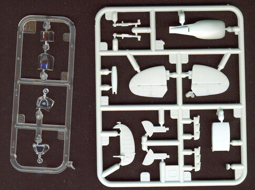

Uvnitř najdeme rámečky A až D ze světle šedého plastu a rámeček E s průhlednými díly, ty jsou poměrně silné – celý 1 mm a s tím spojené nežádoucí optické efekty.
Díly kabiny jsou dělené, jeden štítek je s vnějším pancéřovým sklem, druhý se jeví jako původní bez pancéřového skla a při stavbě P7290 se nepoužije. Zpětná zrcátka jsou odstříknuta se štítky dohromady.

Ostatní šedé díly jsou jemně negativně ryté s pozitivním nýtováním, štěrbiny klapek, křidélek a výškovek jsou hlubší. Propadliny jsem na popisovaném vzorku nenašel, otřepy najdeme hlavně na drobnějších dílech
a na některých bude při odstranění nutné dávat pozor. Na obou stranách trupu pod kabinou bude potřeba opravit rytí. Na levém podvozkovém krytu jsou znázorněny čtyři nýty, na levém chybí.
Vyhazovače jsem nenašel na místech, kde by vadily, snad na vnitřních stranách krytů podvozku, ale ty by se měly schovat pod samotné podvozkové nohy.
Na centroplánu najdeme typické prohnutí (oproti verzi Mk.VB stejného výrobce). V zadní části trupu za kabinou jsou z obou stran naznačeny body, kudy procházela drátová anténa IFF k VOP.
Stěny obou chladičů si zaslouží ztenčit a upravit do oblých tvarů nerealistické štěrbiny vstupu a výstupu chladiče oleje, chladič glykolu se jeví o něco plošší. Vstup do karburátoru není zahloubený.
Anténa se mi jeví příliš subtilní, ostruha je součástí levé poloviny trupu a při její síle plastu je žhavým kandidátem na brzké ulomení, pokud se to nepovede už při vyřezávání z rámečku.
Křidélka se tváří jako kovová varianta.
