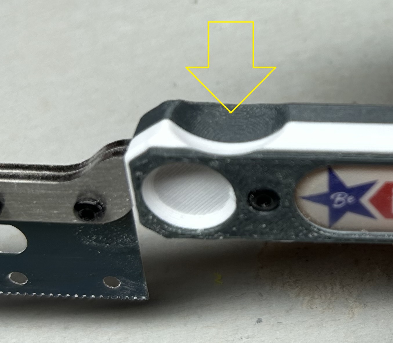

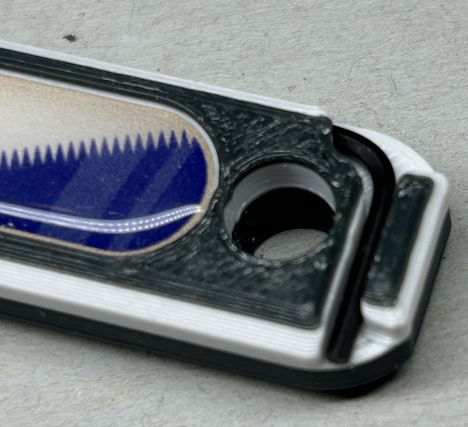

1. Má větší prořeznou hloubku, je delší - uříznu toho více bez otáčení.
2. Skvěle se drží, rukojeť je dobře vymyšlená – má na prst ďolíček, takže se s tím dobře řeže.
3. V rukojeti je schován imbusový klíč, pro rychlou výměnu nebo natočení na jiný úhel pilky, než rovný.

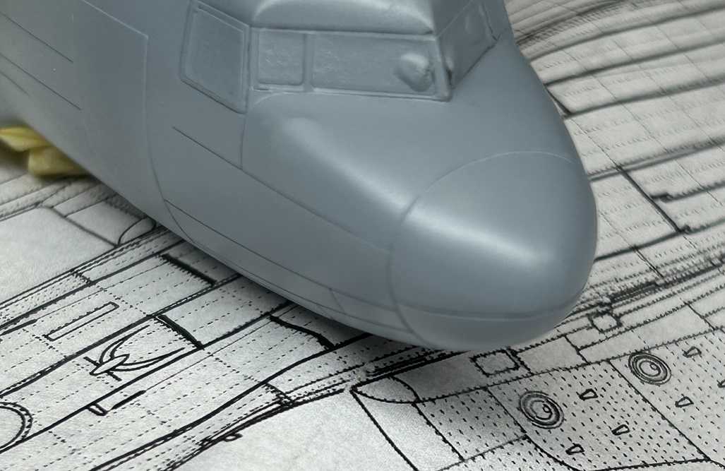

Přes víkend zabroušeno zatmelené vymyšlené rytí airfixu na horní straně trupu a naryto nové dle výkresů a fotek.
S ohledem na šířku poměrně tlustého rytí modelu jsem po narytí žiletkovou pilkou musel ještě sjednotit a rozšířit tamiya rydlem 0,3mm.
Neideálně pasovalo prosklení kabiny a čumák. Výsledek po opravě.

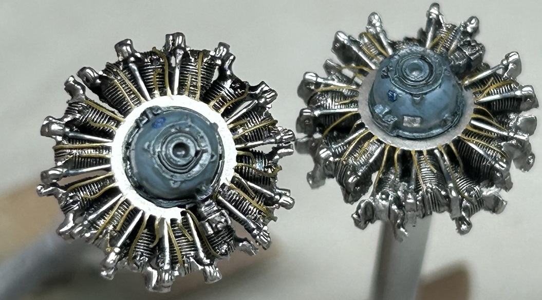

Dále dodělány motory.

Díky za info. Já si pořídil tohle https://www.specialhobby.cz/razor-saw-profi-set, právě kvůli možnosti nastavení větší řezné hloubky, ale asi jsem ji někde ztratil nebo co. Nebo ji jen nemůžu najít ve svém provozním nepořádku. Tak jsem byl zvědavý na ty výhody tohodle "be izzyi" produktu.
