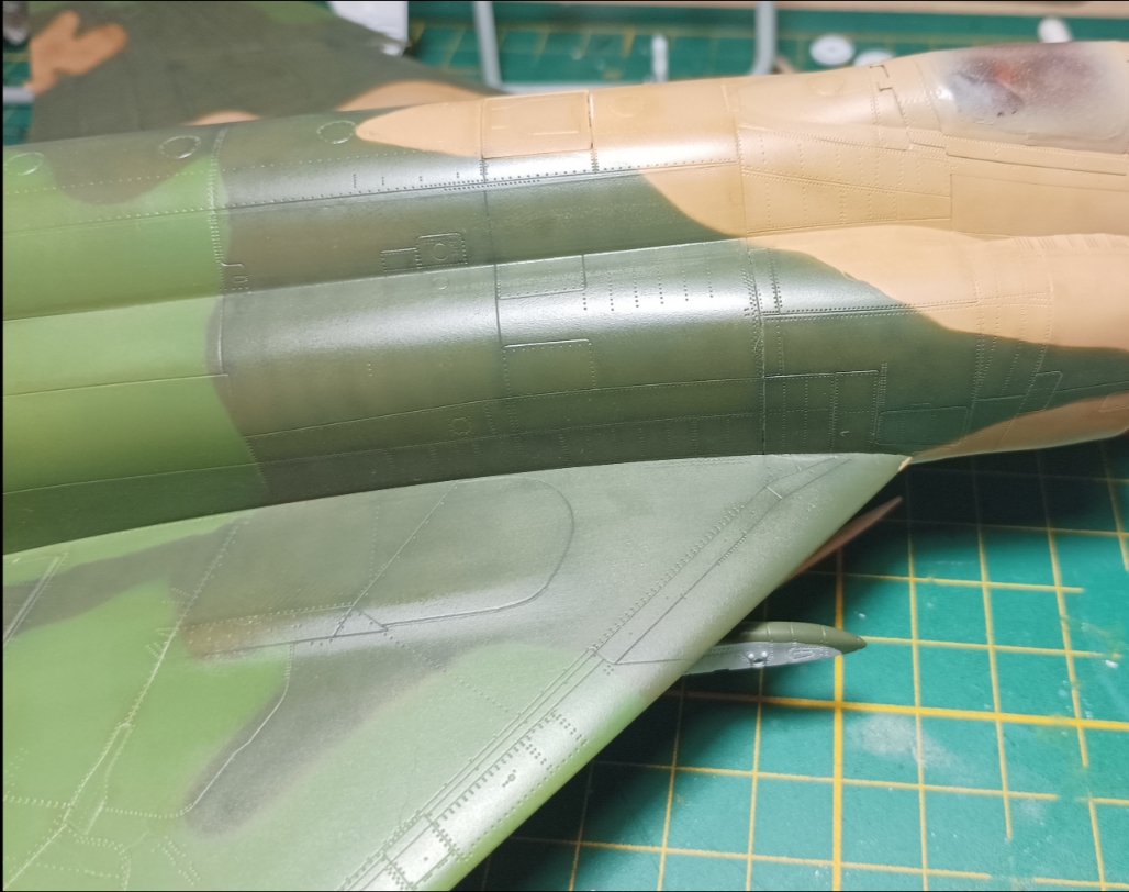

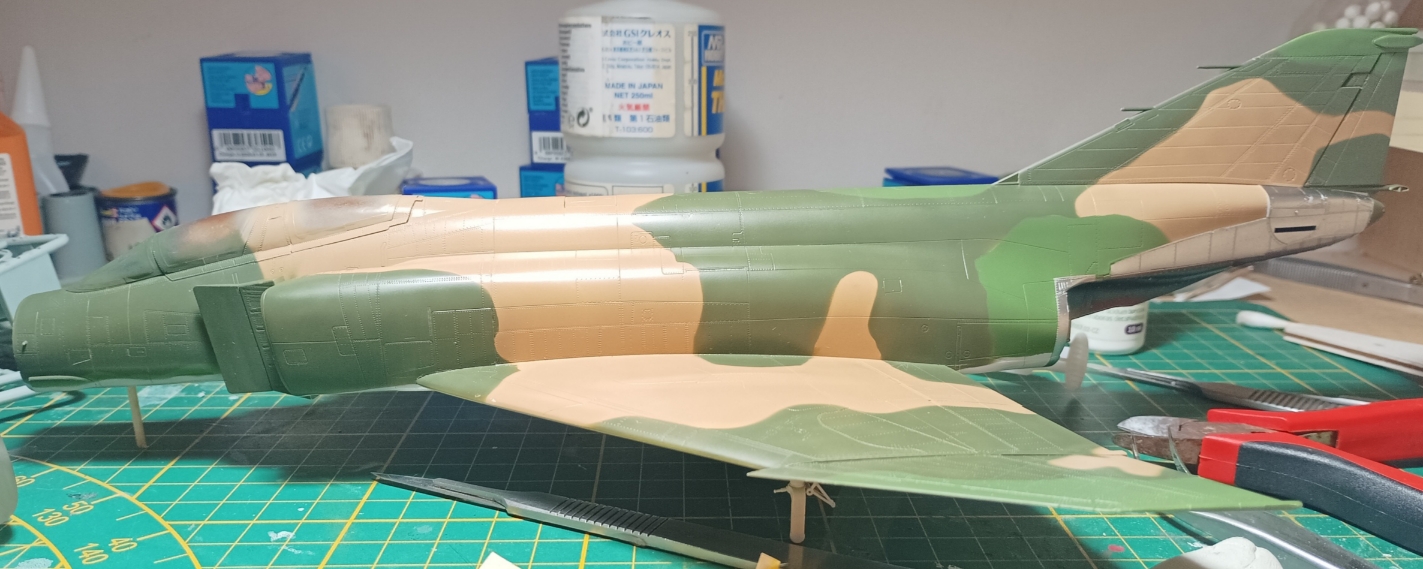

Díky Zdendo. Kamo hotová, zítra opravy a lesklý lak a potom už jen 200+ obtisků, abych mohl začít s patinou.

Tak s pistolí jsem snad hotov. Teď ještě při sledování návratu Artemis dám lesklý lak a zítra, teda dneska odpoledne začnu obtisky.
Re: F-4C 1/48 Academy/Hobby2000
Slušný nástřik ;-I
Příspěvek od Mattyfu »
Nástřik parádní =D>

Děkuju kluci. Ona to naživo zas taková sláva není. Teď to vypadá, že nic nedělám, ale už mám postupně naneseno kolem 200 obtisků a do toho různá drobotina, to žere strašnýho času a vůbec to nepřibývá.
