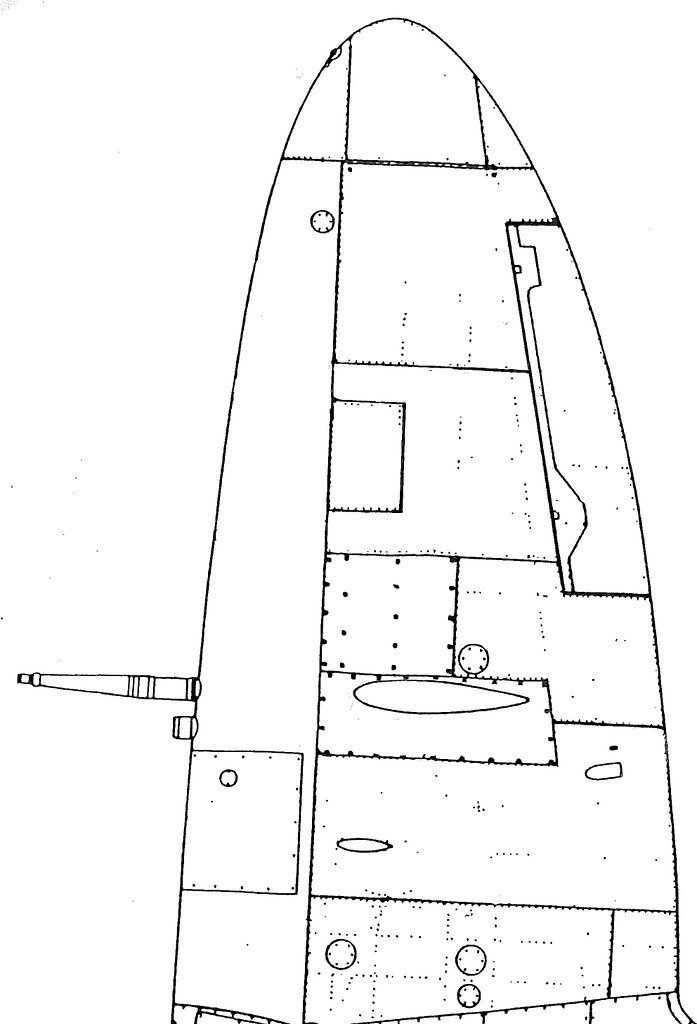

Termín sochání je na místě, budu předělávat paneláž křídla, dojde na to Ujikem
tolik toužebně očekávané tmelení-ve výsledku by to mělo vypadat takto
Tož robota to bude řadska.
Spit FR XIV + prehistorické resiny KPM Kaznějov + nějaké drobnosti a domácích zásob ( větší směrovka, překryt kabiny...)

Fáze 1 horních dílů křídel hotová
- Příspěvky: 2685
Re: Spitfire FR.XVIII
Přesně.
Pěkně jsi potmelil
Pěkně jsi potmelil

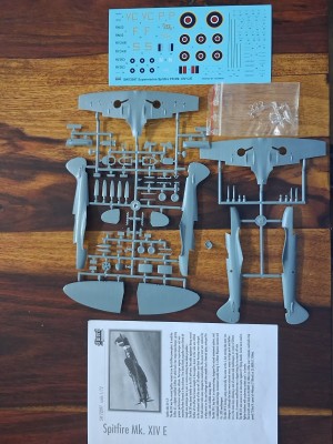

Mrkni sem, tedy pokud to neznáš.
https://www.britmodeller.com/forums/ind ... confirmed/
Taky jsem na to narazil a výrobci nějak ten rozdíl v křídlech mezi Spity 14 a 18 neřeší. Kupodivu má relativně správně osmnáctkové křídlo AZ, ale zase stejné rámečky zároveň šly v další krabičce coby čtrnáctka.
Nic není dokonalé.
Nic není dokonalé.

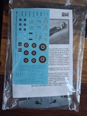

Oldo, kdybys nedělal tu kamo z Indie, tak bych jí odkoupil.
- Příspěvky: 2767
S velikou pravděpodobností ne, ale možná využiju ty dálněvýchodní kokardy.
Tak nakonec nepotřebuju, zjistil jsem, že mám doma dekály od Exito Decals, kde je mašina z Indie.
