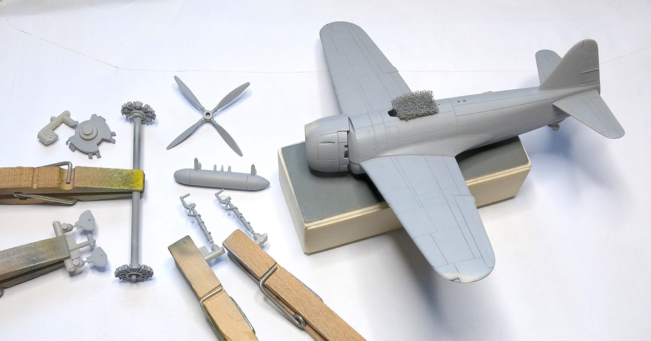

Tak model v surfu, kryt motoru jen na oko. I když božská Tamka, opět jsem musel, samo Tamiya tmelem, tmelit vyhazováky, na každé podvozkové noze hnedle 3, na krytu podvozku 2. Nejhorší jsou ty 2 vyhazováky v každé podvozkové šachtě. Trup je pod kokpitem rozepřen pro lepší lícování křídlo- trup. Dále jsem tmelil přechod křídlo a spodní část trupu, kdy konstruktér celkem nesmyslně nevyužil originální napojení a posunul spáru 2 mm do křídla. :evil: Rytí je hlubší než u novějšího Zera, ale pro jistotu jsem jej projel. Nejhorší je na klapkách chlazení na krytu motoru, ty jsem raději rovnou nařezal na jednotlivé klapky a postupně lepil na kryt. Pozičky nahrazeny za čirý plast.
