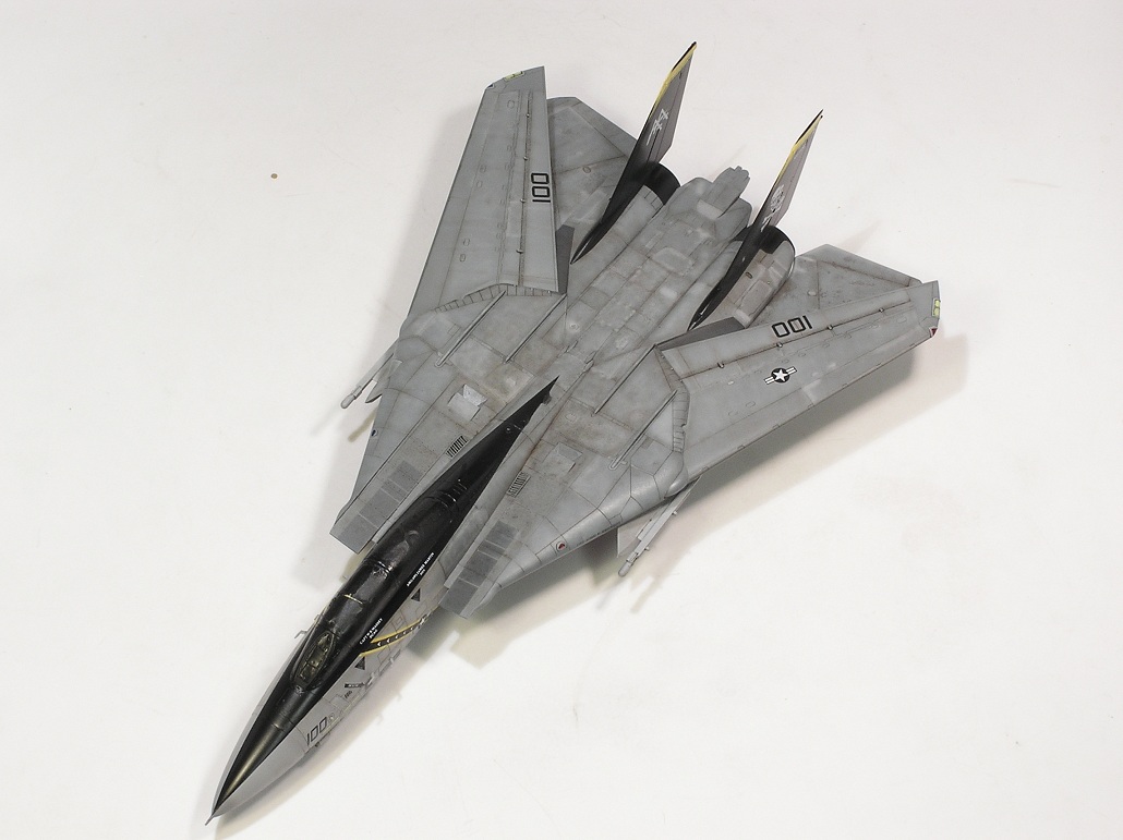

Připadá mi ten worn effect příliš moc rozlezlej. Přece jen to byly aktivně používaný mašiny, spíš na nich byly znát čmouhy po opravách barvy na krycích panelech, a po kontrolách koroze. Jo a aspoň na Phantomech Luftwaffe, které byly stříkané obdobou TPS, hodně bylo vidět stopy po smeknuté podrážce. Předpokládám, že ani Tomcaty se tomuto neubránily.

mohu se zeptat jak se stím přípravkem pracuje a jeho postup jak se se používám prosím ?

môj postup
najprv nastriekaš AK,necháš zaschnúť,potom dáš vrstvu farby( dajú sa takto robiť aj odreniny,ja som sa rozhodol týmto nahradiť solnú metódu),necháš zaschnúť,potom navlhčíš povrch a odieraš-štetcom,molitanom,páratkom...ja som použil molitan,ten urobil presne povrch ako som potreboval

Tak že pokud to dobře chápu na nalakované letadlo finálně ..nastříkám to Ak a potom dám tmavší odstín šedé a navlhčí se to čím vodou ? a pak moletanem se stírá nebo tupováním

ano,ono sa vpodstate jedná o naznačenie špiny,takže povrch lietadla je už nalakovaný,vytieňovany a podobne.
ja som na to AK striekal silne nariedený mix hnedočiernej,tým som imitoval špinu.Potom som povrch jemne navlhčil vodou a molitanom tupoval,aby som získal taký flakatý povrch.
ale takým istým spôsobom sa dá spraviť aj olietaná,odrená farba,jemné odreninky a je jedno,či je to lietadlo,tank,loď...dobre sa tým robí napr aj zimná kamo

Není ten přípravek vlastně "reakcí" na používání laku na vlasy?
BTW: tu vrstvu přes to nedoporučuju Gunze C a další které jsou odolné vodě.-) To se pak blbě dělá.

ano,ten prípravok od AK plne nahradzuje lak na vlasy
