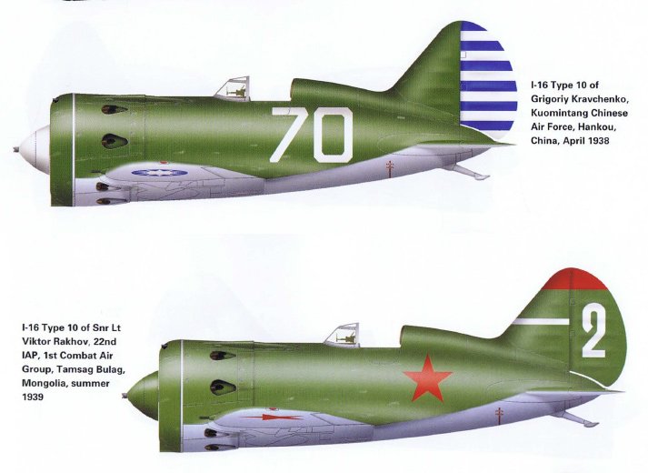

Pro stavbu jsem si vybral I-16 od Eduardu. Bude to krabička bez úprav až na zbarvení. To nebude z krabičky, ale jedno z uvedených na obrázku.

Hlasuju za belkou bílou sedmdesátku.-))

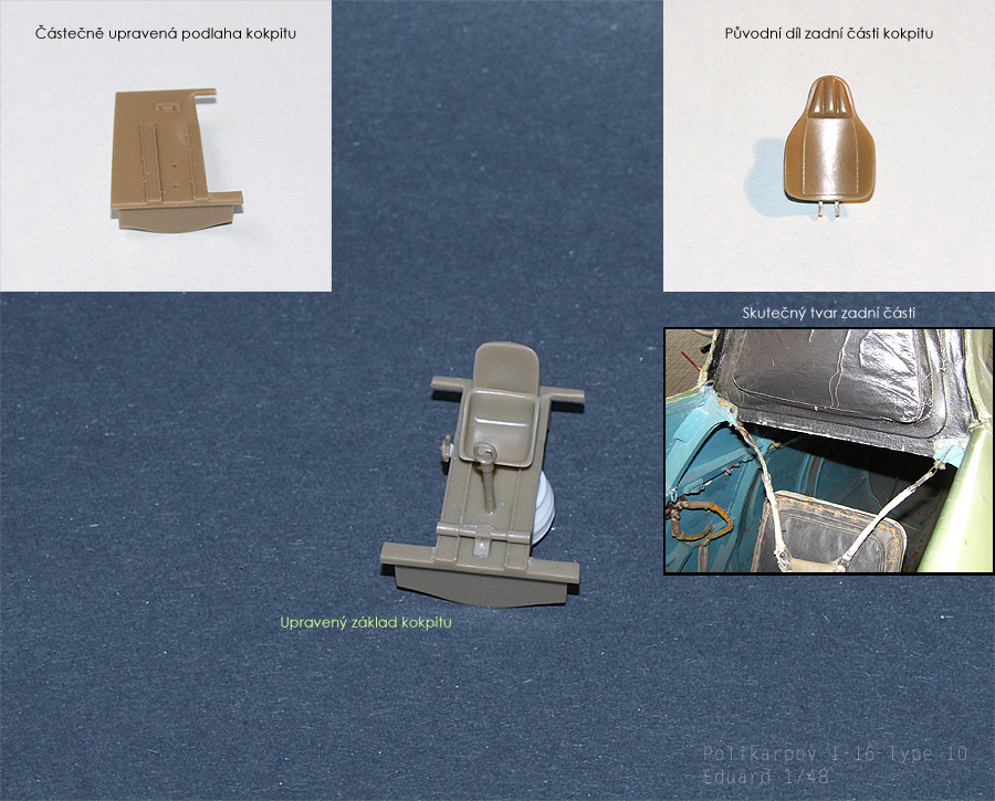

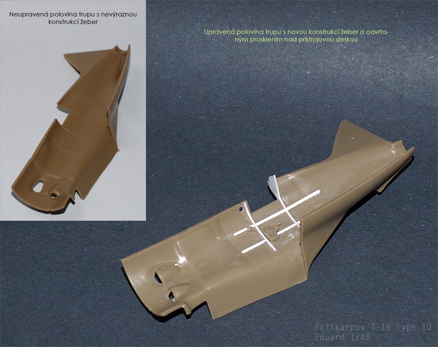

Malý postup stavby. Zatím jsem se pustil do malých úprav kokpitu.

Malé úpravy? Jestli budeš takhle pokračovat, tak to rozhodně nechci propásnout...

Tady to budou asi největší úpravy co udělám. Zbytek bude opravdu jen krabička :)

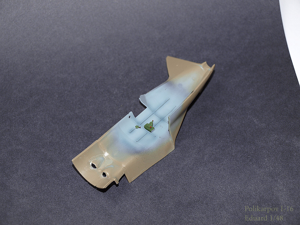

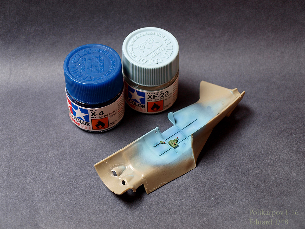

Kokpit v barvě.
Barva je ve skutečnosti tmavší. Takto ji vytáhnul blesk :(

Bez úprav? Bojím se jen pomyslet, čemu byste říkal "s úpravami". :D
Mimochodem, ta barva kokpitu - to je vážně nějaká modrozelená a'la MiG-21 už v originále, nebo je to podle nějaký rekonstruovaný raty? Rusáky nedělám, takže nevím.

Ruské letadla taky moc nedělám tak jsem se v barvě spolehnul na strejdu googla. Našel jsem fotky nějaké mašiny někde v muzeu + ještě několik staveb kde jsou stěny interiéru taky modré tak jsem se nechal inspirovat. Abych se přiznal tak nějaký přesný odstín neřeším. Tento model si stavím jen tak pro radost takže je možné, že v některých věcech půjde trochu mimo reality ;) .

kokpit: ta modrozenená se docela liší od té co uvádí eduardi:
(neříkám, že to maj správně, jen že je dost jiná)

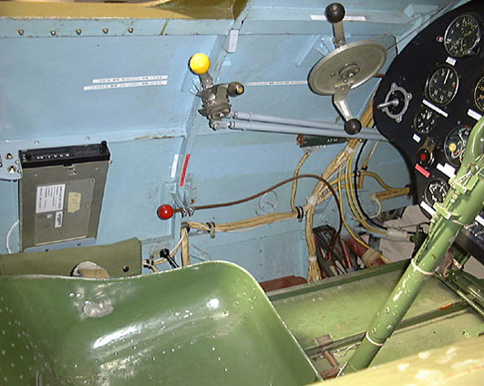

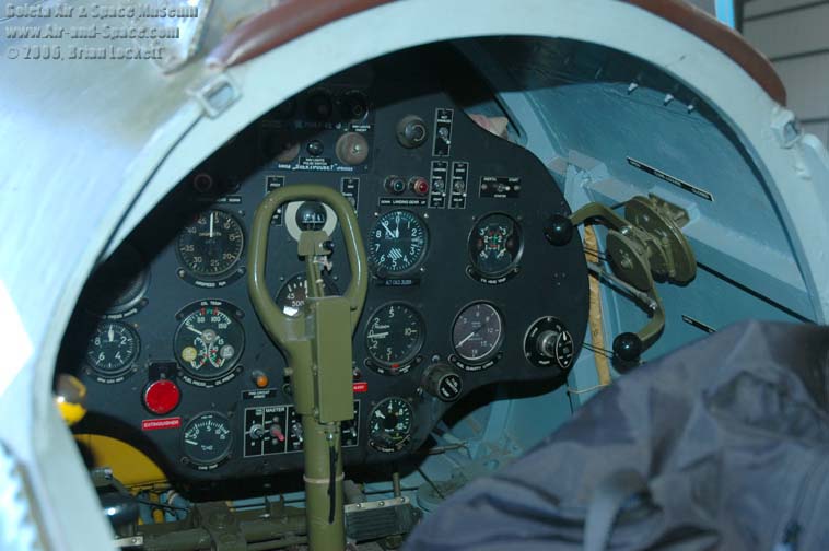

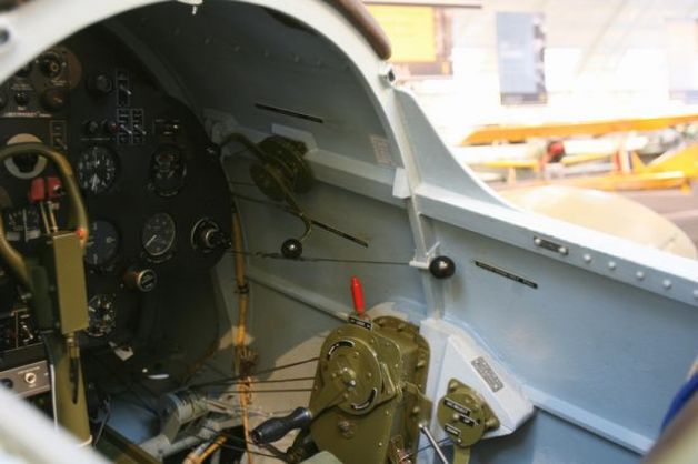

Barvu jsem dělal podle těchto fotek (hlavně podle té první). Druhá a třetí fotka by mělo být jdno letadlo a při jiném světle je ta modrá spíš šedá. Tím samozřejmě netvrdím že to mám dobře podle skutečnosti a Eduardi to mají špatně.

Hm, zajímavé.

Obávám se, že ta šedomodrá se zdá být modrá proto, že blesk sám o sobě je namodralý (vysoká teplota chromatičnosti) a vyvážení bílé bylo buď na žárovky, nebo smíšené světlo. Takže tam, kam nedosvítí žárovka, to strhne podání do modra.

Ta barva mi nedala a ještě jsem víc zapátral na netu a musím říct že jsem s barvou trochu ustřelil :( . Co jsem našel další fotky tak barva byla opravdu asi více do šeda než do modra takže jsem s odstínem mimo. Člověk se pořád učí.

Tak jsem nakonec kokpit ješte zesvětlil, aby barva více odpovídala skutečnosti (pořád to není ono, ale už to tak nechám).
