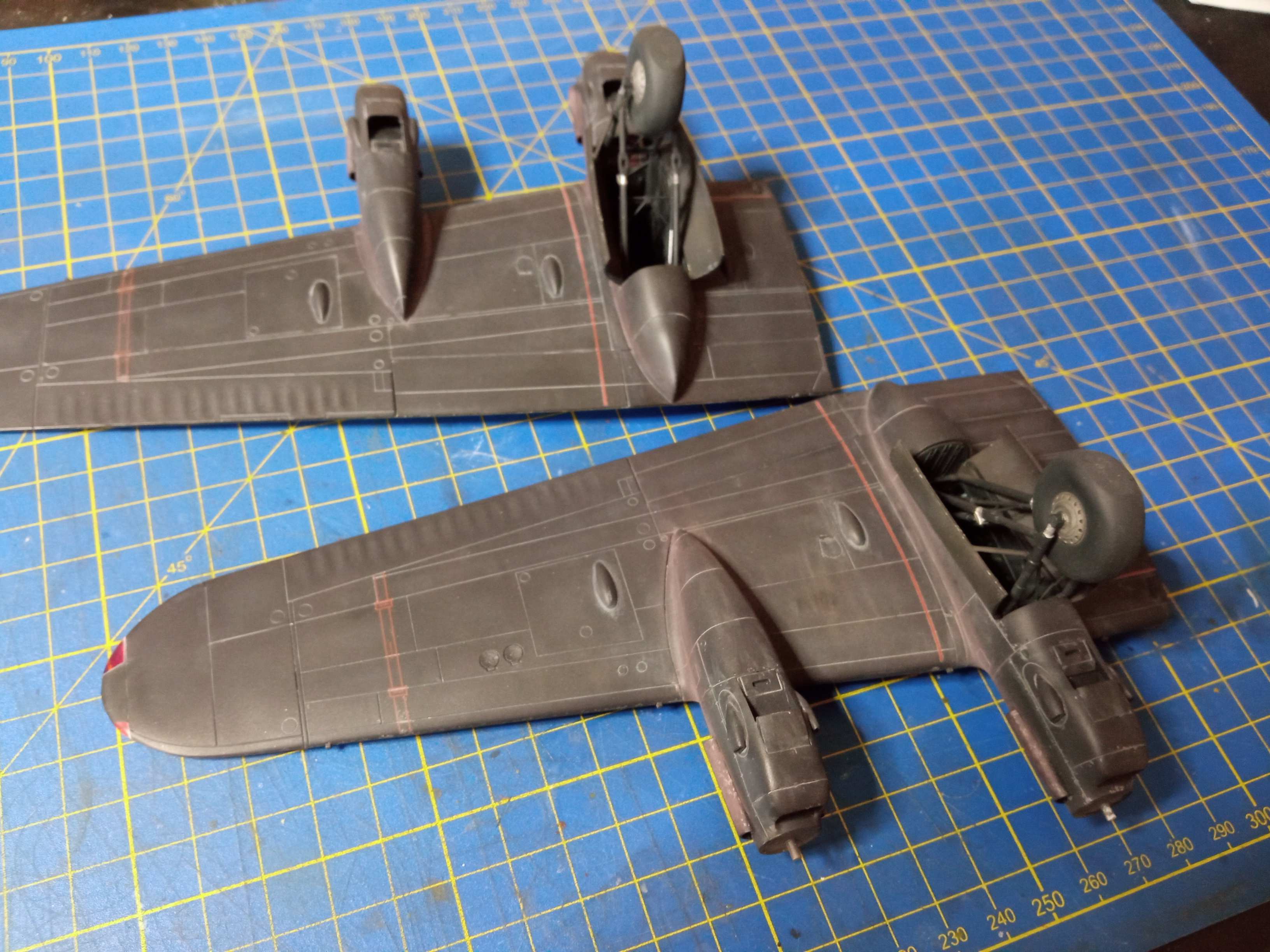

Blíži sa koniec - dnes som skompletoval podvozky, aj s krytmi šachiet. Napriek obavám to šlo pomerne hladko. Ďalší krok už bude konečne spojenie trupu s polovicami krídla a potom už len... vrtuľe..., nasadiť veže..., doplniť drobnosti ako tiahla a závažia pohyblivých plôch..., natiahnuť antény... a FINÍTO! (konečne)

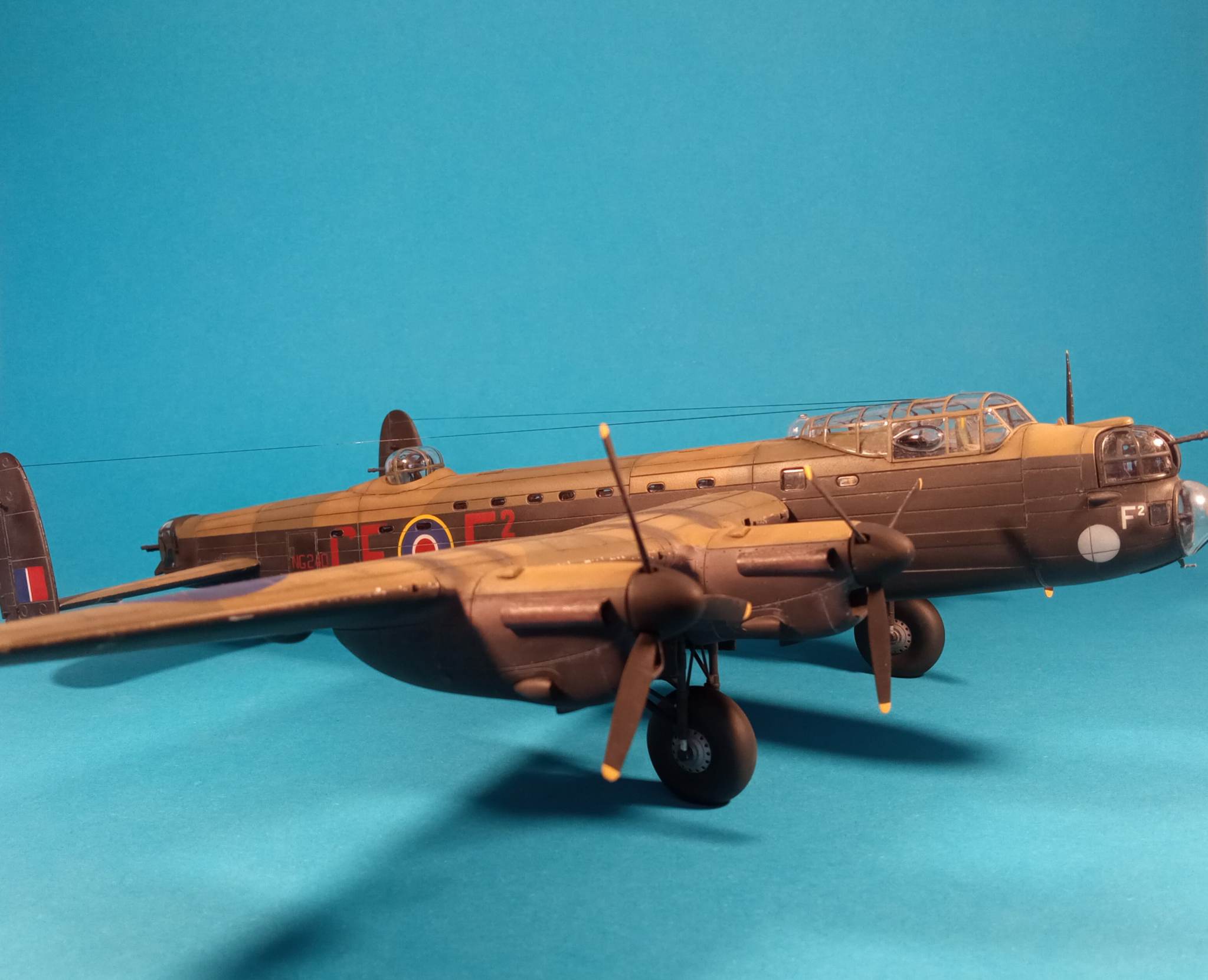

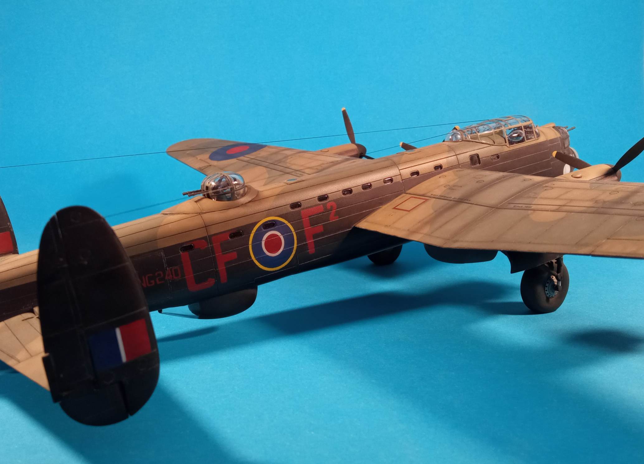

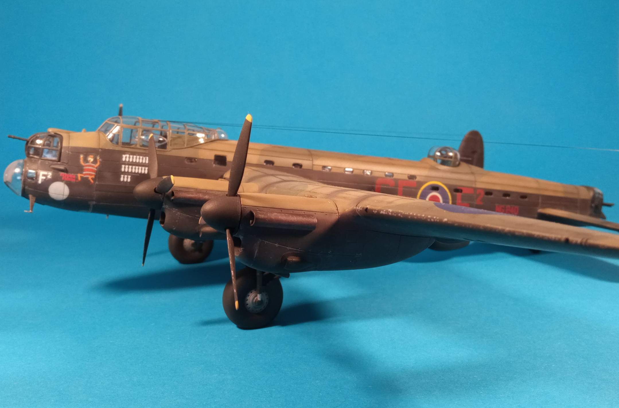

Tak vážení...! Včera, presne 6 mesiacov od otvorenia tohto vlákna, som natiahnutím antén dokončil tohto Lancastra od Airfixu. Zatiaľ pridávam len akési informatívne fotky, ako dôkaz dokončenia stavby. Som dohodnutý s kolegom z práce, ktorý robí aj produktové fotky, že mi niekedy nafotí tento a niektoré podarenejšie modely vo svojom ateliéri. Takže lepšie fotky budú neskôr pridané do galérie. Sem ešte niektorý deň pridám nejaké to vyhodnotenie stavebnice.

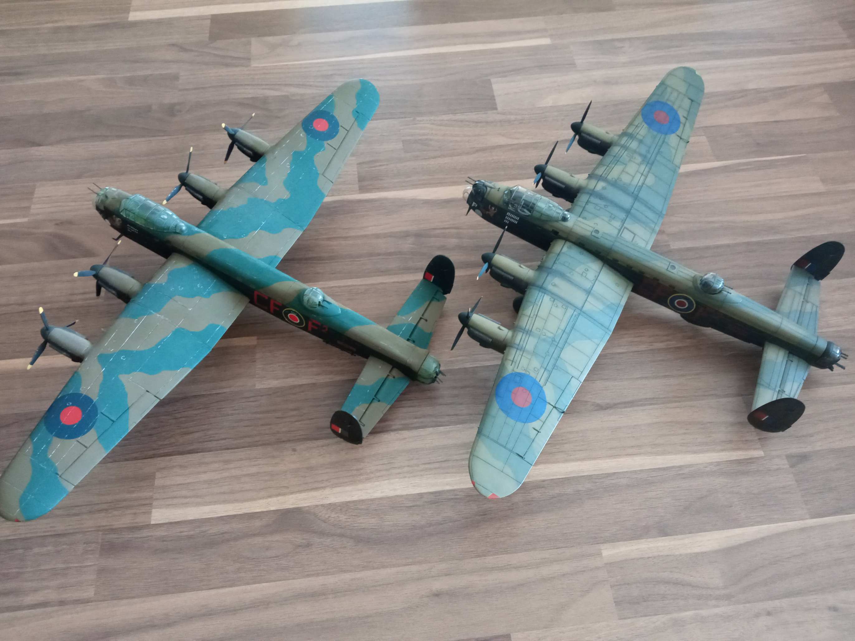

... ešte som zabudol jednu fotku - skupinová, s Lancastrom postaveným pred 26 rokmi, ktorého tento nový bude striedať vo vitríne. Rýchlo som ich vyfotil, než ten starý odletí na poslednú misiu do žltého kontajnera.
Re: Avro Lancaster B.Mk.I, Airfix, 1/72 - hotovo
Krásně to vypadá, Laco. Těším se na fotky.
Ten starý je Revell, nebo Airfix?

@ Ujík - ten starý je Revell s ručne maľovaným Nose Artom na podomácky vyrobený dekálový papier. (to som mal ešte oči ako ostriež)
