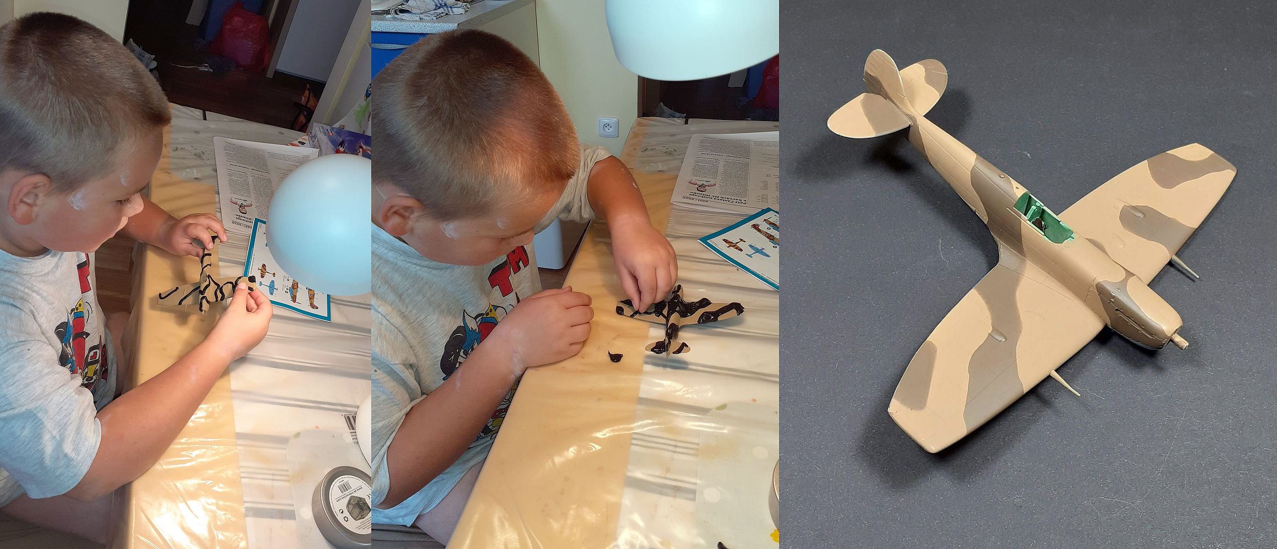

Ta plastelína funguje dobře, koupil jsem to na maskování kamufláže klukům a hrozně je to baví. :-D Asi nejvíc z celého lepení a barvení. Mě zas fascinuje to, že jí zastříkáš barvou, pak sloupneš, prohněteš a furt je jak nová. :-D
Akorát je trošku problém, že ono to vlastně furt teče. Když uválíš váleček, dáš na model, tak se časem víc rozplácne. Klukům je to fuk, ty neřeší přesnost polí, ale mě by to asi vadilo. A nebo s tím musíš dopředu počítat, případně vymaskovat a hned fouknout. Jednou jsme s tím s Fildou zamaskovali kokpit, nechali asi týden a ono to normálně zatklo úplně všude. A pak byl problém to vyndat.

To potvrzuji. Doporučovali ubrat třeba milimetr od pole.
A nebo stříkat okamžite.-)

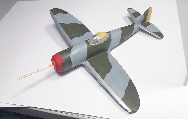

Aktuální stav po víkendu, trochu jsem se potrápil s opravou chyb v plastu objevených po nástřiku vrtule a na spodku křídla, ale mám zalakováno a další etapa bude následovat dekálování.
Re: Střípky z Davidova stolu
Ta nabezka se leskne tak, ze to vypada na otrep.-))

Patriku, to hrozně mate , třeba na VOP je úplný optický klam, kde je na konci cca do 1mm od kraje narytá jemná linka do oblouku, která vypadá jako megaotřep. Už jsem bral skalpel a brousítko, naštěstí jsem zavčas rozpoznal oč tu běží :)
