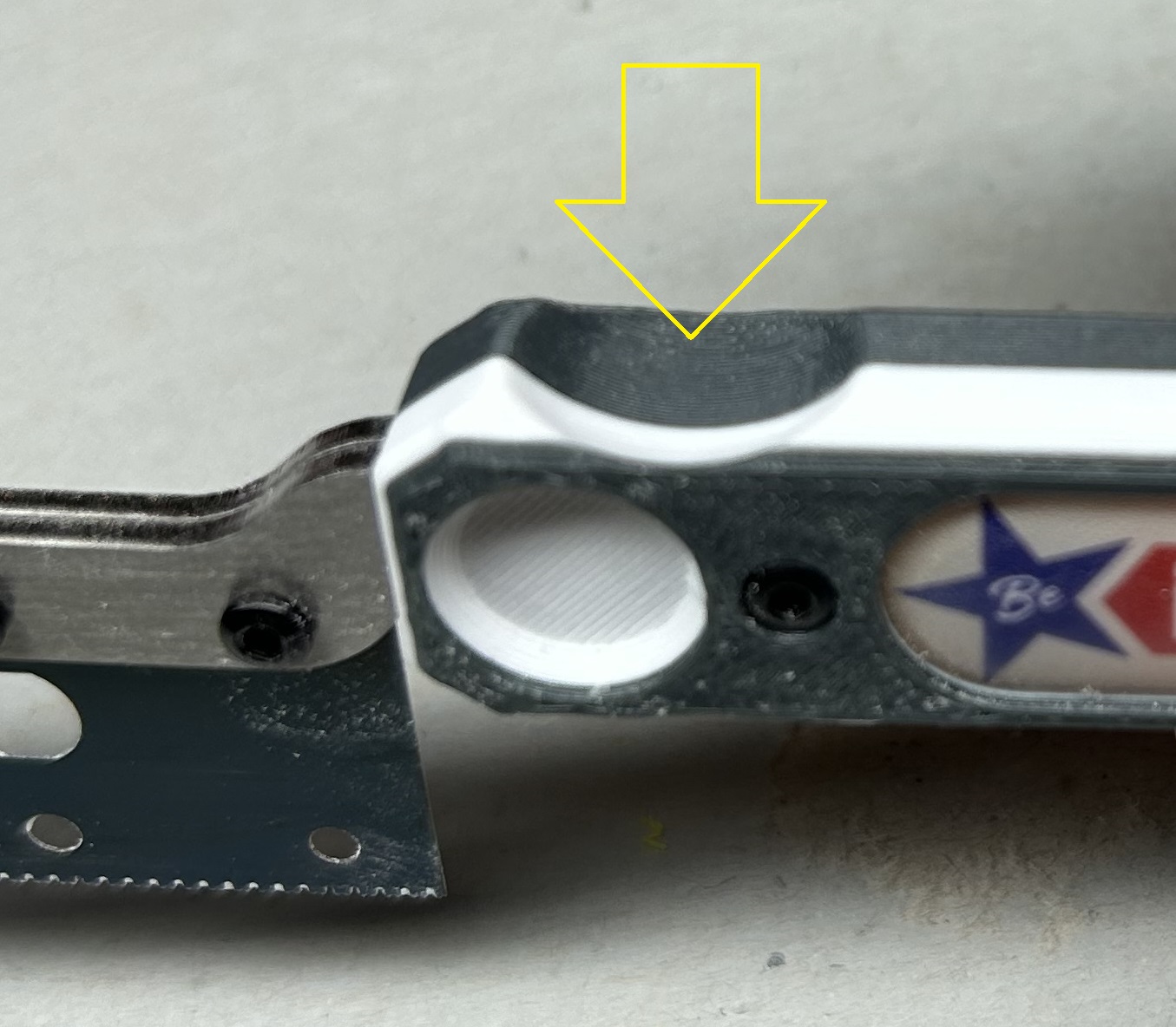

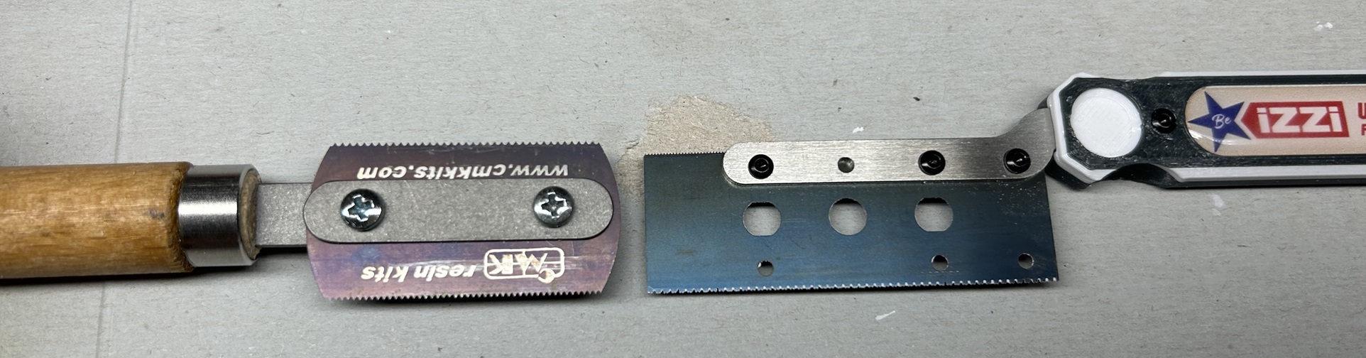

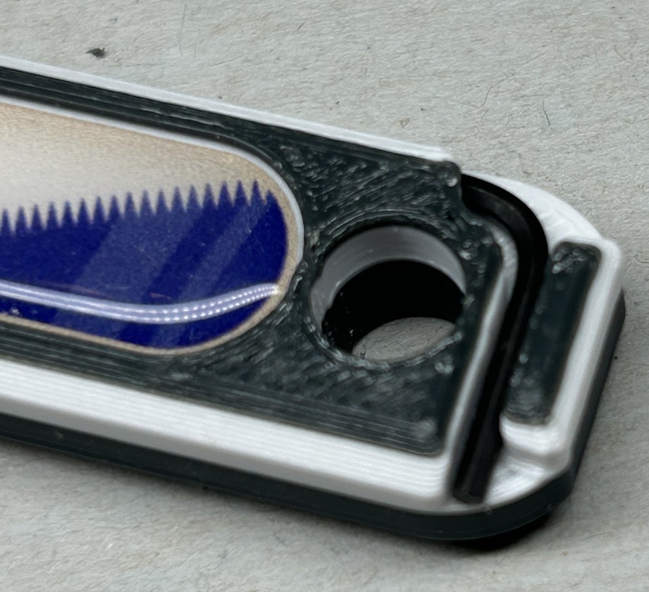

Arest píše: 06 říj 2024, 18:42 A v čem je ta jinoligová výhoda?
1. Má větší prořeznou hloubku, je delší - uříznu toho více bez otáčení.
2. Skvěle se drží, rukojeť je dobře vymyšlená – má na prst ďolíček, takže se s tím dobře řeže.
3. V rukojeti je schován imbusový klíč, pro rychlou výměnu nebo natočení na jiný úhel pilky, než rovný.

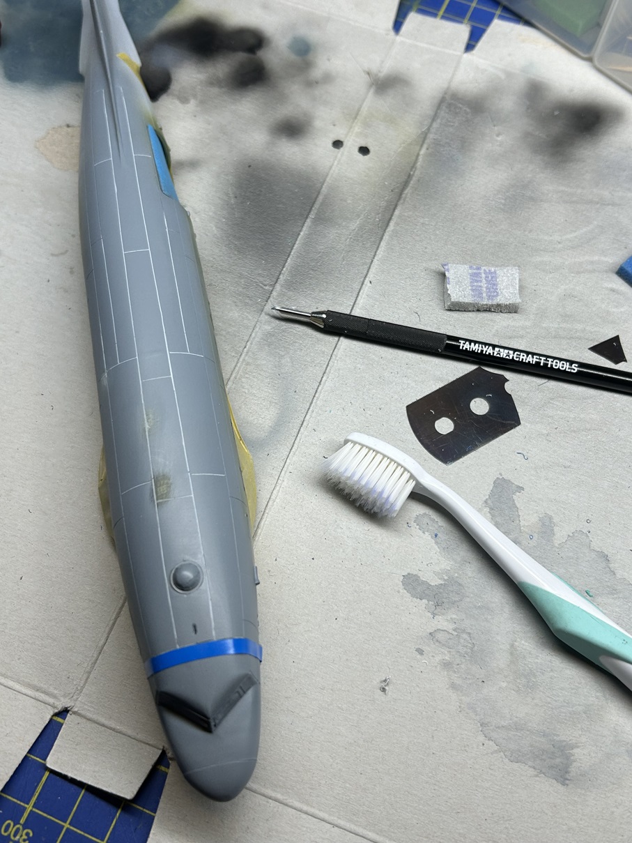

Přes víkend zabroušeno zatmelené vymyšlené rytí airfixu na horní straně trupu a naryto nové dle výkresů a fotek.
S ohledem na šířku poměrně tlustého rytí modelu jsem po narytí žiletkovou pilkou musel ještě sjednotit a rozšířit tamiya rydlem 0,3mm.

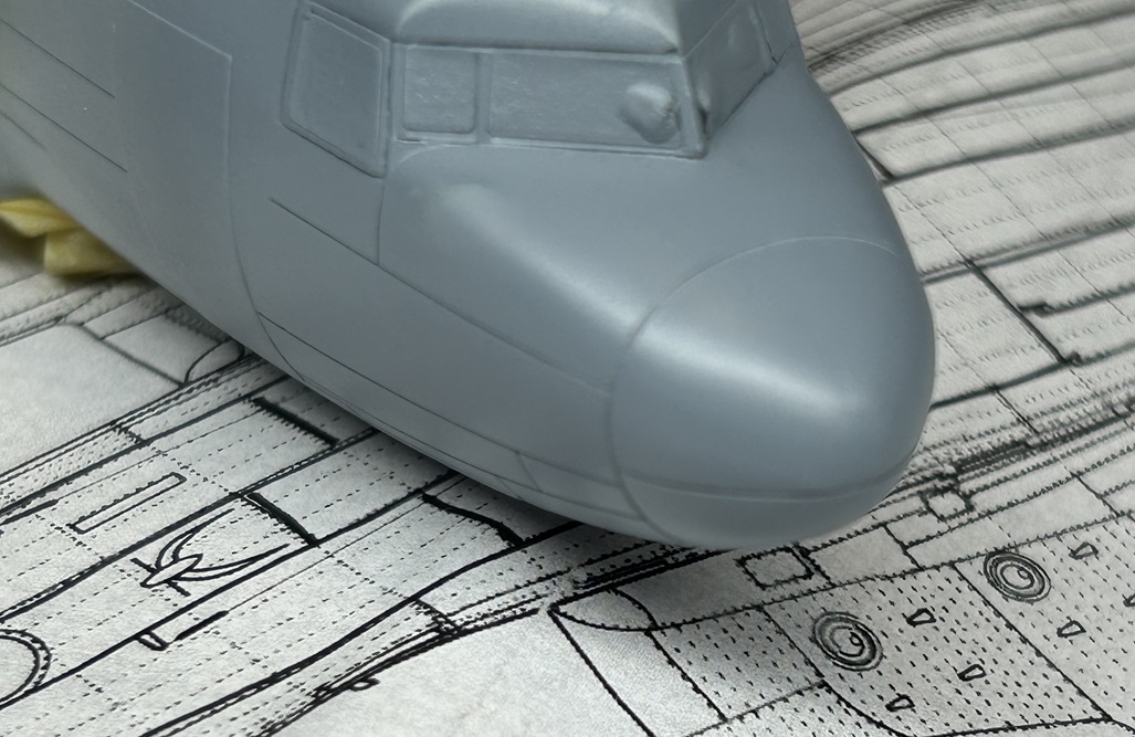

Neideálně pasovalo prosklení kabiny a čumák. Výsledek po opravě.

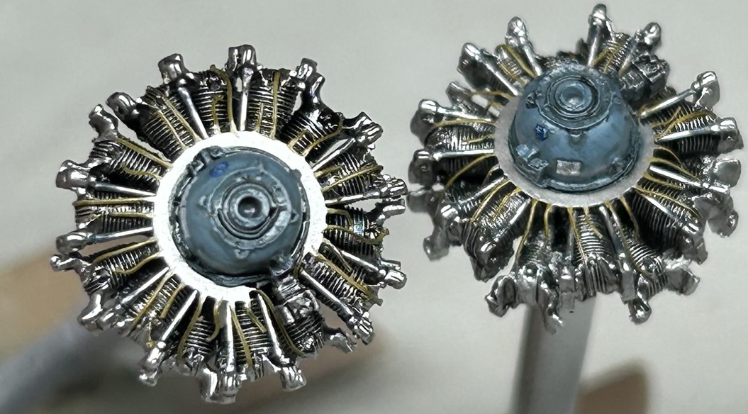

Dále dodělány motory.
